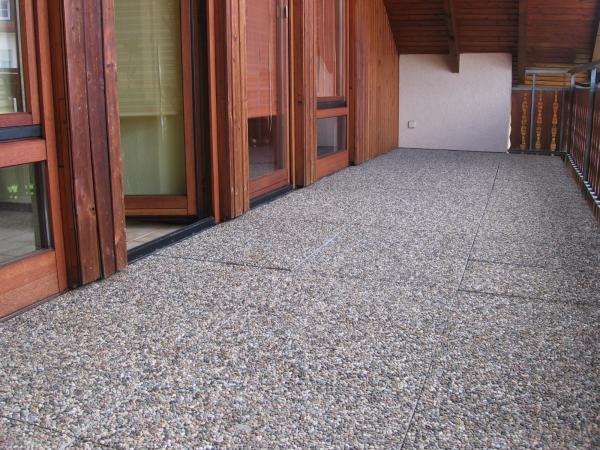

    Hallo Experten,
    wie der Titel schon verrät möchte ich meine Loggia über bewohntem Wohnraum sanieren. Da sich schon Wasserflecken an dem überstehendem Teil der Hauswand abzeichnen ist wohl Eile geboten. Das Haus ist 26Jahre alt und die Loggia hat folgenden Aufbau:
    Holzkeil auf jedem Balken zur Gefällererstellung genagelt.
    Spanplatten 22mm auf Holzkeil
    Bitumemschweissbahn auf Spanplatten
    Splittschüttung auf Bitumenschweissbahn
    Gehwegplatten auf Splittschüttung
    Zur Sanierung schwebt mir folgender Ablauf/Aufbau vor:
    Entfernen aller Beläge bis auf die Holzbalken dann neuer Aufbau:
    Holzkeil für die Gefälleerstellung
    Spanplatten (geeignete für den Außenbereich)
    Kupferverwahrung auf die Spanplatten
    Splittschüttung (in Kupferverwahrung)
    Gehwegplatten
    Bitte um Meinungen, Vorschläge und Änderungen !
    (Das die Kupferverwahrung richtig Geld kostet ist mir bewusst soll aber für die "Ewigkeit" sein)

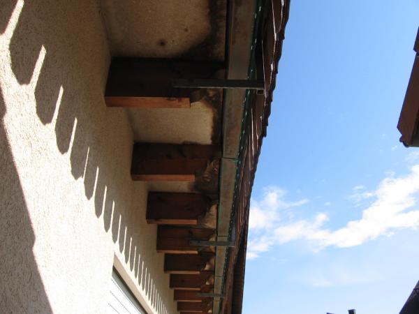

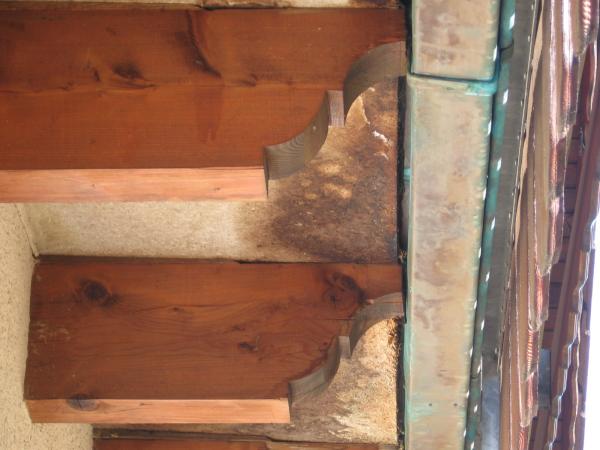

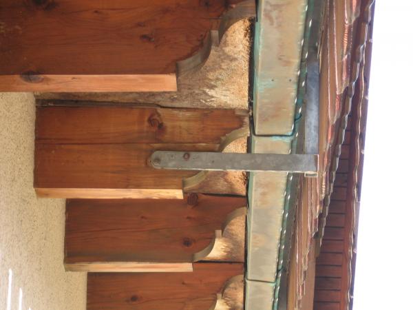

    Siehe Bilder.
    Nach 27 Jahren kann man eigentlich nicht meckern.Aufbau ist nach damaligen Arbeitsplänen korrekt.

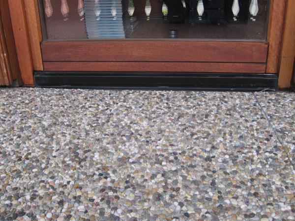

    dann will ich Dir mal einen Planungsfehler aufzeigen (allerdings war man vor 27 Jahren dafür noch nicht so sensibilisiert)
    Kurz vor Deiner Kastenrinne sind Wasserflecken.
    Eingeklebte Bleche und bituminöse Abdichtungen vertragen sich nicht wirklich.
    Insbesondere bei größeren Blechlängen sind hier Abscherungen vorprogrammiert. (Auch bei Ausbildung von unverklebten Bereichen mittels Schleppstreifen)
    Du wirst um einen Sachverstand(igen) vor Ort nicht herumkommen.
