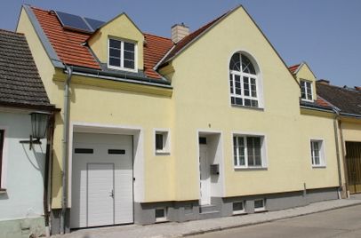

    OK danke euch für die "Einschätzung". dann lass ich das mal sein. wobei ich genau das mit dem "Beobachten" in der Nachbarschaft gemacht habe...und muss sagen es sind sehr viele "modernere" Dächer mit haufenweise Lüfterziegeln verbaut....diese sind alle ohne vermörtelten First....daher kam dann meine "Angst" dass ich hier ein Dach habe das weit von jeglicher Norm ist....
    So sieht das Dach von vorne aus, nur der Vollständigkeit halber.
