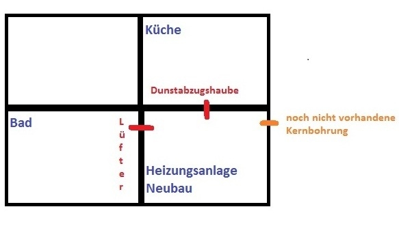

    Wir haben angebaut, deshalb müssen wir jetzt Lüftungsrohre verlegen.
    Vor dem Anbau führten aus der Küche und dem Bad Lüftungsrohre nach draußen, jetzt befindet sich dort aber der neue Heizungsraum.
    Die ganzen Dämpfe sollen sich aber nicht in dem neuen Raum sammeln und müssen weiter geleitet werden. Jetzt die Frage, muss für jeden Lüfter ein eigenes Rohr verlegt werden oder reicht eins für beides?
    Welchen Durchmesser muss das eine oder die 2 einzelnen Rohre haben?
    Gibt es ein System welches ihr mir empfehlen würdet?
    Hier mal eine Skizze:

    Ich würde Dir empfehlen, auf jeweils kürzestem Wege zwei getrennte Leitungen nach Außen zu führen.
    Das Zusammenführen der Abluftströme geht zwar auch, jedoch musst Du zuverlässig verhindern, dass Klomief in die Küche oder Fischbratdunst ins Bad gedrückt wird.
    Da es mit der Filterwartung bei privaten Dunstabzugshauben meist nicht weit her ist, besteht die Gefahr, dass irgendwelche Klappen durch Fettablagerungen klebenbleiben und unwirksam werden.
    Zum Anderen haben Dunstabzugshauben meist eine größere Pressung als Badlüfter und würden diesem die Abluftführung behindern.

    Dann müsste ich also 2 Kernbohrungen durchführen, das wollte ich eigentlich verhindern.
    Könnte ich nicht z.b. KG-Rohre nehmen, 2 einzelne Leitungen und kurz vorm Austritt diese dann Verbinden? Ich dachte so die Rohre 100er und den Austritt 150er oder so ähnlich.

    Weshalb die Zusammenlegung der beiden Leitungen praktisch nicht zuverlässig funktioniert, hat Thomas doch schon geschrieben. Die Kanaldurchmesser sind nach meiner Erfahrung jeweils für sich (100 für Bad, 150 Küche) untere Kante. Auf die Zusammenführung solltest Du verzichten, das funktioniert kaum.

    Deshalb ja mein Vorschlag die Zusammenführung erst an der Wand bei der Kernbohrung zu installieren. Es ist eine 24er Wand + Putz auf beiden Seiten.
    Aber am KG Rohr ist nichts auszusetzen?

    Davon habe ich keine Ahnung, gemacht sind die aber erstmal in Material wie Geometrie für ein anderes Medium, das sich auch deutlich anders verhält als Luft. Im professionellen Bauwesen werden jedenfalls hauptsächlich Lüftungskanäle aus Blech, Promat und gelegentlich auch PE eingesetzt. Vielleicht mag das jemand anderes erklären.

    Ich denke KG Rohre sollten ok sein, ja sie sind eigentlich für den Tiefbau gedacht, dort werden sie aber mechanisch stärker belastet.
    Ich werde auf jedenfall 2 separate Rohre verlegen, ob nun 2 Kernbohrungen oder nur eine werde ich mir noch überlegen.
