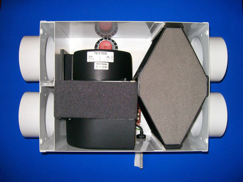

    ich habe ein ähnliches Lüftungsgerät wie auf der Abbildung, jeweils mit Zu- und Abluft vor und nach dem Wärmetauscher.
    Meine Frage ist nun, aufgrund fehlender Beschriftung auf dem Gerät, welche Seite für die Aussenluft und welche für die Innenluft ist.
    Oder ist das egal?
    Also z.B.: Innenanschanschluss, Ventilatoren und dann WRG oder Innenanschluss, WRG, Ventilator ?
    Falls es nicht egal, wäre es super wenn mir jemand erklären könnte warum das nicht egal ist...
    Danke

    Bei meinem Produkt von H. bin ich mir sicher, dass die Ventilatoren bei der Fortluft und Zuluft sitzen. Würde bedeuten bei Dir links.
    Schon mal in die Anleitung geguckt? Da sollte es auch drin stehen.

    Hallo und danke für die schnelle Antwort.
    Wie gesagt ich habe weder ne Anleitung noch ne Beschriftung.
    Also bei dem abgebildeten Gerät wäre die Innenluft links anzuschliessen, richtig?

    Was bei meinem richtig ist, muss es bei Deinem noch lange nicht sein. Anzeichen dafür, dass es auch bei Deinem so ist, wären für mich diese rechteckig abgetrennten Teile zwischen Einlass/Ausslass und Ventilatoren. Da sitzen doch die Filter, oder? Wenn ja, wäre das für mich ein starkes Indiz, das dies die richtige Seite für Zuluft und Fortluft ist. Ansonsten google anschmeissen und nach Anleitung oder technischen Zeichnungen suchen.
