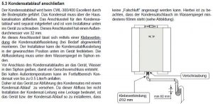

    am Freitag wurde mein Lüftungsgerät vom Heizungsbauer in Betrieb genommen. Ich bin berufsbedingt erst heute zurückgekommen und bin zum Neubau gefahren um mir das mal anzuschauen. Der erste Eindruck für mich irgendwie ist das Gerät ziemlich laut. Ich habe dann mal alles abgetastet und bemerkt das für den Kondesatablauf Luft in das Gerät gezogen wird. Der Kondensatablauf geht in einen Trichtersyfon da wo auch die Rohre von Heizungs und Wasserleitung reingehen.

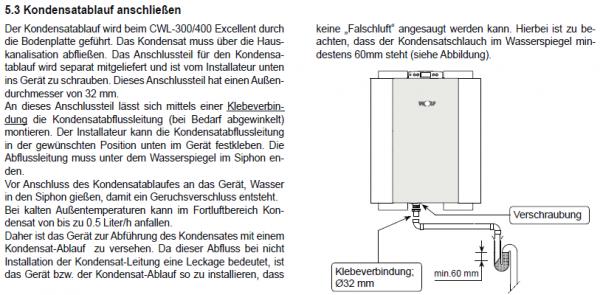

    Zuerst dachte ich mir naja wird schon so passen hat ja der Heizungsbauer so in Betrieb genommen. Nach einer Weile musste ich dann doch mal in die Montageanleitung reinschauen und da steht folgendes dazu drin - Kondensatablauf.jpg
    Ich hab mir jetzt kurzerhand einen Eimer genommen und den Kondensatablauf da reingehängt und den Eimer so voll gemacht das der Syfon keine Falschluft mehr zieht. Falls der Eimer überlaufen sollte ist direkt daneben ein Bodenablauf. Gehen aber auch zwei drei Liter noch rein.
    Jetzt mal zu meiner Frage kann ich das so laufen lassen bis der Heizungsbauer kommt? Muss den morgen erst anrufen und vermutlich hat er nicht gleich Zeit. Oder sollte ich das Lüftungsgerät abschalten? Ich würde es gerne laufen lassen da derzeit die Wände etc. gestrichen werden und es dadurch sehr feucht wird.
    Oder kann ich den Eimer auch weglassen und es ist egal wenn das Gerät Falschluft zieht?

    Verstehe ich das richtig, die KWL selbst hat am Ablauf keinen eigenen Siphon? Den braucht sie aber und der muss auch ständig gefüllt sein!
    Von daher am besten gleich einen Trockensiphon einbauen lassen (falls leer, sperrt der mit einer Kugel innen ab. Ich hab den nachgerüstet und vorher immer den Siphon nachgefüllt).

    sorry war schon eine Weile nicht mehr online. Bei mir war der Heizungsbauer nochmal da und hat das ganze an den Syfon angeschlossen und somit zieht das Gerät keine Falschluft mehr.
