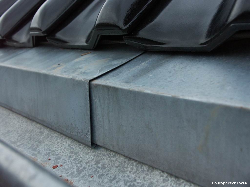

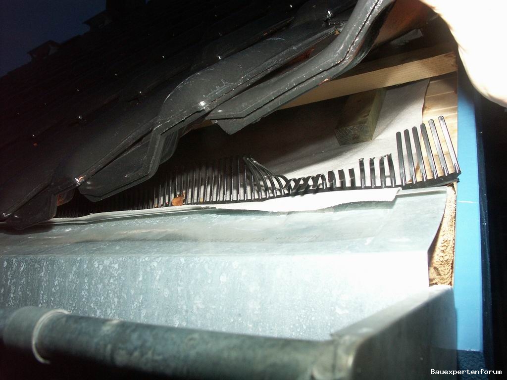

    unser Dach wurde vor kurzem mit Tondachziegeln (Fabrikat Röben) gedeckt.
    Es handelt sich lt. Fachregeln um ein unbelüftetes Dach mit belüfteter Eindeckung. Die Dachrinne ist meiner Meinung nach hochhängend ausgeführt. Die Dämmung ist eine Vollsparrendämmung, also ohne Luft zwischen USB und Dämmung.
    Bei der Traufausbildung wurde die Unterspannbahn direkt auf ein Traufblech geführt, auf dem die Traufziegelreihe direkt aufliegt (lediglich ein Vogelschutzkamm dazwischen). Das Traufblech ist auf einer Keilbohle montiert.
    Der Lüftungsquerschnitt an der Traufe ergibt sich somit lediglich aus der Wölbung des Ziegels, abzüglich des Vogelschutzkamms (die restlichen 2/3 der Ziegelbreite liegt auf dem Blech auf, siehe Bild).
    Nun die Frage:
    Müßte hierfür nicht zwingend ein sog. "Traufen-Lüftungselement" zum Einsatz kommen, damit die Unterseite der Ziegel genügend belüftet wird?
    Ich habe schon herausgefunden, dass die 200cm²/m freier Lüftungsquerschnitt nach DIN4108-3 hierfür nicht gelten, weil die nur für die Belüftung unter der USB sind. In den Fachregeln steht lediglich "Die in der DIN4108-3 geforderten Lüftungsquerschnitte für belüftete Dächer gelten für diesen Raum zwar nicht, haben sich aber in der Praxis bewährt und werden empfohlen." Damit konnte ich den Dachdecker leider nicht beeindrucken - schließlich ist es ja "nur" eine Empfehlung...
    Gibt es möglicherweise noch weitere Regeln, Vorschriften o.dgl., mit denen ich den Dachdecker überzeugen könnte?
    Vielen Dank jeglichen Hinweis!!
    Hier die Bilder:
    Blick unter die Traufreihe
    Traufe mit Traufblech

    Mal was anderes: Der Übergang Unterspannbahn/Traufblech ist miserabel ausgeführt so das sich Wassertaschen bilden können.
    Die Unterspannbahn ist ausserdem seitlich zu kurz abgeschnitten, die Traufschalung ist zu sehen. Die Dachfläche ist vollflächig (und das heisst keinen 5cm Rand freilassen!) mit der Unterspannbahn zu bedecken.
    Was ist sonst mit dem Kondenswasser und dem geschmolzenen Flugschnee der an dieser Stelle herunterläuft?!
    Richtig! Das Wasser zieht in die Traufschalung und diese ist spätestens an der Stelle nach 10 Jahre verrottet.

    @spein: Zu den Wassertaschen: Auf dem Bild sieht es so aus als wäre der Übergang Unterspannbahn / Traufblech nicht glatt gezogen. Unter dem Umstand bildet sich vor dem Traufblech ein kleiner "See" , da das Wasser nicht in die Rinne laufen kann.
    Zur seitlich fehlenden Unterspannbahn gibt es leider keine sinnvolle alternative ausser diese dort noch verlegen zu lassen.
    In der jetzigen Ausführung ist das sicherlich ein Mangel der zu Problemen führen KANN aber nicht unbedingt muss.
    Angesichts der Tatsache das diese Ausführung nicht korrekt ist und Du die korrekte Ausführung aber bezahlt hast denke ich doch das man darauf bestehen sollte das nachzubessern. Wenn es doch in 10 oder mehr Jahren Probleme geben sollte dann ist das geheule groß.
    Der Umstand das Dir der Mangel jetzt schon bekannt ist macht die Sache dann nicht unbedingt lustiger. ;)

    a) auch wenn die Unterdeckung seitlich nicht bis zur Aussenkante geführt ist, heisst das (leider) noch nicht, dass das ein Mangel ist. In den Fachregeln steht nichts passendes. Einzige Möglichkeit bleibt, die Interpretation, die im Sachverständigenkreis ausgearbeitet wurde: Die Bahn ist außen so weit zu führen, dass zu schützende Bauteile (hier Außenkante Mauerwerk oder vorsatzschale oder WDVS) nicht durch eindringendes Niederschlagswasser geschädigt werden kann. Holz im Überstandbereich, dass feucht wird, kann im Normalfall wieder ausreichend schnell abtrocknen und wird dann nicht geschädigt.
    Mir machen hier eher die Bereiche am Traufblech Sorgen. Das scheint mir zu schmal im Zuschnitt und ist in Nahtbereich nicht gelötet (hängt von der Überdeckung ab). Das Ende ist nicht aufgestellt, wo bleibt hier das Wasser?
    Traufenlüftungskamm: Der Querschnitt gilt für die Hinterlüftung der Wärmedämmung, nicht aber für die Ebene Eindeckung zur Unterdeckung. Hier müssen 24mm Abstand eingehalten werden. Das wiederum hat mit der Entwässerung eingedrungenem Niederschlagswassers oder ausfallenden Tauwassers zu tun. Die Hinterlüftung <b>kann</b> dem sommerlichen Hitzeschutz dienlich sein.

    @Rene: Das mit den Wassertaschen hatte ich auch schonmal gelesen, da die USB bei uns aber immer schön aufliegt kann ich mir das nicht so vorstellen. Lediglich am Übergang auf das Traufblech entsteht eine kleine Beule, in der sich etwas Wasser sammeln könnte. Ich werde auf jeden Fall den Sachverständigen nochmal drauf ansetzen, genauso auf die seitl. fehlende USB. Vielen Dank!!
    @Stefan: Moin. dachmurks.de hab ich auch schon studiert - unser tolles Dach beschäftigt mich nun schon einige Wochen.
    Wenn nun das Holz an der Seite ohne USB nass wird, kann es doch nur abtrocknen wenn auch für genügend Belüftung gesorgt wird, oder?
    Den freien Lüftungsquerschnitt hab ich heute nochmal genau nachgemessen - das sind pro lfd. Meter ca. 80 cm² - und davon die Hälfte, weil der "Lüftungs"-Kamm ja nochmal ca. 50% davon wegnimmt. Bleiben noch 40cm² und damit 1/5 des in den Fachregeln "empfohlenen" Wertes von 200cm². Ist das dann nicht doch irgendwo zu wenig?
    Zum Traufblech: Die Traufziegel haben fast überall einen Überstand von 8cm auf das Blech (somit wohl regelkonform). Wann muss das Blech denn gelötet werden?
    Was meinst Du mit "das Ende ist nicht aufgestellt"? Ganz oben ist das Traufblech jedenfalls um 180° gebogen, so dass kein Wasser nach oben gedrückt werden kann. Das hat der Dachdecker als kleinen "Bonus" rausgestellt und meinte, normalerweise hätte er das nicht machen müssen...
    Ist es eigentlich wirklich üblich, die Traufziegel so weit wie bei uns nach hinten zu setzen? Ich habe sowas noch nie gesehen und schaue mir nun schon lange die Dächer sehr genau an... Der Dachdecker meinte er hätte keine andere Wahl gehabt weil die Sparren das falsche Maß haben und er die Ziegel nicht ziehen konnte... Kommt mir alles ziemlich komisch vor. An den Ecken (Traufe/Ortgang) will er nun irgendwas aus Metall ransetzen was aussieht wie ein halber Ziegel, denn dort kann man von unten die Traufbohle sehen... Ist sowas in Ordnung?
    Am Ende meiner Mängel-Liste stehen dann noch mind. zwei nicht verklebte Löcher in der USB, auf die ich während der Bauzeit des Daches ständig hingewiesen habe. Nun hat der Bauleiter bzw. auch der Bauträger gemeint, man könne ja nun nicht das ganze Dach abdecken und nochmal nach Löchern suchen - dann schreiben wir es halt ins Abnahmeprotokoll als angezeigten Mangel. Sollte ich mich darauf einlassen?

    Die Eindeckung springt ca. 8 cm zurück. Nicht schön aber auch nicht tragisch.
    Die Überdeckung mit Dachwerksoffen bei größer 22° Dachneigung wird in den Fachregeln mit mind. 100 mm angegeben. Knapp daneben.
    Da die Dachdeckung zurückspringt, scheint mir bei dem Rücksprung - wie Stefan ja schon angemerkt hat - die Überdeckung ( Überlappung ) des Traufblechs zu gering.
    Mindestens 100 mm ebenfalls oder wenn man es gaaanz spitz sehen möchte ist ggfs. sogar ein Falz erforderlich. Auch mit der Befestigung im Rinnenbereich scheint es nicht weit her zu sein.
