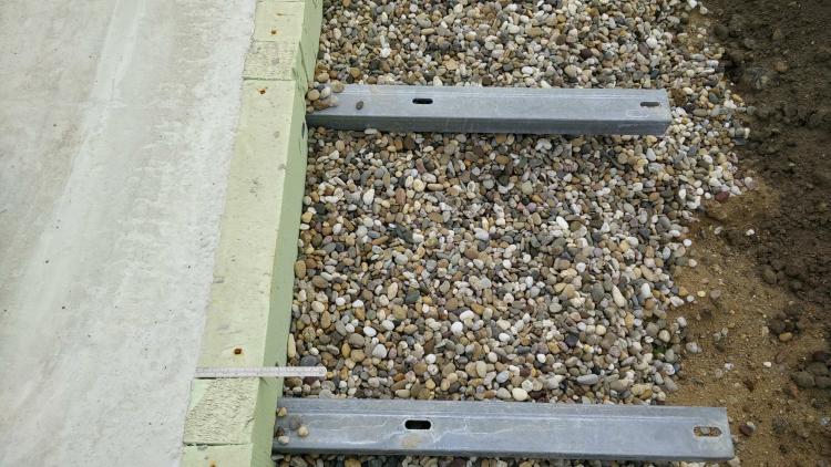

    Hab am WE 2 verzinkte Ü Träger aus der Bodenplatte kommen sehen. IMG_20150906_162545[1].jpg
