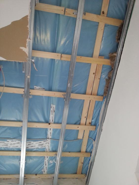

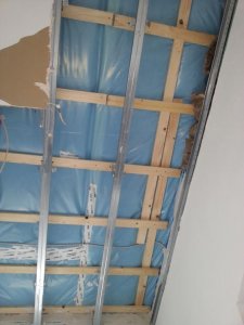

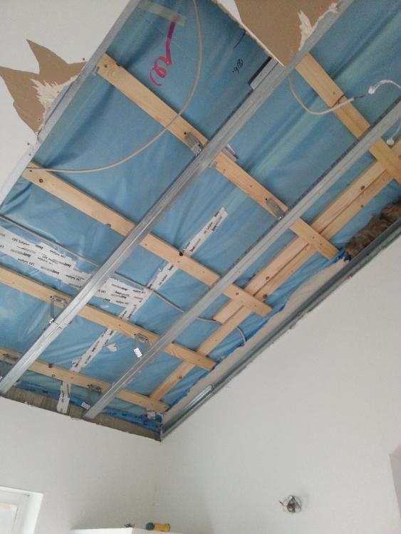

    wir haben mit einem Architekten ans bestehende haus angebaut und haben hier so einige Probleme - vorallem mit der luftdichtigkeit.
    der TB war letzte Woche hier und hat einige stellen des daches aufgemacht. (unsre räume gehen hoch bis unters dach.)

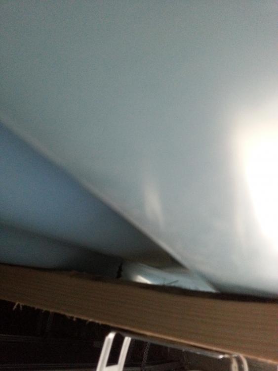

    im Badezimmer wurde damals die decke wegen spots ca 15cm abgehängt. hier haben wir nun festgestellt das die dampfsperrfolie zigmal durchlöchert ist. die schrauben der Befestigung gehen zum teil nur so durch die Folie ohne das sich dahinter eine lattung befindet.
    zudem haben ich nun mehrmals gelesen das eine derartige lattung eine mindeststärke von 24mm haben soll?!
    unsre hat gerade mal 20mm.
    ich habe einfach mal ein paar bilder angehängt.
    vlt. kann ja jemand was dazu sagen.....wir sind hier mit unserem Latein am ende!

    sorry, aber du willst es hören.... Metallprofile auf 20 mm Latten zu schrauben ist mehr als Pfusch
    alles raus und auf null, hier hat der Archi keine und der Trocki überhaupt keine Ahnung
    GK, Metallprofile und Lattung demontieren, Dampfsperre ordentlich luftdicht verkleben, auch am Rand zum Mauerwerk,
    Metallprofile quer zu den Balken im geforderten Achsabstand anbringen, beplanken usw.

    jetzt kann man die leckagen leichter finden und abkleben, danach die uk nochmal neu

    Verletzung der Bauüberwachungspflicht durch den Architekten:
    Hier gegeben, denn die Herstellung der Luftdichtheit nach DIN 4108-7 ( = ordnungsgemäße Anbringung der Dampfbremse ) ist keine handwerkliche Selbstverständlichkeit. Denn erfahrungsgemäß ist die Fehlerhäufigkeit hoch und bei Fehlern kommt es zu schweren Mängel mit sehr hohen Schadenspotential. Außerdem ist die ordnungsgemäße Ausführung nach der Beplankung nicht mehr zu kontrollieren.
    Der Architekt hätte daher die fachgerechte Ausführung der Dampfbremse vor Anbringung der Gipskartonverkleidung besichtigen müssen. In diesem Falle wären ihm auch die offensichtlichen Mängel an der Unterkonstruktion aufgefallen.

    DIN 18 181 Verarbeitung von GK Platten:
    " Die Unterkonstruktion ist an tragenden Bauteilen zu verankern" hier nicht erfolgt
    " Die Eindringtiefe (der Schraube) nach 5.4.1.5 ist einzuhalten, sie MUSS jedoch mind. 24 mm betragen"
    wie geht das bei Lattenstärke von 20 mm????
    Ich kann nur raten: ab zum Baufachanwalt
