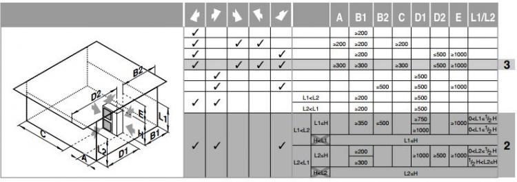

    ich habe momentan kleinere Bedenken ob sich bei meiner LWP draussen evtl. ein "Luft" Kurzschluss bildet.
    Das Aussenteil steht bei uns auf der Nordseite, zwischen unserem Haus und zum Nachbarsgrundstück sind es ca 3m.
    Jetzt hat mein lieber Nachbar sich eine Stein Gabione über die komplette Seite zu uns durchgezogen. Sein Grundstück liegt zudem ungefähr 0,8m tiefer als unseres. Die Gabionen haben eine höhe von 2 meter.
    Ich war vorhin beim Warmwasserbetrieb beim Aussenteil und mir ist es so vorgekommen, bei absolutem Windstillstand, als würde die Abluft auf die ca 2 meter entfernte Steinwand treffen und sich im Kreis Zirkulieren. Kann so etwas möglich sein? Ich bin gerade schon am überlegen ob ich das AT nicht um 90 Grad nach links drehe.

    Wenn die WP seitlich und nach oben "Platz" hat, dann sind die 3m kein Problem. Um einen Luft-Kurzschluss würde ich mir dann keine Gedanken machen.
    Ergänzung: Ein Blick in die Installationsanleitung verrät die notwendigen Mindestabstände (>1m). Das wäre mir zwar zu eng, aber bei 2m oder gar 3m sollte es keine Schwierigkeiten geben.

    Nach links und rechts ist mehr als genügend platz, ich schätze um die 14 meter frei ohne Hindernisse genauso nach oben.
    Ich hatte das empfinden dass sich seitlich die kalte luft wieder angesaugt hat.
    Kann es sein dass es laut Installationsanleitung 5 meter sein müssen?

    sieht mir mehr nach mm als nach cm aus. ;)
