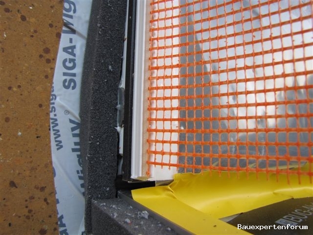

    Ich habe eine Fachfirma beauftragt ein WDVS an meinen Neubau anzubringen.
    Daten dazu:
    - Ziegelwand 24 cm
    - Dämmplattenstärke: 24 cm
    - Kunststofffenster mit Aluschale und in "Holzrahmen" vor das Mauerwerk gesetzt
    - Obergeschoß in Holzständerbauweise mit Blechabschluß nach unten und gegenüber den Dämmplatten zurückgesetz
    Als die Firma das erste Fenster mit Dämmplatten umbaut hatte, lies ich die Arbeiten stoppen, da hier meiner Meinung nach gravierende Fehler vorlagen.
    - Verwendung von Apu-Leisten ohne Zulassung des Hersteller (lt. techn.Merkblatt) da metallischer Untergrung und Hellbezugswert < 20
    - falsche und damit unwirksame Anbringung des Kompribandes

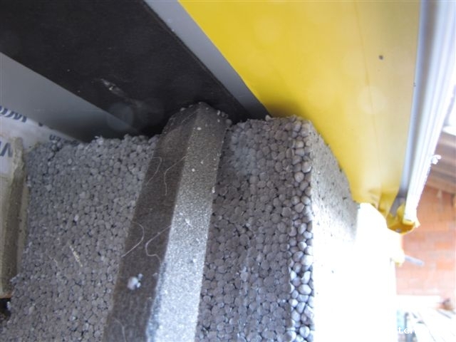

    - ungenügende Anpassung der Dämmplatten an die Blechschrägen

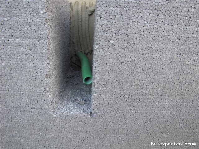

    - riesiger Ausschnitt für ein kleines Leerrohr
    - Fugen und Kleberreste zwischen den Dämmplatten
    - Dämmplatten an den Fensteröffnungen nicht ausgeklinkt
    Die Firma meinte dazu, dass es in der Praxis besonders bei diesen Dämmstärken kaum möglich sei nach Herstellervorgaben zu arbeiten. Die Fehlstellen unter den Blechen würde man mit Schaum hinterfüllen und die Anputzleiste würde die Funktion des Kompribandes übernehmen. Wir einigten uns schließlich darauf, dass erst ein Techniker des Systemherstellers die Ausführungen prüfen sollte.

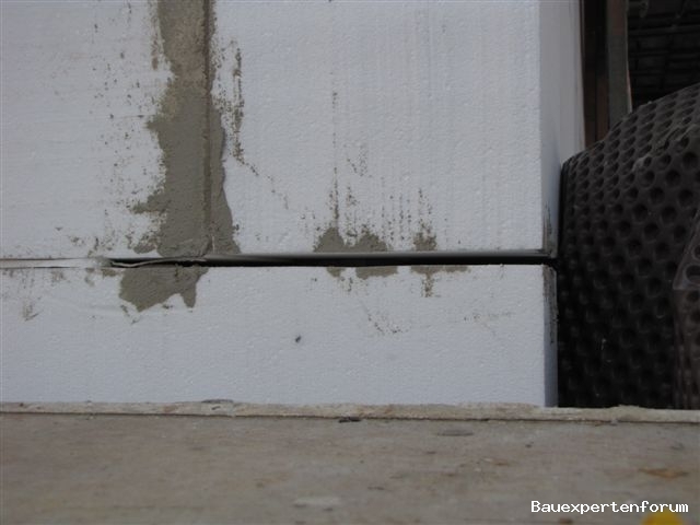

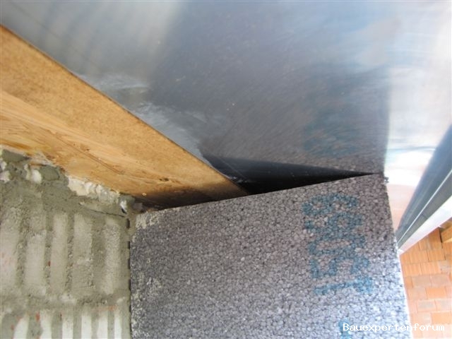

    du hast nicht ganz unrecht auf dem letzten Bild ist schon mal Murks, es darf kein Mörtel zwischen den platten fugen sein. Platten müssen dicht gestoßen werden. Die platte unter der Fensterbank kann man auch anschrägen und sie der Bank anpassen ( jede Fachfirma sollte ein Styroporschneider besitzen damit ist das kein Problem). Nur das Bild mit dem Fenster weis ich nicht ganz einzu ordnen kann aber auch dran liegen das ich bis 4 Uhr heute Morgen gefeiert habe. evtl. mal andere Perspektive posten.
    Das der Techniker sich auf die seite des verarbeiter stellt kann ich mir nicht vorstellen, weil wenn es Murks ist und er das aber nicht sagt, anschließend bauschäden enstehen ist sein Kopf mit in der schlinge.

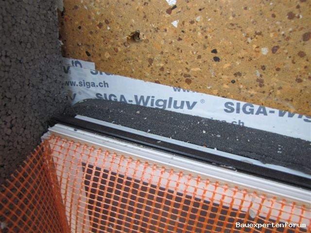

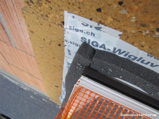

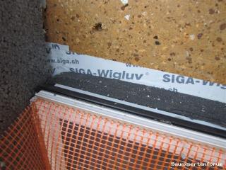

    Ach ja und das Wichtigste wo ist das Kompriband zwischen Platte und Fensterbank, oder macht man dort keine mehr hin!!!
    Was ist das für ein Holzstück unter der Bank??? Wie kleben die die Platten, Zahnspachtelung????

    Das erste Bild ist der Anschluß zum Obergeschoß, das in Holzständerbauweise erstellt wurde (man sieht hier noch Teile der Holzständerwand und das Blech als oberen Anschluß). Das Kompriband fehlt hier völlig.
    Die Platten wurden vollflächig (Zahnspachtel) verklebt.

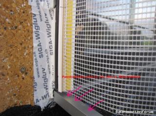

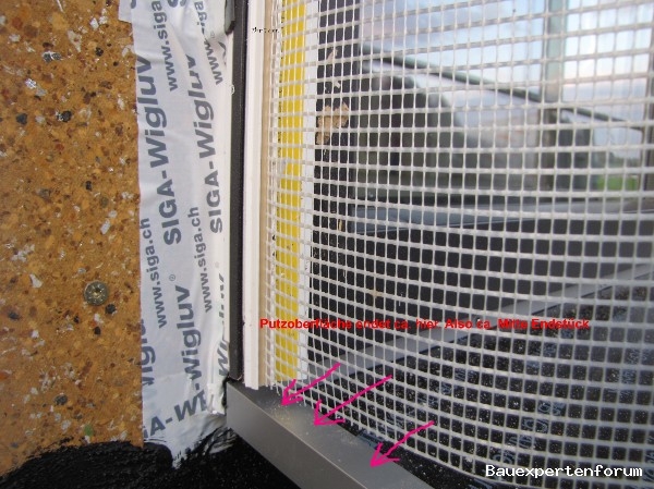

    Beim Fenster wurden die Apu-Leisten ganz an den Rand gesetzt und das Kompriband ist ca. 1 cm dahinter seilich am Fensterrahmen angeklebt. Da die Apu-Leisten so weit aussen angebracht sind, ergibt sich kein Abschluß mit dem Oberputz, sondern die Endstücke stehen dann noch ca. 1 cm seitlich über den Putz über. Auf allen Details die ich von den Herstellern bis jetzt gesehen habe, bilden die Putzoberfläche und die Seitenteile der Fensterbank eine Linie.
    Wie ist eigentlich der Ausschnitt für das Leerrohr zu bewerten?
    Ich füge noch mal 2 Bilder, die die Situation am Fenster und den Einbau des Kompribandes unter der Fensterbank zeigen, an[​IMG][​IMG]

    Der ausschnitt ist ein witz um ehrlich zu sein da könnte man eher ein 8cm roh durchlegen. Wir stechen sowas mal eben mit einem schraubenzieher durch.

    Die Fensterbank ist aussen genauso breit wie das Fenster. Die Seitenteile der Fensterbank sind ca. 2 cm breit. Da die Apu-Leiste ganz aussen am Fensterrahmen festgekelbt ist, bleibt dann noch ca. 1 cm des Endstückes über die ganze Tiefe des Fensterbleches sichtbar. Noch ein Bild zur Verdeutlichung.[​IMG]

    Ach so und das willst du nicht das dieser cm sichtbar bleibt. ist ganz einfach Apu leiste runter und so kleben das es passt.
