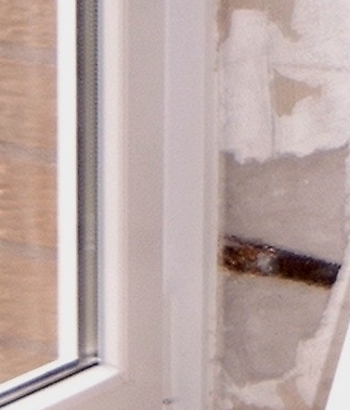

    In meinem Haus (Bj. 78) wurden vor 10 Jahren die alten Holzfenster gegen modernere Kunststofffenster getauscht. Bei einem Fenster (Hausecke, Wetterseite) habe ich gerade bei Renovierungsarbeiten folgendes festgestellt:

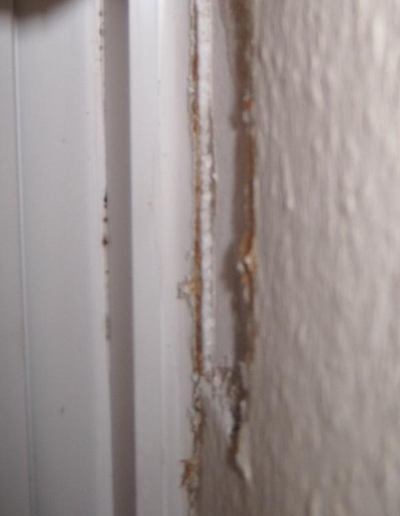

    Beim Einbau der neuen Fenster wurden offensichtlich die alten Anker nicht entfernt und sind jetzt alle verrostet, wodurch der Putz partiell hochgedrückt wurde (Bild, leider etwas unscharf). In dem Raum ist (auch in der Fensterleibung) eine Thermopete verklebt. Beim Einbau der Fenster wurde sinnigerweise auf der Thermopete gedichtet (Bild). Vermutlich wurden daher auch die alten Anker nicht entfernt, dann hätte man die Thermopete erneuern müssen. Das ist ja wohl nicht so besonders genial gewesen.
    Mein Problem ist jetzt, dass offensichtlich der ganze Zimmereckenbereich - ca. 1 m entfernt -, insbesondere in Fußbodennähe (kälteste Ecke) feucht ist (ich habe überall mehr als 120 Digits gemessen). Ist es möglich, dass die Ursache hierfür in dem unsachgemäßen Fenstereinbau zu suchen ist? Von außen gibt es offensichtlich kein Problem, d.h. aufsteigende Feuchtigkeit kann ich sicher ausschließen.
    Aus meiner Sicht müsste die Innendichtung komplett erneuert werden, oder muss das ganze Fenster raus?

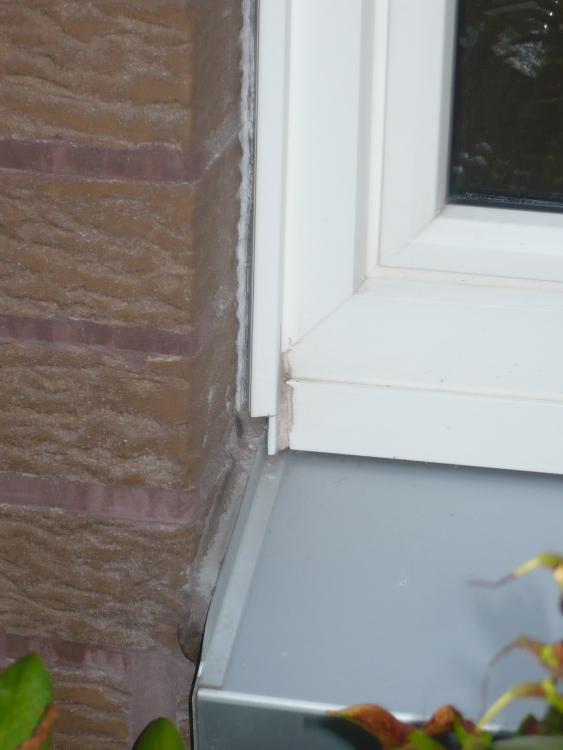

    ohne den gesamten wandaufbau zu kennen, wird das aus der ferne nicht zu lösen sein. du wirst um eigenen sachverstand nicht umhin kommen. u. u. ist es auch eine addition verschiedener faktoren, z. b. fehlende dichtigkeit im bereich der fensterleibung, taupunktverlagerung nach innen durch die thermotapete etc. wie ist die aussenfuge vom fenster abgedichtet?

    etwas verspätet, war leider unterwegs:
    Wandaufbau von aussen nach innen: Ziegelverblendung Vhlz, Hintermauerwerk in Kalksandstein KSV,
    d.h. 11,5 cm Vhlz + 1,5 cm Fuge + 24 cm KSV + 1,5 cm Putz
    Dichtung Fenster: offensichtlich nur ausgeschäumt und mit einer Deckleiste versehen (Foto).
