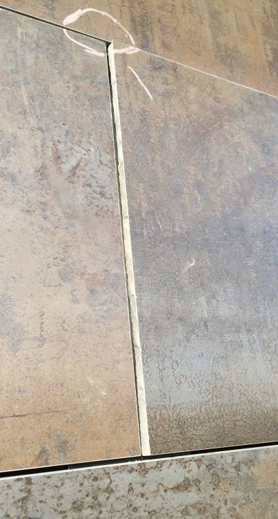

    Hallo Forumsexperten,
    ich würde mich freuen, wenn jemand einen Tipp für nachfolgende Problematik hat:
    Wir haben vor ca. 14 Tagen die Vorhangfassade (Steinplatten geklebt auf Unterkonstruktion) abgenommen.
    Daraufhin wurde die Schlussrechnung abzüglich Anteil für die Gewährleistungsbürgschaft gestellt. Soweit alles in Ordnung.

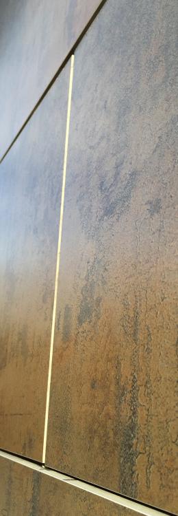

    Nun haben sich aber unterdessen in den letzten Tagen (wahrscheinlich aufgrund der Temperaturen) einige Platten gelöst bzw. weisen mittlerweile teilweise Höhendifferenzen auf – bedeutet eine Platte zur anderen sitz teils 3-4mm dichter an der Fassade, wodurch ein optischer Mangel entsteht. Siehe beigefügte Bilder.
    Folgende Fragen werfen sich auf:
    a.) Welche Schwankungen / Abweichungen in Millimeter müssen wir nach VOB oder anderen Normen akzeptieren?
    b.) Kann aufgrund dieser erst „nachträglich“ eingetretenen Punkte die Schlussrechnung um mehr als die Bürgschaft reduziert werden – solange bis die Punkte behoben wurden. Welche Gründe / Argumentation wäre möglich und sind rechtlich anerkannt?
    c.) Die notwendigen Korrekturen hat der AN fürs Frühjahr 2016 (aufgrund der notwendigen Außentemperaturen fürs Verkleben) auch angeboten. Allerdings hört man von einigen Seiten von einer angespannten finanziellen Situation, so dass ich nicht bin, wenn ich heute komplett zahle, ob in einigen Monaten die Nachbesserungen noch durchgeführt werden. Dir Bürgschaft würde Nachbesserungen wahrscheinlich nur zum Teil decken.
    d.) Gibt es hierfür andere Möglichkeiten eines sicheren Zahlungsausgleiches (neben der Bürgschaft) der mir einen Zugriff ermöglicht (z.B. ähnlich Paypal), sofern es die Firma bis zum Abschluss der Nachbesserung nicht mehr gibt? Grundsätzlich möchte ich nämlich das Geld schon anweisen, da ansonsten die angespannte Situation beim Auftragnehmer nicht besser wird und ich deshalb das Fass auch nicht zum Überlaufen bringen möchte.
    Über hilfreiche Tipps wäre ich dankbar.
    Vielen Dank schonmal im Voraus und allen einen schönen 3. Advent

    du kannst die kosten der mängelbeseitigung berechnen lassen und das 2-fache zur sicherheit einbehalten. die kostenaustellung mit dem hinweis des 2-fachen einbehalts solltest du dem auftragnehmer mitteilen. ob das nach abnahme soweit zulässig ist, sollte erst ein anwalt klären.

    die ursache der versätze sollte genau untersucht werden. gut sieht das nicht aus, ich finde es bedenklich, wenn die wandbekleidung verklebt wird. ich bevorzuge da lieber hinterschnittanker. funktioniert nicht unbedingt bei jedem stein.
    weiter solltest du prüfen oder prüfen lassen, ob die seitlichen schnittkanten so bleiben können oder ob eine nachbehandlung vertraglich geschuldet ist.

    Der Hausbau ist soweit abgeschlossen und alles bis auf die Fassade ist tadellos gelaufen. Bezüglich Fassade hatte ich mich ja hier schonmal gemeldet. Mittlerweile haben sich weitere Platten einseitig gelöst bzw. sind nicht mehr vollständig fest (wurden geklebt).
    Wir haben das Gewerk im Dezember 2015 (gemeinsam mit der Bauleitung) abgenommen und bereits damals auf einige wenige Unregelmäßigkeiten hingewiesen. Erst im Nachhinein haben sich dann insgesamt 7 Platten gelöst und weitere in den „Fluchten“ verschoben. Daraufhin habe ich 4000,- Euro brutto von der Gesamtrechnung (ca. 13.500,- Euro brutto) einbehalten. Zudem habe ich bereits eine Gewährleistungsbürgschaft in Höhe von 1350,- Euro brutto erhalten, welche allerdings auch für andere Leistungen mit greift (z.B. Bodenbeläge innen).
    Nun ist es so, dass ich vom Auftragnehmer Nachbesserung verlange (bisher telefonisch) – er aber sagt, er bessert erst nach und gewährleistet, wenn ich ca. weitere 3000,- Euro bezahle. Mir stellt sich nun die Frage was ich tun soll? Der AN lässt diesbezüglich nicht mit sich reden.
