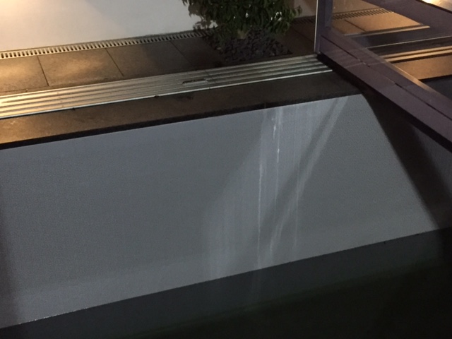

    Wir haben 2012 ein neues Einfamilienhaus mit Pool bauen lassen. Es wurde der Rohbau incl. Keller mit Dach einer Fachfirma übergeben.
    Die Erstellung des Pools (betonierte Bodenplatte, Wände mit Hohlblocksteinen und Beton ausgegossen) wurde auch von dieser Firma durchgeführt. Anschließend wurde von einer Pflasterfirma an der Poolmauer (oben drauf) eine Granitabdeckung montiert. Jetzt nach 3 Jahren stellen wir fest, das Kalkausblühungen (Kapillarwirkung) zwischen Poolfolie und
    Granitabdeckung austritt. Jetzt sieht man eindeutig weiße Kalkflecken, Spuren an der Poolfolie.
    Wie würdet Ihr Euch in diesem Fall verhalten, welche Möglichkeit habe ich? Haftet die Rohbaufirma da eine Kapillarwirkung stattfindet? Erstellung einer Mängelanzeige?

    Die Folie habe ich in Eigenleistung verarbeitet. Es handelt sich um einen Bauvertrag VOB. Ich habe Fotos wo ersichtlich ist, das die Bodenplatte betoniert wurde und die Hohlblocksteine darauf gelegt wurden, verstärkt mit Eisen. Die Kalkausblühung ist an zwei Stellen ersichtlich. Falscher Kleber ? Mörtel?
    Die Wartung der Schwimmbad-Technik kann ich ausschließen, an was sollte das liegen?

    Der Aufbau gestaltet sich so: Bodenplatte, Hohlbetonsteine, Poolfolie befindet sich innerhalb des Beckens und stülpt sich oberhalb der Hohlblocksteine ca. 5 cm ein, darüber sind Granitplatten auf ein Mörtelbett.
    Die Ausblühung ist zwischen Hohlbetonsteinen Oberkante und des Granits, die Spuren laufen über die Innenseite der Poolfloie herunter.
    Auf meinen Fotos ist nicht ersichtlich das zwischen Bodenplatte und der ersten Hohlblockbetonsteinen eine Folie angebracht ist. Ist dies notwendig wegen der Kapilarwirkung?
    Verwendet wurde für die Bodenplatte ein C25/30.

    Ist es möglich das die Betonplatte Wasser saugt und dies über die Hohlblocksteine nach oben fördert (Kapillarwirkung)? Und die Förderung an der Einstülpung der Poolfolie abgibt.

    nach der abnahme musst du dem unternehmer beweisen, dass er den mangel zu vertreten hat. dürfte dir schwer fallen, wenn du mit eigenleistung darauf aufgebaut hast. gibt es einen detailplan von der situation und ein detailfoto vom aufbau der wand mit der folie oben drauf?
    stell mal ein foto von der ausblühung ein, vielleicht lohnt sich da kein aufriss.

    Wer hat denn das Detail zu dem Punkt Abdichtung der Mauerkrone/Poolwandkrone geplant??
    Wurde gemäß der Planung ausgeführt??
    Wer hatte die Bauleitung??

    Anbei ein Foto: das graue ist die Poolfolie, oben der dunkle Granit.
