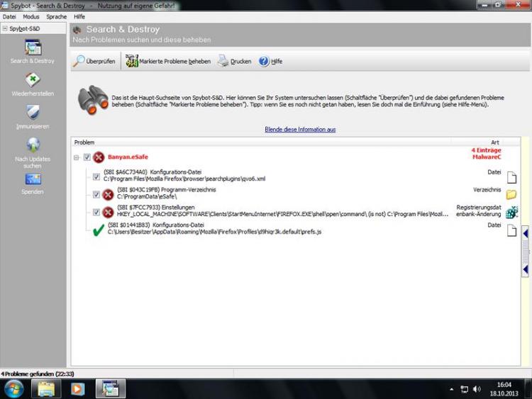

    Morgen zusammen.
    Ich bin PC Laie-bei tiefgreifenden Dingen.
    Habe mir Malware auf den Rechner geholt-siehe oben.
    War meine eigene Schuld-egal meine eigene Blödheit.
    Virenscanner hatt sofort angeschlagen.
    Habe dann Malscanner laufen lassen-einige Funde-konnten nicht repariert werden.
    Wie bekomme ich den Mist wieder los ?
    Im Net gesucht und auch gefunden einige Anleitungen-so unbekannt ist das wohl nicht.
    Aber deinstallation-alles probiert-nix geht.
    Die Mist Starsteite ist immer da.
    In die registry-Dateien kann und will ich nicht reingehen-weil null Ahnung-glaub dann mach ich alles noch viel schlimmer.
    Vielleicht hat jemand einen guten Rat von euch.
    Gruß helge 2

    Moin, Moin,
    wenn es wirklich nur der QV V6 ist, ist die Sache nicht ganz so schlimm. Dabei handelt es sich "nur" um ein Hijacking eines Web-Aufrufs innerhalb des Browsers (also nur der Browser ist befallen).
    Folgende Anleitung sollte nützlich und schnell zum Ziel führen:
    http://www.xp-vista.com/de/spyware-removal/qv06-virus-removal
    Bitte NICHT auf irgendeinen Link dort auf der Seite klicken, sondern lediglich den Anweisungen folgen, die jeweils zu dem, von dir genutzten, und infiziertern Browser passen.
    Wenn du allerdings sagst, dass da noch andere Dinge sind, die nicht entfernt werden können, deutet das eher auf andere Viren/Trojaner/Malware hin.
    Kannst du mal ein Log posten, was dort nicht entfernt werden kann?

    Erstmal vielen Dank für Antworten.
    Habe es aus den Browsern lt.Link per Hand entfernt.
    Systemwiederherstellungs Punkt-früher gewählt.
    Die Browser funktionieren wieder normal.
    Virenscanner nochmal laufen lassen-keine Funde.
    Dann nochmal Spyboot suchen lassen.
    Funde siehe Anhang-ist das noch was relevantes ?
    Gruß Helge 2

    so,kurze Rückmeldung-konnte die Reste auch noch entfernen.
    Auch der Eintrag in die Registry.
    Läuft wieder alles ok.
    Gruß helge 2
