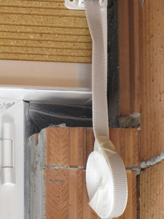

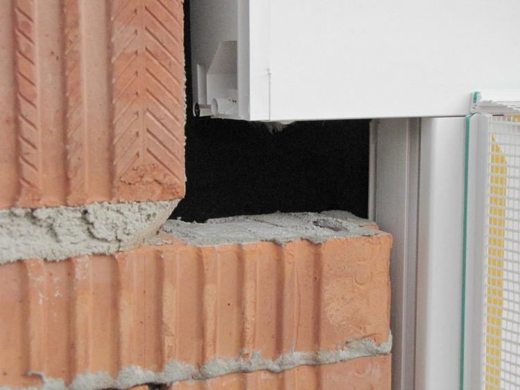

    Hallo liebe Forenmitglieder,

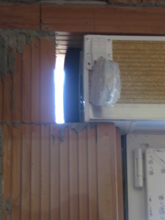

    ich bin zurzeit dabei ein EFH zu errichten und bin um die Fenstermontage besorgt. Folgendes Problem ist aufgetreten:
    Die Rohbaumaße sind deutlich zu groß erstellt worden. Nach Montage der Fenster waren umlaufend ca. 4cm bis 6cm Luft, vor allem an den Rollladenkästen. Die eingesetzten Kompribänder welche zwischen Fensterrahmen und Mauerwerk sind schaffen es teilweise nicht die Lücken zu schließen. Auch wurden Kompribänder zweifach übereinander geklebt und es bleiben immernoch Lücken. An den Stellen der Montagescharauben der Fenster wurde das Band auch teilweise durch die Gewindegänge der Schrauben zusammengedrückt. Die großen Abstände wurden dann entgegen den Anweisungen des Bauleiters einfach mit Montageschau relativ schlecht geschlossen. Die Fensterbank wurde von außen unter das Fenster gesetzt und stößt innen an die Abdichtung am unteren Fensterbereich, hätte also später direkten Kontakt zur Innenfensterbank. Die Abdichtung (Schwarzes Band) wurde nur unten an das Fenster angebracht aber nicht umlaufend. Ich habe mal einige Bilder gemacht um das ganze zu verdeutlichen.
    Ich denke das kann so nicht bleiben, zumal nicht nur die Luftdichtigkeit nicht gegeben ist, sondern auch die Schalldichtigkeit bei den stark ausgedehnten Kompribändern mehr als mangelhaft ist.
    Haben die Experten hier im Forum einige Tipps wie es besser gemacht wird?
    Vielen Dank im voraus.
    LG Benjamin

    Das sieht ja grauenhaft aus, von Luftdichtigkeit ist hier ja nicht mal ansatzweise was zu sehen.

    Da gibts nicht mehr viel richtig zu machen! Man könnte vielleicht noch einen Anschlag ankleben und an diesen dann die Abdichtung mittels Kompriband heranführen. Das klappt zumindest seitlich an den Leibungen. Wie es oben am RoKa aussieht, kann ich so nicht beurteilen.
    Wurden denn die Fenster nach Bauzeichnung bestellt? Bei uns werden die Fenster-Rohbaumaße immer vor Ort ausgemessen.

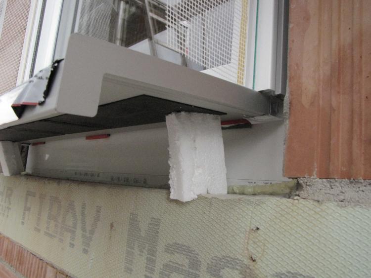

    Immerhin schon mal am Fensterbrett, ich hoffe richtig angebracht.
    Trotzdem muss es eine umlaufende Abdichtung außen geben, die Schlagregendicht und diffusionsfähig ist.

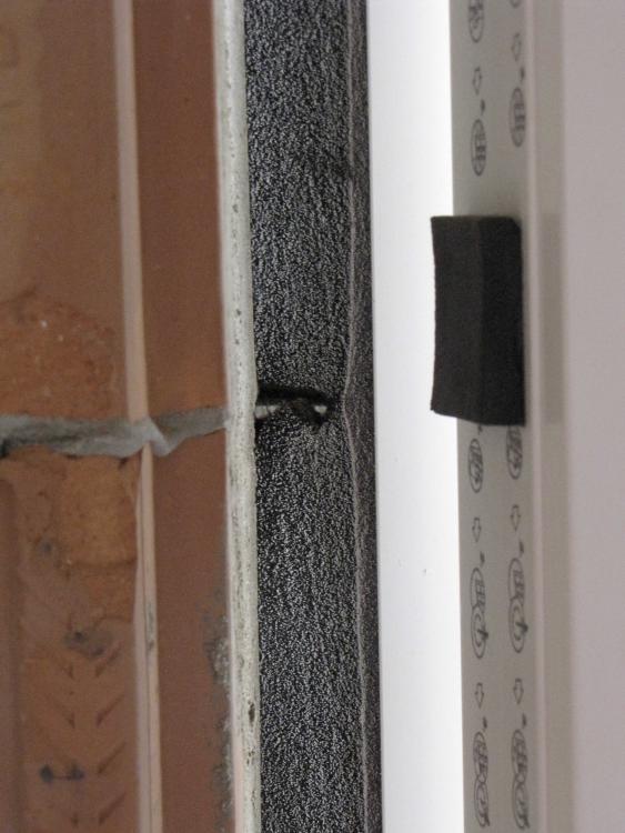

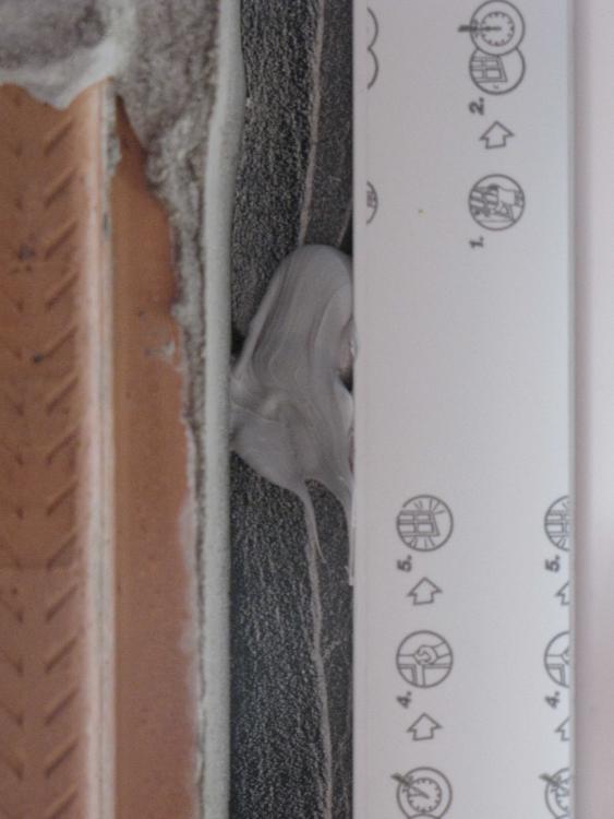

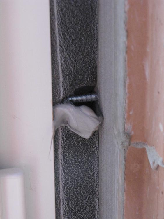

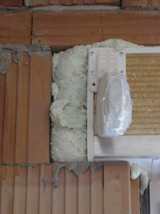

    Das einzige was bei der Montage der Fenster zur Abdichtung eingebracht wurde ist ein umlaufendes Kompriband welches sich zumindest in den kleineren Lücken ausgedehnt hat. Wie schon beschrieben gibt es das innen, unten verklebte Dichtband in schwarz als Abdichtung. Ansonsten kann man sowohl von innen als auch von außen das Kompriband sehen. Da ich ja auch nicht in den Bauablauf eingreifen darf, wurde mit der Dämmung der Fassade weiter gemacht sodass die Fenster von außen nicht mehr zugänglich sind. Innen wurde heute mit dem Innenputz begonnen der aber auf mein "anraten" hin erstmal vom Generalunternehmen gestoppt wurde um die Mängelbeseitigung an den Fenstern vornehmen zu können.
    Reicht den das Kompriband als Abdichtung aus (wenn es fachgerecht eingebracht ist)?

    Der Fensterbauer (Sub) sollte nicht dein Ansprechpartner sein, das gibt nur Verwirrungen. Wenn er dann irgendwelche Maßnahmen ergreift oder nicht ergreift, wird dann gerne behauptet, der Bauherr habe dem Fensterbauer (unter Missachtung der vertraglichen Leistungslinien) heimlich am Auftragnehmer vorbei diese oder jene Anweisungen erteilt oder sich mit dieser oder jener Ausführung einverstanden erklärt. Als Zeuge wird im Prozess dann immer der betreffende Subunternehmer (hier also der Fensterbauer) genannt. Du selbst bist im Prozess nicht als Zeuge frei, sondern nur Partei.
    Hör auf, mit den Subs deiner Auftraggeber zu verhandeln und halte dich ausschließlich an deinen Vertragspartner! Du stehst sonst einer Armada von Zeugen gegenüber, die alles Mögliche behaupten und kannst nicht das Gegenteil beweisen. Dann geht es plötzlich gar nicht mehr um Mängel, sondern nur noch um den Inhalt von Gesprächen.
    Das fehlte noch, dass du dir hier aus dem Forum als Laie irgendetwas anliest und das dann dem Fensterbauer als Anweisung zur Mängelbeseitigung vorlegst. Das kann doch nur schiefgehen. Das kann doch aus der Ferne anhand von Fotos niemand beurteilen.
    Der Fensterbauer beruft sich dann darauf, dass du es ausdrücklich (entgegen seiner Belehrung, natürlich) gewünscht hast, das eine 6 cm (!) breite Fuge mit dem und dem Füllmaterial ausfüllt und dann nach der RAL-Einbautechnik abgedichtet werden soll.
    Wenn du so schnell keinen SV ranbekommst, dann verschiebe den Termin von Samstag auf Montagabend, wenn der SV da war, oder mache gleich einen Termin mit beiden zusammen und vor allem lade auch den GU dazu ein. Nichts überstürzen!
    Der Fensterbauer hätte seine Produkte gar nicht einbauen dürfen, bei diesen Rohbaumaßen. Er hätte seine Arbeiten sofort einstellen und gegenüber dem GU Bedenken und Baubehinderung anmelden müssen.
    Solche anscheinend bis zu 6 cm breiten Fugen kann man wohl kaum nachträglich wieder hinbekommen. Ich bin kein Techniker, aber aus der Reaktion unserer technischen Experten hier im Forum leite ich ab, dass da wohl nur „große Lösungen“ in Betracht zu kommen scheinen. Was soll der Fensterbauer mit seinen paar Kompribändern und Hinterfüllschnüren denn da ausrichten?
    Wenn der Eindruck unrichtig sein sollte, liebe Experten, dann korrigiert mich bitte.

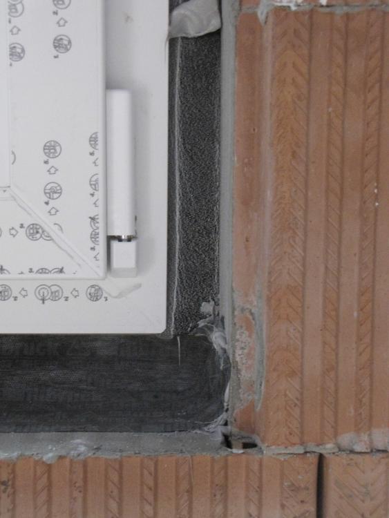

    Erstens fragt sich, ob das überhaupt Multifunktionsbänder (innen luftdicht, Mitte Dämmung, aussen Schlagregendichtung) sind oder einfache Kompri-Bänder
    Letztere würden weitere Maßnahmen innen und aussen erfordern!
    Wären es Multifunktionsbänder, gibt es diese für Fugenbreiten bis 35 mm. Ein Doppeln entspricht nicht den Herstellervorgaben, wäre also mangelhaft.
    Allerdings sehe ich hier noch keine grundsätzlich mangelhafte Leistung. Die Luftdichte innen und der Schlagregenschutz aussen können auch anders und durch andere Gewerke hergestellt werden.
    Bevor hier also große Fässer reingerollt und angestochen werden, sollte geprüft werden, ob es sich bei dem Inhalt nicht um Amontillado handelt und man am Ende Fortunato ist.
    Es sollte also erst einmal schriftlich das Konzept zur Abdichtung angefordert und geprüft werden.

    Grundsätzlich ist der Antwort von Ralf Dühlmeyer nichts hinzuzufügen.
    Es würde wahrscheinlich ungemein helfen wenn Sie den bestehenden Sachverhalt für die Nachwelt nicht nur mit einem Fotoapparat dokumentieren sondern auch tatsächlich messen.
    und zwar jedes Fenster einzeln!
    Wobei es sich dabei um folgende Messungen je Öffnung handeln sollte:
    Breite:
    1.Kunststofffenster ist-Maß
    2.Rohbau Maß von Putzfläche bis Putzfläche
    3. Maßkette Fugenfreimaß rechts Kunststoffrahmenbreite Fugenfreimaß links
    Dies im unteren waagrechten Bereich der Maueröffnung im mittenbereich und im oberen Bereich nähe Rollokasten.
    Höhe:
    1. Kunststofffenster Ist Maß
    2. Rohbauhöhe von unterkante Sturz bis Oberkante geputzer Brüstung
    3. Maßkette von unterem Fugenfreimaß + Kunststoffensterhöhe + oberem Fugenfreimaß
    Auch hier besser 3 Maße je Öffnung 1* links 1*rechts 1*mittig
    Ferner würde ich bei offensichtlicher Keilform der Fensteranschlußfuge die beiden Diagonalen ebenfalls messen jeweils von Putzecke bis gedachter Putzecke (wenn z.B.: Detail Anschluß Gurt Rollokasten vorhanden ist) Auch das Anlegen einer Wasserwaage mit zeitgleicher Dokumentation der Nicht-Rechtwinkligkeit würde hier helfen.
    Dies alles entweder von einem "richtigen" Sachverständigen oder zumindest in Kooperation mit einem fachlich versierten Aussenstehenden. (Nicht verwandtem) z.B. handwerklichem Nachbarn.
    Ferner würde ich zumindest ein Teil des "Quellbandes" sichern, damit im Falle des Falles ein Produkt zur Überprüfung der Angaben des Gu´s vorhanden ist und nicht erst durch zerstörende Bauteilöffnung die Richtigkeit der Produktangaben ermittelt werden müsste.
    Frage zu den weiteren Putzarbeiten:
    Wurde auch an den Innenanschlüssen eine Apu-Leiste angebracht? Wenn ja um welches Produkt handelt es sich aussen und um welches Produkt handelt es sich innen?
    Falls möglich auch hier Teile durch Aussenstehende sichern lassen.
    Denn es ist im Besonderen wichtig das exakt nach den Vorgaben des Leistenherstellers die Anbringung der Leisten ordnungsgemäß erfolgt ist. eventuelles Reinigen der Klebefläche eventuelles auf Gehrungschneiden etc. etc. Denn nur dann wird ja von dem Systemgeber die zugesicherten Eigenschaften durch eventuelle Prüfprotokolle (z.B. IFT etc.) gewährleistet. Und die können die luftdichten /schlagregendichten Anschlüsse enthalten.
    Wichtig ist auch die ordnungsgemäße Abdichtung des doch sehr großen Fugenbereichs im seitlichen Anschluß des Rollokastens hier sollte auf jeden Fall innenseitig noch ein überputzbares Abdichtungsband angebracht werden so das der Fenstermonteur UND Sie eine zusätzliche Sicherheit/Beruhigung erhalten.
    Anhand der eingebunden Fotos würde ich noch mein Augenmerk auf die korrekte Ausführung der Aussenfensterbankanbringung legen. Hier sollten Punkte wie Niederhalter, Aufputzbreiten der Endungen, Aussenfensterbanklängen, Anschlußarbeiten zu den Gewerken Fensterrahmen UND Rolloleisten! sowie Aussenputz, etc etc geprüft werden.
    Da ist ein Blick in die Systemvorgaben der bauaufsichtlichen Zulassungsnummer des verwendeten Aussenputzsystem äußerst hilfreich. (Was wird für ein WDVS verwendet?)

    Bei einer Eignung der verwendeten Materialien und einem Ausschäumen der auf den Bildern erkennbaren Lücken könnte das als Montage nach den aRdT durchgehen!
