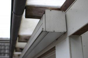

    Hallo.
    Wir haben an unserem Haus eine große Markise von Markilux.
    Maße ca. 3.5 x 3.5m.
    Ausrichtung ist Süden genau über unserer gepflasterten Terrasse.
    Ohne Markise ist es auf der Terrasse im Sommer nicht auszuhalten.
    Leider muss sie an vielen Tagen drin bleiben wenn es windig ist.
    Kurze Frage.
    Kann man nachträglich solche Markisen "schützen"?
    Ein Windwächter bringt nix, da die Markise ja draußen bleiben soll.
    Ich habe auch Systeme gesehen die dann aber nur auf einen Herstellertyp bzw. Serie passen.
    Oder halt Campingsicherungen die aber, denke ich, auch nicht kompatibel sind.
    Hat schon mal jemand so etwas gesehen?
    Mir schweben da 2 feste Stangen vor, die im Boden geklickt, geschoben etc. befestigt sind und die Markise oben halten.
    Danke schon mal!!!

    von welchem Wind sprichst Du denn? Meist halten die Markisen deutlich mehr Wind aus, als man ihnen so zutraut.
    Und wenn's zuviel wird, dann muss sie halt rein, das kannst Du mit einer zusätzlichen Sicherung auch nur begrenzt hinaus ziehen.
    Was man machen kann ist so eine Art Schienenführung rechts und links, mit einem kleinen Rad an der Markise, so dass nur eine vor-/ zurück- Bewegung möglich ist. Das muss aber massiv im Boden verankert werden und trotzdem musst Du ab einer gewissen Windgeschwindigkeit einfahren.
