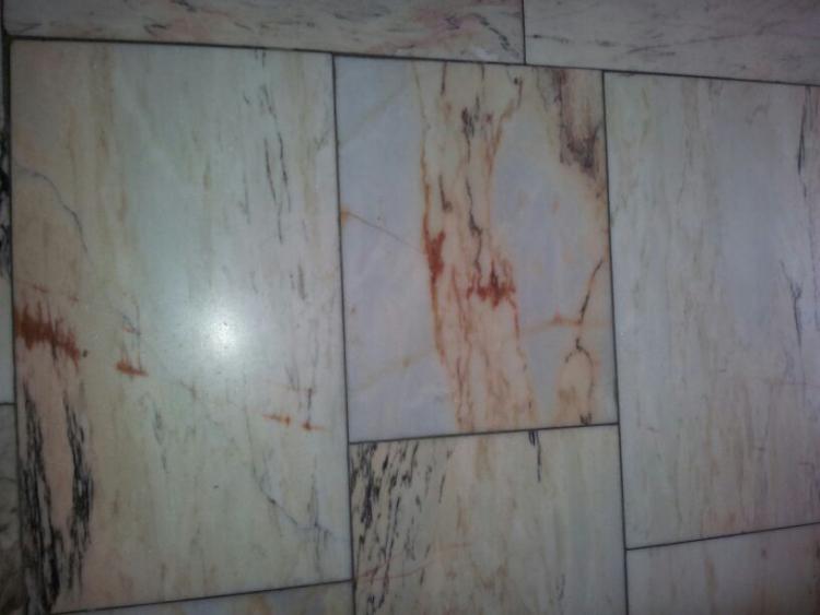

    wir renovieren gerade unser "Neues" altes Haus, Bj. 1971.
    Der Flur im EG und in der ETT sowie die komplette Treppen im Haus (Keller-DG) sind mit Marmor belegt.
    Nach mehr als 40 Jahren ist der Marmor nicht mehr ganz so schön und hat vor allem im Bereich der Haustüre einige Kratzer.
    Des Weiteren sehen die Fugen echt dreckig und schäbig aus.
    Gibt es eine Möglichkeit den Marmor(Platten + Fugen) wieder in einen guten Zustand zu bringen? Welches Gewerk führt diese Arbeiten aus?
    Leider weiß ich nicht genau um welchen Marmor es sich handelt. Eventuell lässt sich davon ableiten um welchen Marmor es sich handelt.
    Danke schon mal!

    Schleifen, Schützen, Färben von Steinflächen
    Hallo keinName,
    natürlich gibt es Möglichkeiten der Sanierung. Wende Dich dazu einfach an einen Natursteinschleifer. Diese können nicht nur deinen Marmor aufbereiten, sondern auch die Fugen erneuern. Kannst Du mir einfach ein paar Bilder schicken und ein paar Eckdaten mitteilen (Quadratmeter, vllt Grundriss)? Dann kann ich Dir sagen, was geht und was nicht geht. Beläuft es sich ausschließlich auf Kratzer, dann reicht wahrscheinlich ein Reinigungsschliff (zwei Schleifgänge) plus Fugenmaterial ausbessern plus Imprägnierung und Du hast wieder lange Spaß an deinem Boden.

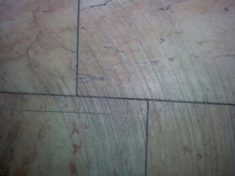

    Hallo DominikWsD,
    danke, damit weiß ich schon mal an welches Gewerk ich mich wenden muss.
    Es sind ungefähr 25m² zu bearbeiten, dazu kommen dann die drei Treppen. Allerdings wird sich die Fläche noch ein wenig verkleinern. Da ein, zwei Wände versetzt werden. Von den Stellen könnte man eventuell Platten verwenden, wenn die Stelle an der Türe nicht mehr zu retten ist. Habe gerade keine Passenden Grundriss zur Hand. Kann ich aber nachliefern falls nötig.
    Kratzer an der Türe:
    Marmor:
    Was genau ist das für Marmor?

    Hallo keinName,
    das könnte ein roter Dalida sein, geht auf jeden Fall in die Richtung. Wie tief sind denn die Kratzer? Je nach Tiefe benötigt man einen anderen Schliff. Ich denke mal, dass das kostenmäßig um die 1.500€ +/- netto belaufen wird. Ich würde Dir jetzt gern eine Seite empfehlen, mit welcher man Naturstein Schleifer in Deutschland finden kann, darfs aber nicht :-)
