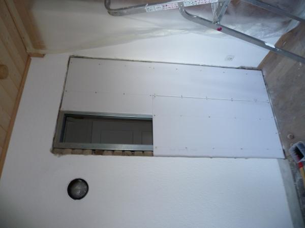

    Ich habe in meinem Wohnzimmer zwei Türen die zum Flur hin führen. Eine davon habe ich nun verschlossen, bzw. bin dabei sie zu verschliessen. Der Durchbruch ist 200*90cm groß und das Mauerwerk besteht aus 12,5cm Ziegelsteinen. Auf beiden Seiten sind etwa 3 cm Unterputz sowie 3mm Oberputz aufgetragen. Habe mir nun aus Trockenbauprofilen zwei Ständer eingebaut, gedämmt und jeweils doppelt beplankt um auf das Maß zu kommen. Auf die Platten wollte ich dann direkt den Oberputz auftragen. Das passt soweit auch ganz hervorragend.

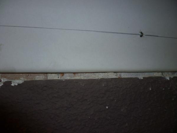

    Nun bin ich aber schwer am grübeln, wie ich den Anschluss Mauerwerk/Putz zur Rigipswand mache. Hab runterherum etwas weniger als 1 cm Platz gelassen.
    Schickt es wenn ich da einfach "Vario Unifüll" Reinspachtel, oder sind Risse dann vorprogrammiert?

    auf trockenbau putz man nicht. es wird reissen, da kannst du machen was du willst. setz 2 abschlussprofile - eins vom trockenbau, eins vom putz direkt gegeneinander und zieh die feine fuge nachher mit acryl ab. ganz unsichtbar wird es nicht.

    Hallo Helge,
    ich habe zwei 50mm Ständer eingebaut und diese ganz normal verdübelt.
    Werde mal zwei Bilder anhängen, damit das ganze ein bisschen verständlicher wird.

    Glasfaserbewehrungsstreifen einspachteln.Und dann grossflächig ausspachteln. Dann dürfte kaum was zu sehen sein.

    Ich bin zwar handwerklich nicht total unbegabt, auf diesem Gebiet jedoch absoluter Laie. Wie arbeite ich diesen Bewehrungstreifen denn genau ein? Eine Seite auf die Rigipsplatte spachteln und eine Seite auf das Mauerwerk? Oder den Unterputz? Oder ganz anders? Gibt es hierzu vielleicht einen (bebilderten) Link. Wenn ich google befrage finde ich zu meiner Problematik leider nur Themen, die den "T-förmigen" Anschluss einer eingezogenen Wand an eine Massivbauwand behandeln. Das ist aber zumindestens meiner Meinung nach, doch etwas anderes.
