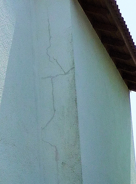

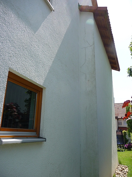

    wir haben vor ziemlich exakt 10 Jahren ein Haus vom Bauträger bauen lassen. Das Mauerwerk ist aus Ytong-Steinen 30cm breit. Über das EG und 1.OG geht ein Erker mit dem Maßen 5m x 50cm. Der befindet sich an der Westseite des Hauses. Er geht nicht in den Keller durch (nennt man wahrscheinlich hängen).

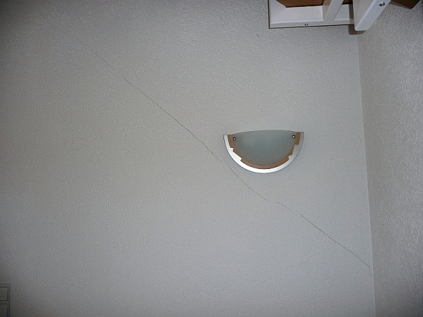

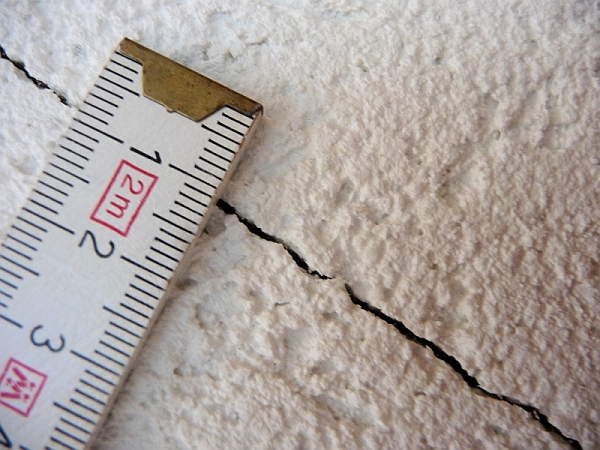

    3 Jahre nach dem Bau zeigten sich aißen an der nordseitigen 50cm breiten Wand erste Mauerrisse, die der Bauträger verschlossen hat. In den folgenden 3 Jahren ist nichts sichtbares mehr passiert. In den folgenden 3 Jahren (also Jahre 6-9 seit Übergabe), waren wir im Ausland. Bei unserer Rückkehr waren die Risse außen weitergewandert eine innseitige tragende Wand (15cm Dicke), die genau in der Verlängerung dieser 50cm breiten Wand ca 2 Meter weiterläuft, war komplett durchgerissen (Apaltbreite ca 1).
    Wir haben nunmehr festgestellt, dass an allen Erkerseiten feine Risse zu sehen sind. Diese sind langnicht so deutlich, wie an der schmalen Nordseite, aber bei genauem Hinsehen doch sichtbar.
    Nächste Woche haben wir den Bauträger einbestellt... der wird uns natürlich sagen, dass alles nicht so schlimm ist und Steine mal reißen könnnen, wenn sich das Gebäude setzt. Per Telefon hat er uns versichert, dass die Statik des Erkers auf keinen Fall gefährdet sei. Was ist die Meinung der Experten hier?
    Außerdem: hätten wir darauf Gewährleistung nach (fast) 10 Jahren?
    Ich habe ein paar Fotos hier reingestellt, von denen ich hoffe, dass Sie einigermaßen den Schaden zeigen. Zuerst 2x die Innenwand:
    Und hier noch 2x die am stärksten betroffene Erkerwand:

    Der dargestellte Riss auf dem Detailfoto ist ca. 1,00 mm breit. Ich empfehle Ihnen einen Sachverständigen vor Ort einzuschalten, der sowohl die geplante und ausgeführte Konstruktion vor Ort prüfen kann. Per Ferndiagnose wird das nichts.
    Der Nachweis einen Gewährleistungsmangel nach 10 Jahren zu führen wird schwierig.
    Was war im Vertrag vereinbart - 2 Jahre nach VOB oder 5 Jahre nach BGB?
    Nach 3 Jahren wurden Mängel vom AN beseitigt, dann wurde weiter erst einmal nichts festgestellt. 10 Jahre nach Abnahme werden erneut die Mängelsymptome wie vor 7 Jahren gerügt. Aus meiner Sicht besteht wenig Aussicht den AN nach dieser Zeit noch in die Haftung nehmen zu können. Genaueres sollte Ihnen jedoch ein Anwalt sagen.
