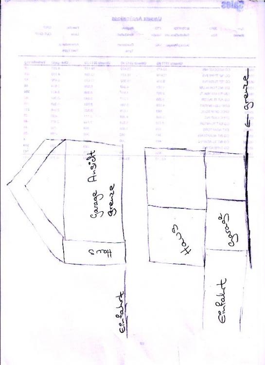

    jetzt nimm doch mal einen bleistift zur hand,
    mal eine skizze auf, so dass wir verstehen was du meinst.
    das kann doch nicht zuviel verlangt sein.?

    Wollt ich schon machen, aber ich kann das Foto leider net hochladen...
    Wie geht das?

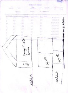

    Hier mal eine Zeichnung.
    Die Garage besteht aus zwei Stockwerken und wird evtl. oben als Wohnraum genutzt. Daher diese Höhe.
    Ist meine Frage anhand der Zeichnung besser verständlich und könnt ihr mir hier helfen?
