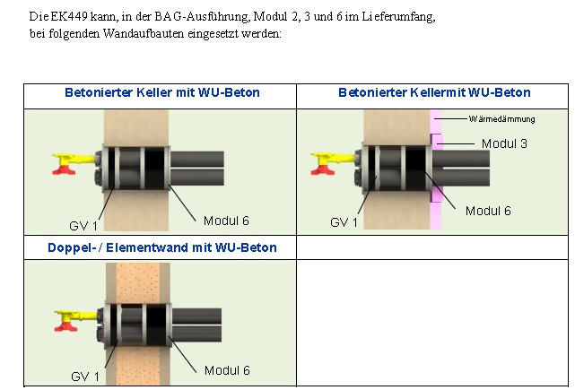

    die Versorger bieten an entweder selbst einen Durchbruch zu erstellen und diesen wieder abzudichten oder eine bauseits gestellte Mehrspartenhauseinführung zu nutzen. Mein Planer sagt, es soll lieber jeder Versorger das selbst machen, damit Gewährleistung besteht.
    Andererseits sagen die Versorger, dass die Mehrspartenhauseinführung besser, weil dichter wäre.
    Wir bauen mit einer weißen Wanne in einem Gebiet mit hohem Grundwasserstand, der durchaus die Nähe der Hauseinführung erreichen kann.
    Was würdet Ihr mir empfehlen?

    ich empfehle dir die Mehrspartenhauseinführung, damit nicht zu viele Löcher in die weiße Wanne müssen.
    Die Hersteller garantieren die Druckdichtigkeit.
    Hier die EK449 für WU Beton:
    Damit hast du vier Anschlussmöglichkeiten. Strom, Wasser, Telefon, Gas oder Kabelfernsehen,..
    Wenn dein örtlicher Wasserversorger auf eine eigene Kernbohrung bestehen sollte (so war es bei meinem Freund), dann hat er für Strom, Telefon und Kabelfernsehen die EK349 benutzt. Die war mit 185 EUR auch echt günstig! Die ist bis 20Meter Wassersäule dicht, das wird reichen, außer du willst bis zum First tauchen. :-)

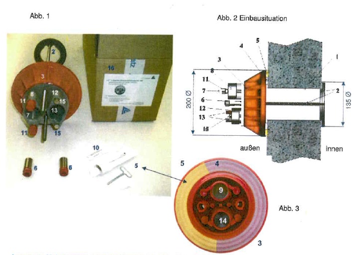

    jetzt noch das Beispiel, wenn Wasser separat ins Haus kommt.
