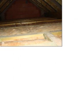

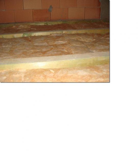

    Hallo Zusammen,
    ich möchte am WE den Dachboden eines Neubaus als "Lagerraum" ausbauen.
    Die Lage:
    Fußboden des Dachboden besteht zur Zeit nur aus Kehlbalken und Mineralwollen-Isolation. (Dadrunter Dampfbremsfolie und Regipsplatten) (Abstand Balken ca. 75 cm)
    Die Dachsparren sind noch nicht isoliert nur auf den Sparren ist ein "Gewebematerial" aufgebracht mit Latten und Dachziegeln. Dach hat kein Dachflächenfenster oder Luke.
    Mein Vorhaben:
    Auf den Kehlbalken eine Lattung aufschrauben, damit Luft besser zirkulieren kann. (Wie hoch?)
    Dann auf der Lattung Rauspund anschrauben. (Torx Schrauben?!) Ansätze auf Lattung schrauben. Ist der Abstand o.k. für Rauspund? (Stärke Rauspund?) Um den Boden ca. 1-2 cm Spalt lassen.
    Das Dach zwischen den Sparren mit Steinwolle dämmen. (Welche dicke?) Darüber dann PE Folie antackern. Die Folienverbindungen verkleben. Darüber dann Regipsplatten verschrauben.
    Was haltet ihr davon? Kann es Probleme mit Feuchtigkeit geben, da keine Fenster vorhanden?
    Danke und einen schönen Gruß
    Ingo

    Auf den Sparren Gewebematerial klingt nach der "guten" alten gewebeverstärkten Unterspannbahn, die sehr dampfdicht ist.
    Ausbau nur bei sichergestellter Hinterlüftung der Dämmung möglich!
    Ausserdem fehlt die Klärung, ob die Kehlbalken überhaupt für einen "Lagerraum" genutzt werden können -> Statik!
    Ausserdem - warum einen Lagerraum dämmen?

    klären was das für eine folie auf den sparren ist und mal die abmssungen der sparren angeben.
    bild wäre evtl hilfreich.

    Vielen Dank für deine Nachricht.
    Die Sparren sind ca. 8 cm Breit (wenn ich das richtig im Kopf habe) Dicke ist 18 cm.
    Leider nicht so optimal erstellt.
    PS. Die untere Mineralwolle ist zwischen 13 und 14 cm dick.

    ich weiß leider nur, dass es eine unterspannbahn ist, die ein Gewebe in sich hat. Damals wie es darauf regnete kam kein Wasser durch. Sorry, mehr weiß ich leider nicht.

    bei mir siehts genauso aus auf dem Dachboden wie auf deinen Bildern. Bevor du anfängst, Unterlattung zu kaufen, schau mal in die Unterlagen zur Statik deines Hauses. Dort sollte sich eine Angabe zur Verkehrslast, zulässige Belastung o.ä. der Kehlbalken finden lassen. Bei mir steht da " Dachbodenhöhe < 1m : 0,5kN/m² und Dachbodenhöhe > 1m : 1kN/m²". Also 50kg pro Quadratmeter an den Seiten, 100kg pro Quadratmeter in der Mitte des Bodens. Ergo keine (Rest-)Fliesenpakete auf einem Flech auftürmen!
    Die Unterlattung möglichst hoch ansetzen und idealerweise nicht quer, sondern längs zu den Kehlbalken aufschrauben (nennt sich glaub ich "Aufdoppeln" der Kehlbalken). Somit kann die Luft über deiner Dämmung gut zirkulieren (entsprechend dann die Rauhspundbretter nicht bis zum Rand verlegen, sondern ein paar cm Platz lassen). Die Stärke des Rauhspunds wählst du anhand der Abstände deiner Unterlattung. Ich habe Lattenabstand von ca. 45cm (habe aber auch nicht aufgedoppelt, sondern mit 60er Balken quer zu den Kehlbalken unterlattet) und drauf dann 19er Hobeldielen aus Kiefernholz verlegt. Zudem überwache ich im ersten Winter die Feuchtigkeit unter den Dielen, damit mir nicht das Dach absäuft.
    Die Dachschrägen bitte unbedingt unbehandelt lassen! Begründung: auch wenn die Trockenbauer beim Verlegen der Dampfsperre sauber gearbeitet haben, so ist das Risiko immens, dass dennoch ein wenig warme Luft aus dem Haus nach oben ins Dach zieht. Dort ist es s***kalt und die Feuchtigkeit in der aufsteigenden Luft kondensiert oben aus. Die entstehende Feuchtigkeit kann nur durch Luftwechsel aus dem Dachboden entweichen.
    Dieser Luftwechsel geschieht bei deinem Dach durch die gewollte Undichtigkeit direkt unter den Dachziegeln. Durch die Unterspannbahn gelangt zwar kein Wasser hindurch, aber sehr wohl Luft. Wenn du durch Versiegelung der USB die Dachbodenluft von dieser trennst, hast du ruck-zuck ein Nässeproblem und Schimmel auf dem Boden!

    schau mal ob da ein aufdruck drauf ist. da neubau glaub ich zwar nicht, dass das eine pvc-gitterbahn ist aber wer weiss was da in den lagern noch rumlag.
    # 9 unbedingt mal DIN 1055 lesen du liegst mit deinen an zu setzenden belastungen falsch.
    spitzböden bis 1,8 m lichte höhe 1,0 kn/qm, für dachräume > 1,80 m sind das 2,0 kn/qm.
