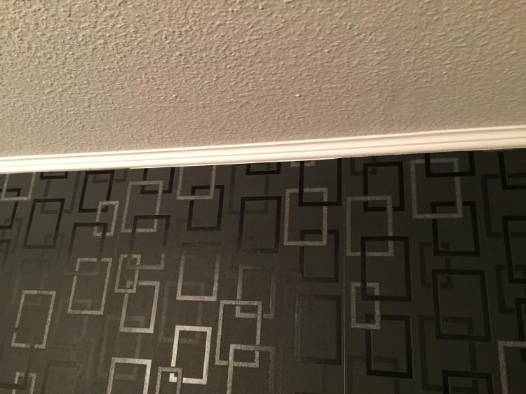

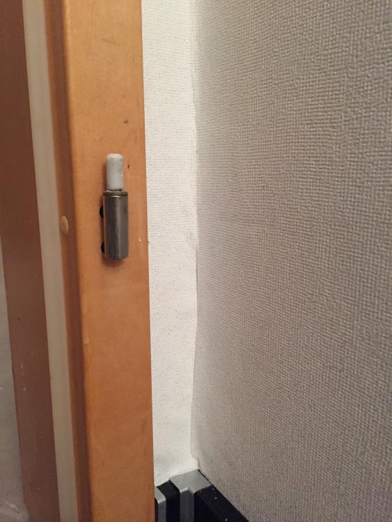

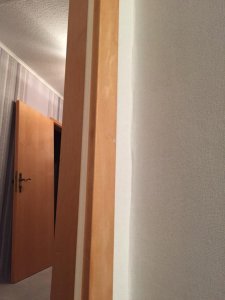

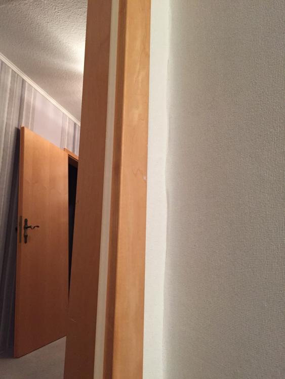

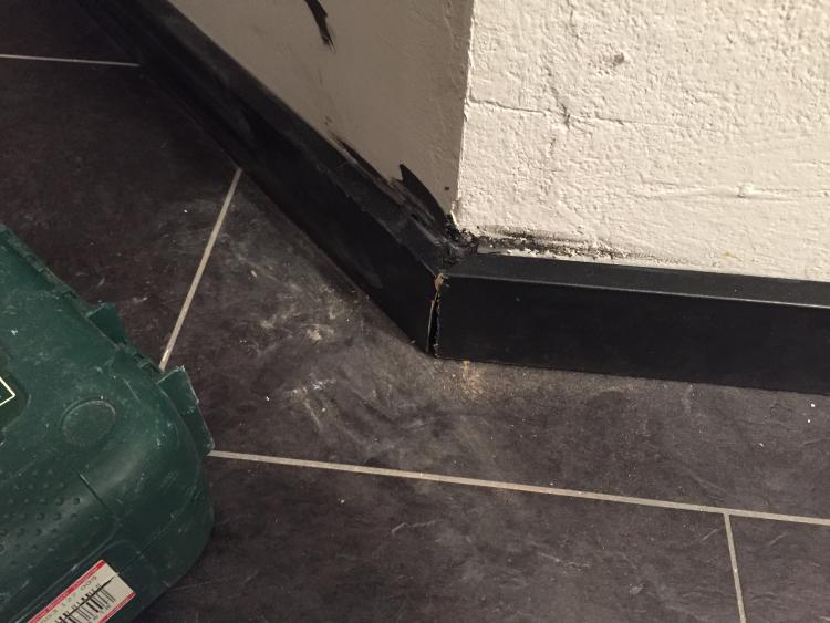

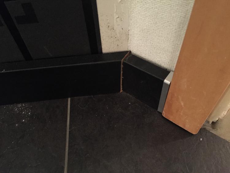

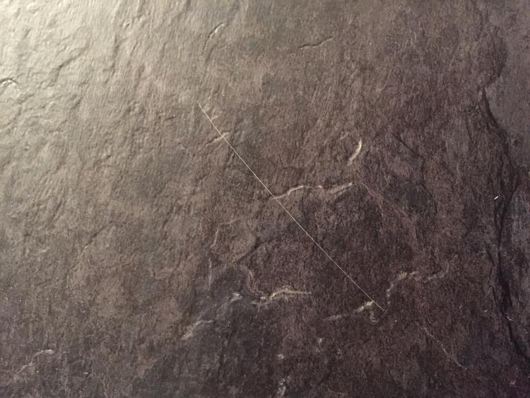

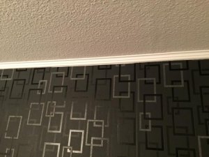

    wir haben zur Zeit die Handwerker in der Wohnung. Gewünscht sind neue Tapeten und Bodenbeläge.
    Mittlerweile bin ich echt unzufrieden, allerdings habe ich es auch noch nie "professionell" machen lassen.
    Was haltet Ihr von den Arbeiten auf den Bildern?
    Danke für Meinungen.

    du wirst sicher kein online-abnahmeprotokoll erhalten, das bleibt dir nun mal selbst überlassen.
    es sieht echt professionell diletantisch aus. wahrscheinlich hast du die auftragsentscheidung nach unten rechts getroffen!

    Sicher KEIN Meisterbetrieb. Wenn doch, bitte den Meister antanzen lassen!
    Ich würde es so nicht durchgehen lassen.

    Für einen Fachbetrieb sieht das sehr bescheiden aus. Bei solch einer Ausführung von Standardarbeiten würde ich die Krätze kriegen.
    @Rolf: Wenn Du mit unten rechts das billigste Angebot meinst, berechtigt das noch lange nicht schlechte Arbeit abzuliefern. Aber das Thema gibt hier ja immer wieder Grund zur Diskussion.

    die foddos zeigen eher optische fehler (mängel).
    der schaden besteht bei den fußleisten z. b. darin, dass einiges raus und neu gehört - ist aber sache des handwerkers!

    Hast du scheiß Werkzeug, kannst du auch nur scheiß Arbeit abliefern:
    Bei den Fußleisten gab es wohl keine Kappen für den Fall. Fragt sich ob der Betrieb das geeignete Werkzeug hat zur Bearbeitung der Fußleisten? Ausreichend scharfe Sägen? Schmiegen usw.?
    Die Tapete ist wirklich nich toll.
    Der Kratzer auf der Fliese? Hmm aufgefallen? Seit wann fliest ein Maler?
    Türecke vom Handwerker versaut oder schon vorher der Untergrund miserabel? Und am Ende nur das Resultat aus Unzufriedenheit des TS?

    In dem man unten Rechts entscheided. Weil hier die Aussage auftaucht, der Preis bildet kein Urteil über die Ausführungsqualität, was Bullshit ist. Ich kann noch so talentiert mit den Händen sein, wenn ich nicht richtiges oder ausreichendes Werkzeug habe. Da stelle ich mir schon die Frage, warum ich als "Fachbetrieb" auf Kappen zurückgreifen muss. Und das hat nicht zwangsläufig etwas mit dem Handwerker vor Ort zu tun, dass der unfähig ist, sondern eher ist die Betriebsführung unfähig seinem Mitarbeiter ausreichend und gutes Werkzeug zur Verfügung zu stellen.
    Wenn ich als Unternehmer arbeit annehme, die ich defakto nicht ausführen kann, weil mir Mittel und Wissen fehlen - dann sind es nicht immer die idiotischen Ausführenden Schuld an der Misere.

    Ist Murks, ohne Wenn und Aber. Melde die Mängel der Versicherung und fordere Nachbesserung. Die werden dann ihre Heinis schon an den Löffeln ziehen, bzw. nicht zahlen.
    Die "Fliesen" sehen mir eher wie Laminat aus, oder täusche ich mich?

    Als ich das erste Mal selber tapeziert habe, sahen die Ecken danach sogar etwas besser aus. Wie sind denn die Stöße geworden?
    Wie auch alle anderen hier geantwortet haben: Indiskutabel. Da ist die Frage erlaubt, welchen Beruf die Ersteller dieser Leistungen eigentlich haben. Ich vermute fachfremd.

    Die Ecke ist ja ein wahres Kunstwerk. Und die Sockelleisten wurden mit den Zähnen auf Gehrung gekaut?

    Daß Gehrungen nur dann passen, wenn die Leisten auch exakt auf Winkelhalbierende geschnitten sind ist nicht jedem Handwerker bekannt.
