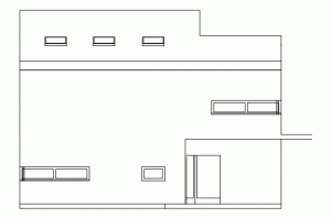

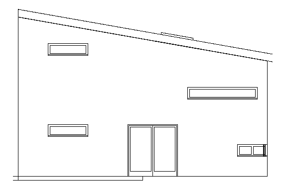

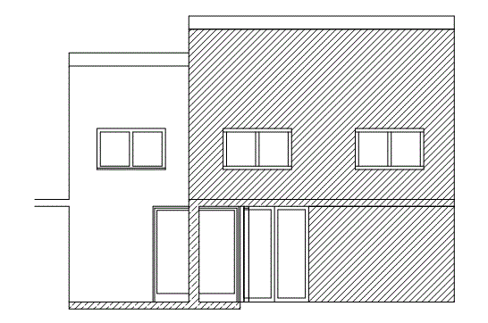

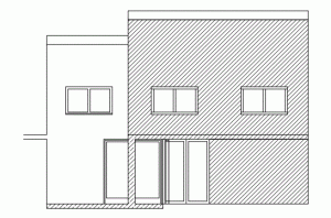

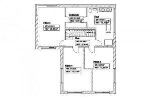

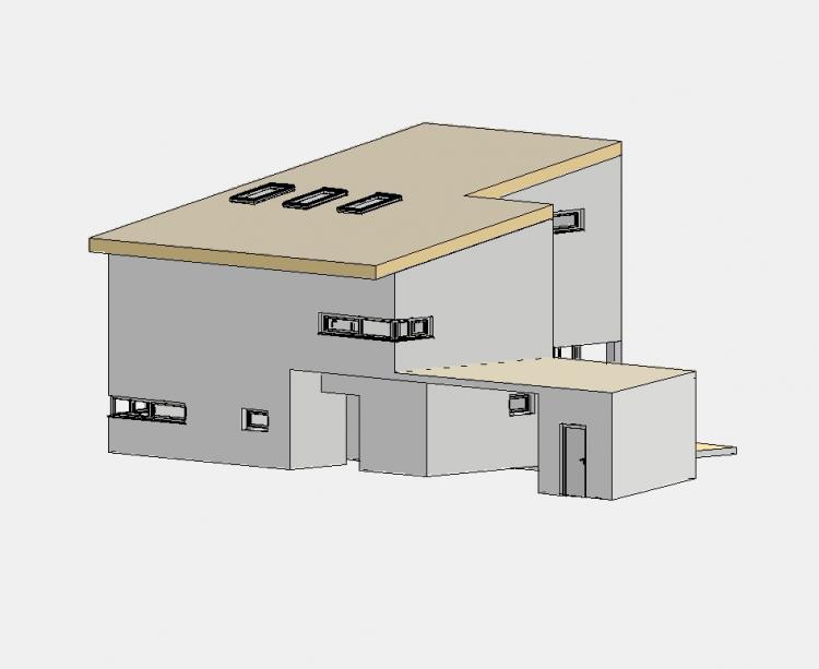

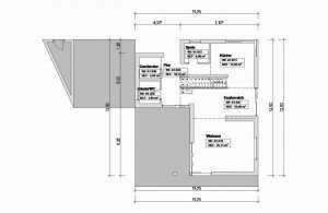

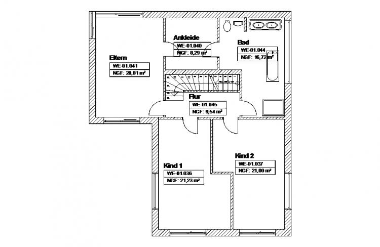

    bin neu hier und möchte euch auch mal bitten, ein Auge auf folgende Planung zu werfen. Stand: Vorplanung vom Archi, derzeit in Leerlaufphase eigene Ideen ergänzt; Baubeginn noch nicht klar und in weiterer Zukunft. Archi kriegts dann wieder an die Hand. Ich will nur mal schauen, ob (ich) im derzeitigen Alleingang was grob verbockt habe, oder (wir beide) vorher generell was vergessen hatten....
    Nach mehrmonatigen Änderungen sieht man halt beim aufs-Papier-starren immer nur die gleichen Entwürfe....
    Danke im Voraus.

    das ist natürlich bitter, mehrere monate auf diesen "entwurf" zu starren.
    für mich sehr belustigend ist dieser dreiecksabstellraum neben der garage.
    echt witzig.....
    ansonsten kann ich dir nicht weiter helfen.
    ab in die tonne, quäl dich nicht weiter damit.

    ich finde der Entwurf hat deutlich zu wenig / zu kleine Fenster .
    ja Fenster sind nicht billig.
    im eg wäre mir der rundlauf um die Treppe zu eng.

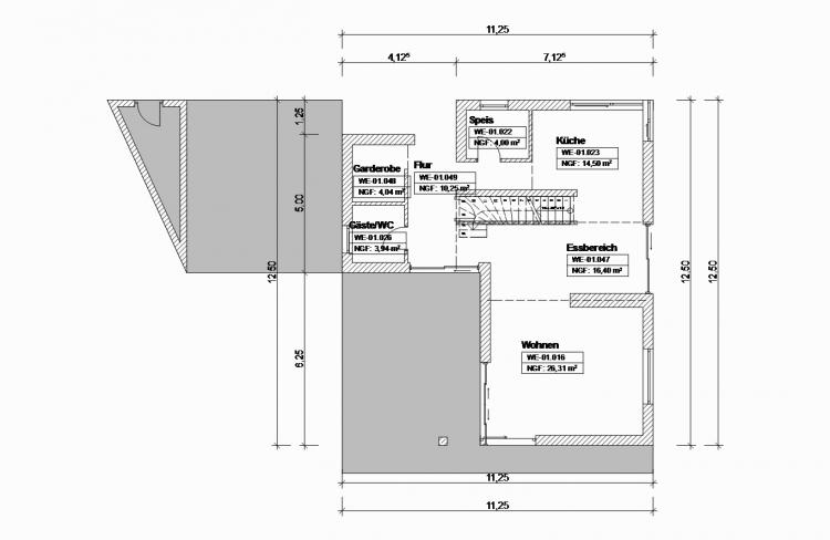

    Zur Beurteilung ist auch immer die Umgebung des Gebäudes wichtig, die leider fehlt.
    Es gibt allerdings wenige Landschaften / Nachbarschaften, wo sich so ein Gebäude vorteilhalt einfügt.
    Ich denke, daß spätestens die Möblierung der Räume die Schwächen deutlich macht.
    Wie soll die Küche aussehen? Das Esszimmer soll ein Durchgangsraum zum Gäste WC sein?
    Welche Möblierung / Nutzung soll das Wohnzimmer ermöglichen?
    Wo steht das Bett? Das Bad ist wirklich so gewollt? Was ist mit Wäsche?

    OG finde ich ok, EG ist suboptimal, außenansicht erinnert an einen luftschutzbunker & die fenster werden wohl eher weniger für helle räume sorgen.
    fazit:
    OG kann man beibehalten, sofern man den kompletten rest neu macht.

    Als Raumkonzept iO. Geh damit zu einem Architekten zeig Ihm den Plan als Anregung und lass Dir ein Vorschlag machen.
    Willst Du wirklich durch die Küche in den ersten Stock??
    Dein WOZI wird ein dunkles Loch. (Egal wo Süden ist)

    Also erstmal vielen dank fuer die ehrlichen Einschätzungen.
    Uff, die stark negative einfärbung hätte ich gar nicht erwartet.
    Wir haben vor einiger Zeit das erste Anfass-Modell (also in pappe) beim archi gesehen und es sah gar nicht sooo schlecht aus. Ich hatte das mit dem eher "bösen" Aussehen --irgendwer hat luftschutzbunker erwähnt-- auch schon bemängelt, aber das wollte er erst in der nächsten Leistungsphase addressieren, aber ich wollte erstmal pausieren und den entwurf wirken lassen, bevor mich weitere leistungsphasen signifikant mehr geld kosten.
    das waren uebrigens im wesentlichen die vorgaben an den archi (sind auch alle umgesetzt):
    - flachdachverbot :)
    - keine ineinander gesteckten kuben (das, was jeder derzeit als "bauhaus" bezeichnet)
    - große südwest-terasse, wenn möglich blickgeschützt
    - elterntrakt im OG, also schlazi->ankleide->bad verbunden
    - 2 Kinderzimmer
    - technik und waschmaschine im keller
    - küche abtrennbar (zumindest schiebetür), keine brutzel-gerüche im Wohnzimmer
    - aus kostengruenden erstmal carport, keine garage
    ein paar antworten auf kommentare von euch:
    - @Heideblick: die anmerkung zum gelände/der nachbarschaft (und die zum dreieecks-abstellraum von Baumal), treffen zwar ins schwarze; die schräge seite des abstellraums stellt z.B. die Grundstücksgrenze dar. Darum soll's hier aber gar nicht gehen, sondern um eventuell echte schwierigkeiten im Grundriss! Dass das ganze weniger böse wirkt, daran wollten wir eh noch arbeiten. Eine Teil-Holzverkleidung war bspw. definitv geplant, um den sterilen Charakter loszuwerden.
    - @Beezle: bist DU sicher mit dem "zu wenig fenster" ?!
    EG: In der Küche sind 4,5qm, im WOzi 12qm, im Essbereich >4qm Fensterfläche;
    OG: die Kinderzimmer je 4,4qm, das Bad und der Flur kriegen extra Licht durch 3 Dachfenster
    --> einer der zahlreichen anderen Archis hat mir mal gesagt, eine Daumenregel wäre "Grundfläche durch 8" für die Fensterfläche. Das wäre überall lockerst erfüllt. In den Kinderzimmern ists im Verhältnis am wenigsten, das könnte man aber noch aufbohren
    - @Heideblick: Küche ist noch nicht ausgeplant. Bett soll(te) an der Westwand stehen, gegenüber der Türen. Wozi hat an der Südseite Platz für unsere 4m-Couch, Couchtisch davor, Fernseh-Ecke an der TRennwand zwischen Wozi und Essbereich. Besagte Trennwand koennte man noch modifizieren (länger? halbhoch?). Vom Bad haben wir derzeit 5 Varianten, aber noch keine finale Festlegung. Ich denke, aus den 16qm kann man mit nem guten Badplaner doch sicher was gutes rausholen. Wäsche wäre in meinem Traum durch einen Wäscheschacht in den Keller abwerfbar, falls das die Frage war -- aber das wäre ja eher schon einen Schritt weiter.
    -- @vollmond: das IST ein vorschlag vom Archi. Süden ist übrigens überall "unten", dementsprechend die WOhnräume im Süden, Bad und Küche im Norden
    Also dickes "Danke" an alle.
    Jetzt tendiere ich dazu, nochmal einen dritten(!) Archi mit einer bezahlten Vorplanung zu beschäftigen.
    Kostet zwar dauernd Geld und Zeit (die auch wieder Geld kostet), aber lieber mehr in die PLanung investiert, als 30 jahre lang geärgert. Bin aber mittlerweile ein bisschen erschöpft, wir machen echt schon ein halbes jahr mit diversen Planern rum. Am Ende such ich mir eins aus dem Katalog aus.
    Wenn ihr noch zusätzliche kommentare habt, freu ich mich über alle anregungen, besonders die konstruktiven, auch für den eventuellen neuanfang. => Also konkrete Fehlplanungen im Grundriss benennen , die´s zu vermeiden gilt.

    meine Meinung zum Objekt des TE ist auch nicht grad freundlich.
    ein Haus in der Grundfläche von 12,50 x 11,25m läßt doch wesentlich mehr Kreativität zu als dieser Grundriß.
    Ausklinkung des Erdgeschoßes für eine Terrasse in der Größe ist Verschwendung.
    Was mich sehr stört ist die Treppe irgendwie im Raum wo die eigentlich nicht enden oder anfangen sollte.
    OG wieder der Fehler,obwohl genug Platz vorhanden, keine extra Bad/Dusche für die Kinder.
    Dach ist im Gesamtkonzept des Hauses einfach fürchterlich anzusehen.
    TE,überleg noch mal dieses Konzept

    Liegt das Grundstück so ensehbar oder warum die vielen hohen Fenster?
    Macht es wirklich Sinn einen Carport zu bauen und daneben diesen Dreiecksraum? lasst doch die Wand vom Dreiecksraum weg macht stattdessen die Garage Zu und ein Tor dran. Das kann so viel teurer nicht sein und Ihr verschenkt keinen Platz an eine Spitze Ecke in der sich eh nur der Staub fängt.
    Komisch finde ich auch dass man erst ins Esszimmer/Küche muss um ins OG zu kommen. Wenn man schon über diesen entwurf spricht wäre vielleicht eine andere Treppenform (z.B. zweiläufig mit Zwischenpodest) sinnvoller? Dann könnte man den Kellerabgang und den Aufgang ins OG in den Flur legen.

    Die Erschliessung über den Essbereich, okay muss man mögen,
    der Essbereich mutiert hier zur indirekten Verkehrsfläche KG-EG-OG.
    Direkte Einsicht vom Essbereich ins GWC wäre nicht so meins.
    Der Willen nach Struktur lässt sich im EG aber erkennen.
    OG find ich suboptimal, besonders die Flurausbildung/Belichtung,
    Kinderzimmerversprünge um über die Handtuchzuschnitte hinwegzutäuschen
    und die unmotivierte Badmöblierung.

    ich bin auch Laie aber ein paar Sachen fallen auch mir an deinem Entwurf auf. Und ich weiß nicht, ob ihr mit noch einem - dem dritten - Architekten wirklich weiter kommt. Hier stecken doch recht viele "Bauherrenvorgaben" drin, die vielleicht ein dritter Architekt auch nur wieder einbaut.
    Was mir - als Laie - so auf dem ersten Blick auffiel:
    1. Ihr wollt ausdrücklich KEIN Flachdach und keine Kuben. Stattdessen gibt es ein flaches Pultdach, diese horizontalen Schlauchfenster und doch irgendwie ein "Kubendesign", was sehr stark an den Baustil erinnert, den ihr eigentlich nicht wolltet... Hier hatten wir die gleichen Vorgaben wie ihr... aber den Entwurf hätten wir nicht akzeptiert.
    2. Wo stellt ihr eigentlich eure Heizung hin? Wird es einen Keller geben? Im Moment sehe ich jedenfalls nirgens einen Technikraum und/oder Hauswirtschaftsraum
    3. Wollt ihr im Sommer auch mal auf der Terasse essen? Wenn ja, warum ist dann der Weg von der Küche zur Terasse so weit?
    4. Im OG: Wofür ist der Knick in der Wand zwischen den Kinderzimmern gedacht? Hat er einen Grund? Wenn nein, dann macht eine gerade Wand draus!
    5. Ein Bad mit zwei Türen ist Unsinn, wirklich... biste drin, musst du bangen, dass durch die zweite Tür ein Kind reinkommt, biste draußen musst du Angst haben, dass du gerade störst, weil dein Kind vergessen hat die zweite Tür zuzuschließen...
    6. Seid ihr oft zu zweit im Bad und putzt euch gleichzeitig die Zähne? Wenn nein, dann braucht ihr auch keinen Doppelwaschtisch.
    7. Habt ihr jetzt gerade, wo ihr wohnt, eine Ankleide? Nutzt ihr diese? Wenn nein, was versprecht ihr euch von dieser Modeerscheinung "Elterntrakt"? Wenn die Ankleide zu mehr als "begehbarer Kleiderschrank" genutzt wird, wär auch ein Fenster nett... es ist in einem EFH ein Unding, einen genutzen Raum zu haben, wo man tagsüber Licht anmachen muss.
    Mit den zwei Türen ist die Ankleide ist nicht besser möblierbar als es ein vernünftiges Schlafzimmer auch wäre (man soll Schränke an der Außenwand vermeiden)
    Vielleicht nehmt ihr euch diesen Entwurf als Basis und schreibt einfach mal auf was euch gefällt, was ihr wollt und... was ihr nicht wollt. Da entsteht dann ein Zettel auf dem steht:

    Hm ok, ich drücke es anders aus, im Gegensatz zu vielen jetzt modernen Grundrissen habt ihr einfach besonders in den Kinderzimmern relativ wenig Fensterfläche.
    Die Architektenregel mag stimmen, aber wie hell wollt ihr es? so hell wie die Regel es gut findet?
    Im Wonzimmer sehe ich das nicht so kritisch, aber das eine Fenster wird immer beschattet sein.
    Dachfenster sehe ich persönlich als kritisch, besonders auf relativ flachen Dächern, in der Arbeit (2011) und im Kindergarten (2009) gibt es nur Ärger und Undichtigkeiten mit diesen schönen Fenstern.
    Vielleicht geht dann auch der Bunker-Style weg
