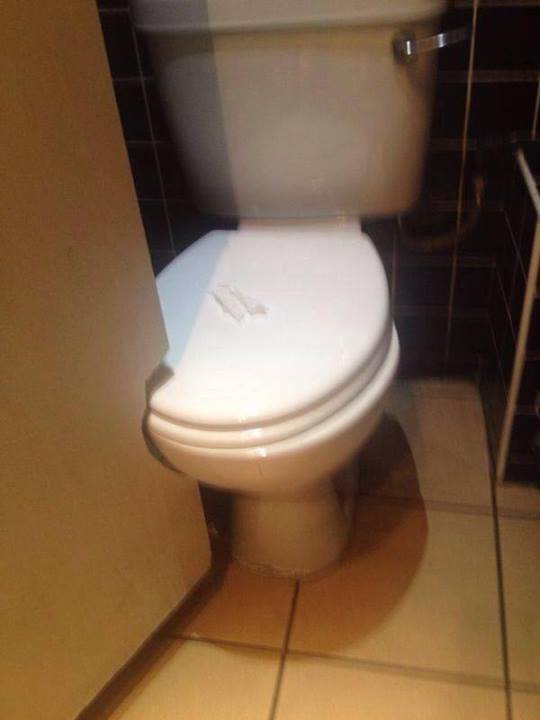

    was sind eurer Erfahrung nach die Mindestabmessungen (LxB) für ein innen liegendes (kein Fenster) Gäste WC
    mit WC und kleinem Spülbecken? Türe nach außen öffnend.
    Habe nicht sehr viel Platz und überlege mir evtl. das Gäste WC entfallen zu lassen.
    Danke im Voraus für eure Erfahrungsberichte!

    Meins ist 95cm breit und schmaler wollte ich es nicht unbedingt haben..
  4. #3 Gast036816, 03.12.2013
    bei dem kannst du ja nur im flur die hosen runter lassen und dann rückwärts reinbugsieren!

    Gibt es auf der Etage denn ein anderes WC?
    Die oben dargestellte Lösung funktioniert überhaupt nicht.
  6. #5 feelfree, 03.12.2013
    feelfree
    feelfree Gast
    Natürlich funktioniert die. Angenommen es ist ein 88er Türausschnitt, dann ist der Raum ca. 90cm breit. 38cm Schüsselbreite, 17cm rechts zur Wand, 35cm links. Bequem ist anders, aber von Nicht funktionieren kann keine Rede sein.

    funktionieren mag sein, aber bei einem Neubau erwarte ich doch zumindest ein ganz klein wenig Bequemlichkeit, Luxus mag ich das gar nicht nennen. Wenn ich da manches Haus sehe, wo ich mich im WC nicht mal umdrehen kann- ne käme für mich nicht in Frage und stört mich auch massiv wenn ich in solchen Häusern mal zu Gast bin.

    Das hatte ich jahrelang so. Funktioniert, aber nervt. Wenn man mal so richtig einen gebechert hat, mag es praktisch sein, den Kopf auch gleich mit ins Becken zu legen.

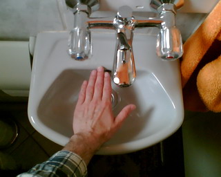

    Das sind dann solche Waschbecken, bei denen man sich die Finger einzeln waschen muss, weil die ganze Hand gar nicht gleichzeitig in das Waschbecken passt.
