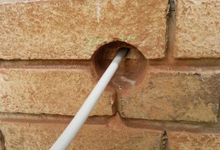

    Hallo!
    Ich habe mal eine Frage an die Fachleute: Wie durchbohre ich ein zweischaliges Mauerwerk mit Mineralwolle Dämmung? Ich möchte Außenlampen / Steckdosen anbringen. Das Haus ist im Rohbau.
    Der Maueraufbau ist Klinker, Luft, 12cm Mineralwolle, Ytong 17,5
    Wenn ich mit einem normalen Steinbohrer arbeite, wickelt sich die Dämmung um den Bohrer. Wir haben es vorher probeweise an einem Stück versucht.
    Gibt es da einen Trick?

    Durchaus!
    Die Installationsgegenstände hattest Du vielleicht vorgesehen, aber eingeplant im fachlichen Sinne waren sie eben nicht, sonst läge dort entweder die Leitung oder ein geeignetes Rohr!
    Und daß bei den Nachbarn ein ähnlicher Murks abgeht, macht das Vorgehen nicht besser...
    In solch planlosen Fällen kann man, wenn das präzise Gegeneinanderbohren zu aufwendig wäre, z.B. wie folgt vorgehen:
    1) Vormauerschale durchbohren (OHNE Schlag- oder Hammerwerk), mit etwas größerem Durchmesser
    2) ein Stück Kunststoff-Installationsrohr vorne anschärfen, damit die Dämmung durchstoßen (dabei drehen und immer wieder zurückziehen bzw. entleeren)
    3) wenn am Anschlag, Rohr erneut reinigen und dann steckenlassen
    4) mit etwas geringerem Durchmesser DURCH das Rohr die Innenschale von außen durchbohren
    5) Leitung einziehen, Luftdichtheit (innen) und Schlagregendichtheit (außen) herstellen

    Letztendlich haben wir es wie folgt gelöst:
    • Von Außen durch die Klinker gebohrt mit 12mm Bohrer
    • "spitzes" 12mm Alu Rohr hineingesteckt, durch Dämmung gedrückt und dann mit Hammer noch leicht in den Ytong gehauen
    • Alu Rohr wieder herausziehen (in dem dann Dämmung und etwas Ytong steckt) und den "Inhalt" entleeren
    • Mit 12mm Bohrer von außen nach Innen (durch den Ytong Stein) bohren.
    • Alu Rohr durch Bohrloch stecken und dann von Innen mit dem Kabel nach außen drücken (das Alu-Rohr dient für das Kabel als Führung)
    FERTIG !
    Vielen Dank für den Hinweis/Ansatz mit dem Rohr !
