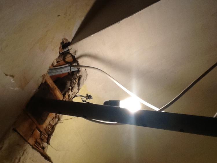

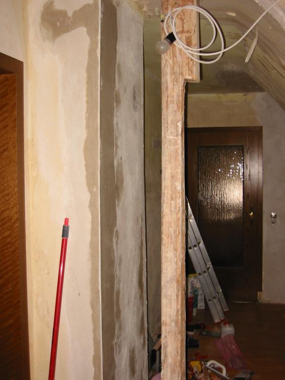

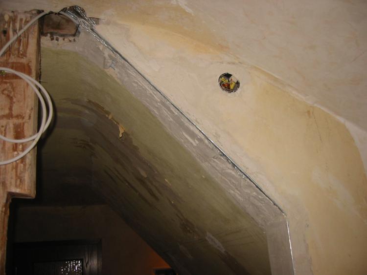

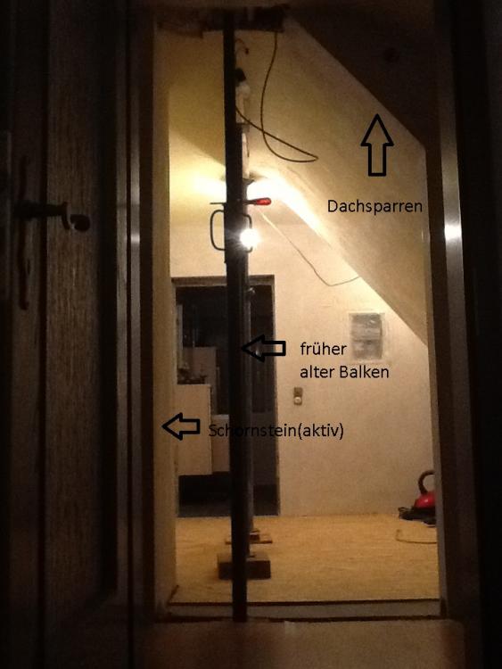

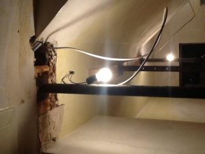

    ich bin neu hier und hoffe das das mit dem Einstellen des Beitrages so stimmt wie ich das mache.
    Ich habe folgendes Problem. Bei umbauarbeiten in meinem Flur und das verbreitern des Durchgangs, kamm plötzlich ein senkrecht verlaufender Balken zu Tage, der zur abstützung der Mittelfette dort aufgestellt worden war. Jetzt soll diese Abstützung an dieser Stelle weg und die Fette irgendwie anders abgestützt werden. Leider ist das ganze nicht so einfach, da links ein Schornstein ist und rechts in der Schräge ein Dachsparren runter läuft. Es waren auch schon zwei Zimmermannsleute da, wobei einer gesagt hat, der Balken kann komplett entfernt werden ohnen Problem, und der andere davon abgeraten hat. Ich habe mal ein paar Bilder von dem Problem. Vielleicht kann da ja schon einer was drauf erkennen? Ansonsten bitte fragen
    Danke :)

    wenn der zimmermann keine tragfähige ersatzlösung kann, dann schalte einen statiker ein.

    hallo
    wenn der pfosten da steht wird er auch einen sinn haben.
    verschieben naja wie siehts dann mit der lastabtragung nach unten aus? wenn der z-mann und der maurer keine lösung haben dann......
    sonst wie rolf
    gruss aus de pfalz
