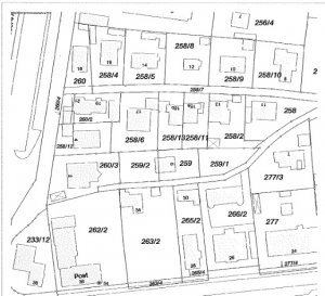

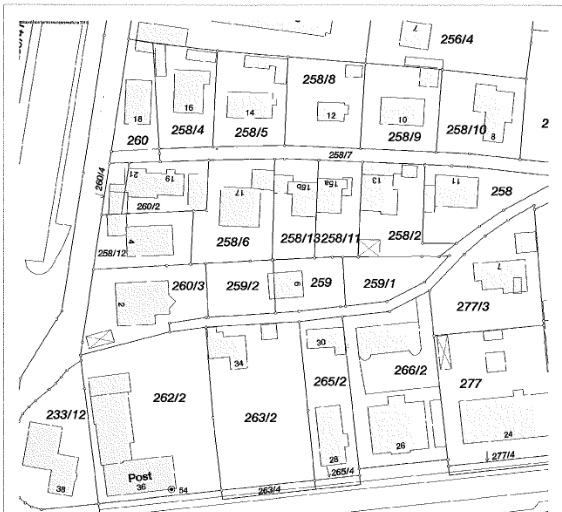

    Danke für eure Beiträge. Anbei die aktuelle Liegenschaftskarte. Das Grundstück wäre Flur Nr. 259/1
    Vielleicht hilft das bei einer groben Einschätzung etwas.

    Jau...das Grundstück sieht anspruchsvoll aus!!
    Warum?
    es ist nicht nur eher untergroß, sondern zudem noch fast dreieckig, so daß die Nutzung (Bebaubarkeit) des östlichen Grundstücksteils doch eher schwierig bis unmöglich werden wird. man wird sich also auf den westlichen teil konzenttreieren müssen, so daß die beplanbare oder bebaubare Fläche nochmals deutlich kleiner wird.
    Deshalb kann da dennoch etwas sehr (!) Reizvolles entstehen.
