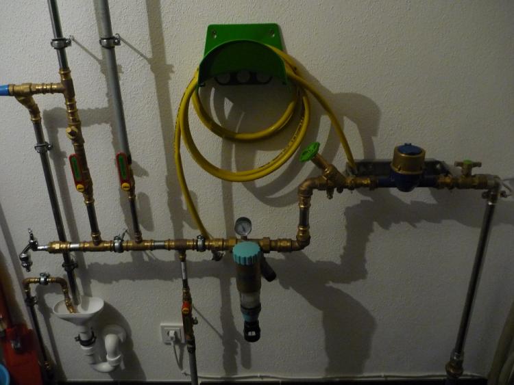

    hallo zusammen,
    bei uns wurde die wasserversorgung wie folgt vorgenommen, siehe bild.
    nun meine frage, da wir in den letzten tagen von verschiedenen leuten natürlich verschiedene antworten bekommen haben ...
    ist es möglich, bei der vorhandenen installation eine enthärtungsanlage einzubauen und wenn ja: nur mit großem aufwand oder "ganz normal"?
    für eure einschätzung bin ich euch schonmal sehr dankbar (um licht ins dunkle bei mir zu bringen ...) ;-)

    Was bedeutet schon "großer Aufwand", das sieht jeder etwas anders.
    E-Anschluss ist vorhanden, Hauswasserstation nach oben setzen und links davon die Enthärtungsanlage einbinden. Da müsste man jetzt einmal genau Maß nehmen, aber ob man das nun mit "großem Aufwand" einschätzt....

    Naja .... so ganz glücklich wird man bei der Einbausituation nicht wirklich ...
    Vernünftig Platz gibts nur dann wenn der Wasserzählerplatz um ca. 15-30 cm versetzt wird und die Zuleitung entsprechend nen Verzug erhält .... (Platz zur Wandecke lässt sich auf dem Bild schlecht abschätzen)
    Problem sind die Pressverbindungen da lässt sich nix ändern nur abschneiden und neu machen und nachdem da alles dicht an dicht aufeinander hängt ... wirds übel sobald man einmal die Säge ansetzt .... dann wird der ganze Wassereinlauf neu und der Kostenaufwand geht flott in Richtung 4-stellig.

    Achim, ist das wirklich eine Herausforderung?. ;)

    Na, wenn das blos 8 Euro fuffzig kosten soll .... alle Male :)
    Zwischen *normal* und *aufwändig* scheiden sich die Geister was die Begriffsdefinition angeht ....
    dazwischen liegen *nur* ein paar Zentimeter.

    darf auch 9,70 € kosten ;-)
    so wie ich es nun verstanden habe ist die installation nicht optimal, aber es funktioniert.

    Richtig. Geht nicht, gibt´s nicht. Ist halt alles a bisserl eng da an der Wand. Sonst könnte man rechts und links einen Schnitt, rechts und links einen Fitting aufpressen, Enthärtungsanlage anschrauben, fertig. Das geht bei Dir halt nicht so einfach. So, und jetzt können wir noch darüber philosophieren, was bedeutet "großer Aufwand". ;)
    In 10 Minuten ist das halt nicht erledigt.

    Was befindet sich denn rechts vom Bildausschnitt?
    Und welcher <zensiert> hat denn die IP20-Steckdose dort so genial angeordnet...?

    rechts vom bildausschnitt geht es nach ca. 20 cm um die ecke.
    danach kommt ein kleines fenster und drunter der hausstromanschluss (panzersicherung).
    die steckdose? die wollten wir eigentlich da haben. haben aber auch nicht gewusst, wo die leitungen schlussendlich gemacht werden.
    und elektriker hat anscheinend (nicht nur da) nicht wirklich mit dem sanitärmenschen gesprochen ...
    haben uns wie erwähnt halt schonmal wg. preis erkundigt. für unser einfamilienhaus liegt der preis anscheinend meist knapp um die 2.500 €.
    aber halt auch ein paar ausreisser wg. installationsaufwand. von daher wird für mich nur ein pauschalangebot infrage kommen.
