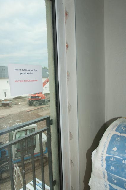

    So, hab gestern Rückmeldung von der Bauleitung erhalten.
    Die Fenster sind laut deren Angabe durch den Fensterbauer mit "Spezialschrauben" (sind welche von W... mit ift-Prüfbericht) ertüchtigt worden:

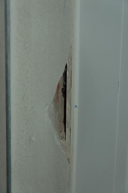

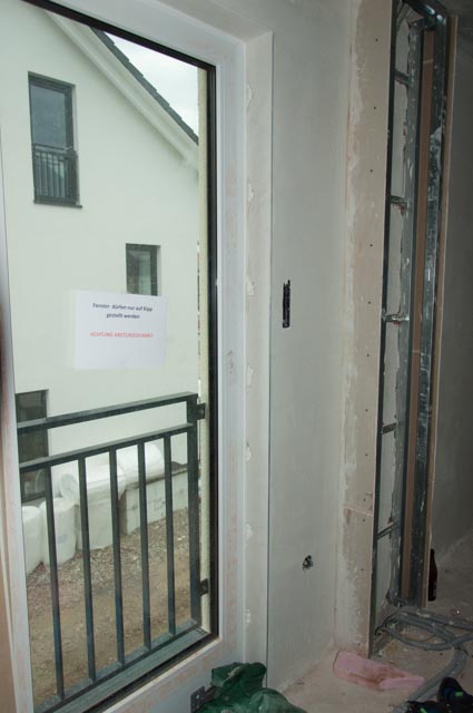

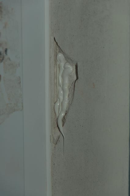

    Dazu wurde an jedem Befestigungspunkt der Putz in der Laibung aufgemacht und hinterher dann eine weiße Masse in die Öffnung gespritzt, die bei vielen der Öffnungen über die Putzoberfläche hinausschaut (gehört das so oder ist das mangelnde Sorgfalt?):
    20150904-_DSC3078.jpg 20150904-_DSC3079.jpg 20150904-_DSC3083.jpg 20150904-_DSC3086.jpg
    Ich mach mir hier auch Sorgen um die Luftdichtheit, zumal ja hier dann mehrere Systeme miteinander gemischt werden. Ist das so fachgerecht oder muss der Putz in der Laibung sinnvollerweise ganz runter und die Anschlüsse komplett nochmal neu?
    Mir stellt sich hier nun auch die Frage, warum es bei diesen Fenstern nun lediglich mit Schrauben ging und eine Schraube pro Befestigungspunkt gereicht hat und bei den anderen RC2-Fenstern das JB-D-System eingesetzt werden musste mit jeweils zwei Schrauben pro Montageschiene.

    Weiße Pampe = ????
    Luftdichte - Dauerhaftigkeit gefährdet ja, aber wenn der BU nen Blower Door Test machen lässt und der gut ausfällt, wird der Beweis sehr schwer

    Zu den Fenstermaßen muss ich heute abend ausmessen.
    Fassadenaufbau ist: Innenputz, 17,5 cm Hohllochstein, WDVS mit 14 cm XPS, Armierung, Außenputz. Die Fenster sitzen mit der Außenkante bündig mit der Außenkante der Ziegel.
    Weiße Pampe weiß ich nicht. Die Bauleitung sagt, eine "Abdichtmasse", muss ich noch nachfragen.
    Laut der Aussage wurde der Putz wurde entfernt, um die Luftdichtheit der nachträglichen Bohrungen zu gewährleisten und um diese Abdichtmasse aufzutragen.

    Setzen wir mal 78 mm Rahmentiefe und die Bohrlöcher Mitte Rahmenprofil, dann haben die Schrauben einen Randabstand zur Kante des Mauerwerks von dicken Daumen 40 mm. Lt Zulassung braucht die Amo-Combi mindestens 60 mm!!!
    Also schon mal der erste Mangel!
    Ausserdem habe ich für Amo-Combi bei Würth keine Zulassung/Prüfung für RC-Klassen gefunden.
    Sollte es die nicht geben, Mangel Nr. 2
    Also Dir die Prüfbescheingung für den RC 2 Einbau der Fenster geben und die Bescheinigung, dass der Montagebetrieb für die RC Montage zertifiziert ist.
    Ggf Hilfe bei Deiner Hausratversicherung suchen; die könnte da ggf. aus versicherungsrechtlicher Sicht noch ein paar Sätze zur nicht gesicherten RC 2 Eigenschaft schreiben.

    Gut geschätzt, Ralf. Und danke für die Hinweise.
    Rahmentiefe ist 76 mm. Randabstand zwischen 4 und 5 cm, häufig 4 cm. Mittlere Schraube auch generell in den Gurtkasten aus Styropor geschraubt.
    6 cm geht gar nicht bei dem Profil, da da ein Falz für die Beschläge ist.
