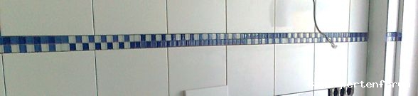

    wir hatten für unser Bad ein Mosaikmusterausgesucht, die Mosaiksteine bestehen aus verschiedenen Blautönen in unregelmäßiger Reihenfolge.
    In der fertigen Verlegung tauchen nun bei einigen Reihen ganz regelmäßige Muster auf (nicht nur ein paar Steinchen, siehe Foto).
    Ist das normal, ein Verlegefehler (falsch herum geschnitten) oder sogar das falsche Mosaik?
    Vielen Dank für Meinungen,
    TB[​IMG]

    Diese Bordüren bestehen ja üblicherweise aus einzelnen Streifen, so 30-40cm. Was genau habt Ihr denn Ausgesucht? Eine Art von Streifen, oder verschiedene? Die Steinchen haben ja alle das gleiche Format und 3 Farben (soweit für mich erkennbar). Wenn der Streifen den Ihr ausgesucht habt ein anderes, unregelmäßiges Muster hatte (vielleicht mal zeigen) sind die falschen an der Wand

    Der Mosaik ist auf Netzen aufgeklebt.
    Der Flisör nimmt sich eines davon, dreht und wendet es - und drückt es nach seinem ästhetischen Ermessen in den Fliesenkleber.
    Wenn ich mir nun Dein Bild anschaue, so denke ich schon, dass er sich Mühe gegeben hat.
    Einzelne Plättchen vom Netz zu lösen und durch andere Muster zu ersetzen, ist nicht seine Aufgabe.
    Ich vermute, dass Ihr ein Muster damals begutachtet habt, welches ausgerechnet unregelmäßiger aufgeklebt war.
    Und nun noch eine letzte persönliche Meinung: Ich finde, das sieht gut aus ...
