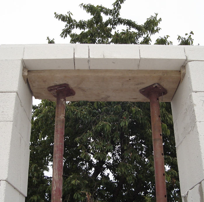

    Hallo Forum,

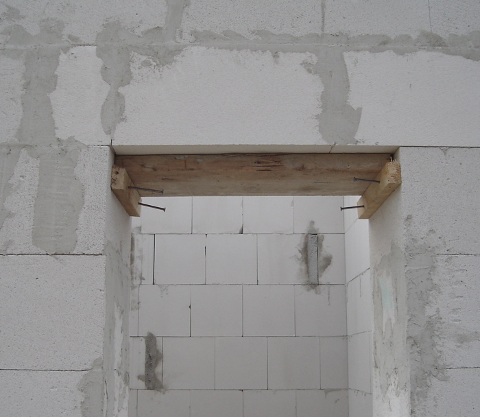

    wir bekommen 2 quadratische Fenster in unsere Porenbetonwand. Breite ist nur 65 cm. Darf man da ohne Spezialsteine (diese U-förmigen Steine) den Sturz mauern? :shades
    Und zudem überlappen nur an einer Seite die Steine, da die Stürze nachträglich reingekommen sind. Vielleicht hatten da die Maurer keinen Nerv mehr, so viel von der schon gemauerten Wand wieder abzubauen, um ein Überbindemaß an beiden Seiten herzustellen.
    Versteht ihr, wie ich´s meine?
    Bin dankbar für eine Antwort!

    hier ein Foto von einem Sturz eines bodentiefen Fensters. An beiden Seiten keine nennenswerte Überlappung, so o.k.? Durch die Fuge in der Mitte fällt Licht.
    Was mir auch Sorgen macht: die Flachstürze über den Innentüren - wieder ohne Verzahnung gemauert. Einmal setzen sich sogar die Fugen in der darüber liegenden Steinreihe fort, also wieder ohne Überbindemaß.
    Kann ich das so abnehmen, was meint Ihr? [​IMG]

    hier das Foto, von dem ich vorher geschrieben habe. Darf man den Sturz vielleicht so ausführen, weil das Fenster nur 65 cm breit ist?[​IMG]

    Wenn es wirklich so ist, wie es hier erscheint, dann nehmen Sie Ihr erstes Wort aus der Eingangsfragenüberschrift und Sie haben Ihre Antwort.

    :yikes Meiner Meinung nach geht so etwas gar nicht! Da gehören mindestens Flachstürze darüber. Schon alleine das man die Sonne durch die Fuge sieht sollte man stutzig werden.
    Wenn man die mit Dünnbettmörtel gespachtelten Fugen sieht will man sich nicht den Rest des Hauses vorstellen.
    Bei den Steinen am Fenstersturz glaube ich ein ausgeschnittenes Eck zu sehen. Ist das richtig? Wenn ja, wofür?

    Ist das eventuell die Deckenrandabschalung gemauert aus Ytong?

    ja, das ist die Deckenrandabschalung.
    Also, wenn ich das jetzt richtig verstanden habe, ist das kleine Fenster ok. so, wie es ist.
    Aber auf dem oberen Bild, die Fugen ohne Mörtel, können so doch keine Druckkräfte aufnehmen, oder?. Ich versteh´das nicht... :cry

    Licht durch Fugen wäre nur wild bei benötigten Vollfugigen Mauerwerk (Lastdreieck). Ansonsten ist dies bis 5 mm kein Problem.
    Das verspachteln der Fugen ist schädlich für den Wandputz.
    Auch das kleine Fenster ist so falsch. (wo steht das es so bleiben kann) ?
    Mark hat Recht... die eigene Überschrift lesen...

    für mich sieht das Bild mit derTür so au, als hätte der BU mit scmalen Ytong Platten geschalt, und dann den Sturz betoniert (incl. Korb) Das wäre dann aus meiner Sicht ok.
    Gruss, Dirk
    P.S.: Wenn das nur normale Steine sind: -> Murks

    klar sind das keine U-Schalen. Ich glaube das ist links und rechts eine 5-er Ytong Platte, und untendrunter ist abgeschalt. Das ganze wurde dann hoffentlich mit Stahl drin zubetoniert...

    Was soll da ausbetoniert sein? Man sieht ja noch Licht durch die Stossfugen am Fenstersturz!
    Und auf der Unterseite auch noch ein 5-er Ytong? Dann würden ca. 5 cm Beton bleiben?! Wie soll das funktionieren?

    das ist ein deckengleicher Sturz! Da wird dagegenbetoniert!
    Gruss, Dirk
    P.S.: Ich würde dort auch lieber gewaffeltes Styrodur sehen!!!

    also betoniert wurde hier nichts. Diese L-förmigen YTONG´s bilden den Sturz und in die Aussparung wird dann die fertige Betondecke eingelegt - wenn ich den Bauleiter richtig verstanden habe.
    Was soll ich dem denn jetzt sagen? Müssen die Stürze wieder raus? Auch der vom kleinen Fenster?
    :confused:
    Am Mittwoch werden die Decken reinkommen, dann ist es doch sicher zu spät.

    trotzdem muß das MW darunter doch sich selber ablasten? Sei es über einen Zuggurt (Fertigteilsturz), Bogen o.ä. also so kenne ich nichts was dies als richtig empfinden würde.

    der deckengleiche Sturz enthält normalerweise einen sehr soliden Stahlkorb, der dann mit Ortbeton "gegossen" wird. Mit Montagedecken kenne ich mich leider nicht aus.
    Hast Du aber eine Teilfertigdecke, dann wird diese im Bereich des deckengleichen Sturzes ein Stück "weggelassen". Dort kommt dann der Korb hin.
    Ob bei einer Montagedecke das Eisen mit drin sein kann??? Hier kann hoffentlich einer der Profis im Bereich Tragwerksplanung antworten.
    Aber: Sollte hier kein Ortbeton geplant sein - warum wird dann überhaupt abgestütz und geschalt???

    @Volker, ja in der Statik ist die Bewehrung der Decke im Bereich der hohen Fenster berücksichtigt. In der Planung lief bisher alles glatt - an der Ausführung scheint es zu hapern... .
    @Robby. Genau so wie Du empfinde ich es halt auch: Die Steine haben ja schon ein Eigengewicht. Soll das Holzfenster etwa ihre Lasten aufnehmen?
    @Dirk: Du hast hast bestimmt Recht!!! Der Bauleiter hat tatsächlich was von Ortbeton gesagt. Heißt das dann, dass die YTONG-Steine durch das Bisschen Ortbeton am Rand ihren Halt bekommen sollen??? :confused:
