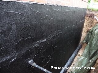

    Liebe Forumsmitglieder,
    würde mich freuen Eure professionelle Meinung zur Ausführung der Bitumendickbeschichtung zu hören. Als ich das Ergebnis der von einem eigentlich renommierten Bautenschutzunternehmer aufgebrachten KMB traf mich fast der Schlag. Ich kann mir beim besten Willen nicht vorstellen, dass diese stark unterschiedliche Schichtdicke (z.T. einschichtig 2 cm aufgebracht) normal ist. Der Unternehmer erzählte mir dass sei OK so, er würde es seit vielen Jahren so machen. Es handelt sich um Remmers Profi Baudicht 1k auf dem bekannten Kiesol-Unterbau.
    Meine Frage ist nun, was man hier grundsätzlich machen kann. Ist diese Arbeit hinzunehmen (ich weiß bloss nicht wie ich auf den Graten die Perimeterplatten befestigen soll, denn dies wollte ich selbst übernehmen) Oder was kann man hier noch retten ? Was soll man vom Unternehmer verlangen ?
    Vielen Dank für Euer Feedback vorab,
    Gruß Laka - zur Zeit etwas enttäuscht vom deutschen Handwerk

    Danke für Ihren schnellen Tip! Meine Erwartung war einfach ein gleichmässiger
    Auftrag der KMB ohne wesentliche Grate. Ich hatte dem Unternehmer vorher genau erklärt, warum ich es nicht selber machen möchte. Daher nämlich, dass ich es mir nicht zu traue eine bzw. zwei präzise, 2 - 3 mm starke Schichten aufzuziehen.
    Was raten Sie mir, wie man die Sache in Ordnung bringen kann ? Abschneiden der Grate und Entfernen der Dickstellen (im wesentlichen am Versatz der Mauer und an der Hohlkehle) mit anschließendem Neuauftrag ?

    Erst einmal prüfen ob das Zeug bei der Dicke überhaupt durchgetrocknet ist.
    Die Gefahr das dieses eben nicht so funzt ist einer der Hauptgründe für die Dickenbeschränkung.
    Dann evtl. Remmers mit ins Boot holen.
    Zeitgleich mal abchecken, ob die Kellenschläge tatsächlich ein punktweise verkleben der Perimeterdämmung verhindert.

    Die erforderliche schichtdicke darf niergendwo um 100% Überschritten werden. Es sieht zwar unschön aus aber technisch wäre vieleicht noch in ordnung.
    Profi Baudicht 1 K würde bei ziemlich dickere auftrag so wieder runterfließen was hier nicht so aussieht.

    Nicht wenn Du nicht vorher aufrührst :-(
    Aber an 2 cm mag ich irgendwie auch nicht glauben.
    Das ist mir noch nie unter gekommen.
    Und ich habe schon einige verpfuschte KMB Abdichtungen sehen müssen.

    Ich weiß - die ist dann ziemlich zäh - und läuft dann eben nicht die Wand runter.
    Aber das auf den Bildern mag keine 2 cm vermuten lassen.
    Höchstens im Bereich von Kehlen - aber da wurde ja hoffentlich der von Hohlkehlenmörtel (Dichtspachtel) eingesetzt.

    Eine Hohlkehle habe ich mit Dichtspachtel von Remmers eingebaut - vorher mit Kiesol und Dichtschlämme grundiert, wie Remmers es halt vorschreibt. Nach der von mir selbst aufgebrachten Kratzspachtelung mit Profi Baudicht 1 k habe ich den Profi rangelassen. Die von diesem aufgebrachte Schichtdicke (einlagig aufgezogen) ist im Bereich der Hohlkehle bei den Kellenschlägen sogar bis zu 3 cm stark. Der Versatz im mittleren Bereich ist partiell auch vollständig aufgefüllt (2 cm). Man merkt es deutlich, dass diese Stellen jetzt nach einer Woche noch plastisch sind. Wenig vertrauenserweckend sind auch die "Aufwölbungen" am oberen Abschluss von ca. 1 cm welche daraus resultieren, dass der Unternhemer wohl nicht abkleben wollte. Dies wirken wie kleine Regenfangleisten.
    Was mich so ärgert, dass ich hier sehr bewusst einen Profi beauftragt habe, und nicht wie die allermeisten Nachbarn einen Polen oder anderen Schwarzarbeiter. Für die anständigen 42,80 Euro pro Stunde kann man doch eigentlich auch eine anständige Arbeit erwarten, bei der nicht der Hauch eines Zweifels hinsichtlich der Korrektheit besteht.
    Was würdet Ihr machen ? Kellenschläge abschneiden, an der Hohlkehle überschüssiges Material abkratzen ? Über Eure bisherigen Antworten habe ich mich sehr gefreut und bin froh über jeden weiteren Tip.

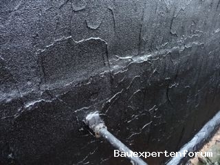

    Wenn die von Ihnen beschriebenen Schichtstärken tasächlich derart stark ausgefallen sind (was ich auch nicht bezweifeln möchte) haben Sie ein großes Problem.
    Eine KMB mit einer Schichtstärke von 3cm im Bereich der Hohlkehle wird sicherlich nicht in einem annehmbaren Zeitraum austrocknen, ich wage zu behaupten ein NIEMALS hinzuzufügen (hoffentlich ist der Arbeitsraum noch nicht verfüllt).
    Nun kommt es darauf an welche Leistung der Auftragnehmer zu erbringen hatte - einfach nur hübsch abdichten? - gemäß Herstellerangaben? - gemäß DIN 18195?
    Daran wird sich entscheiden, ob Sie den von Ihnen beschrieben und bezeichenten Pfusch hinnehmen müssen oder die Abnahme verweigern können. Ich empfehle Ihnen einen unabhängigen Fachmann zur Prüfung der Schwarzabdichtung zu bestellen.

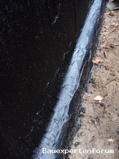

    eine hohlkehle kann man auch mit KMB erstellen (r=2cm) ob es im praxis 1,5 oder 2,5 cm wird!?

    Sie haben vollkommen recht - in der Normung ist enthalten, dass nach Herstellersystem (!) die Hohlkehle auch mit KMB ausgeführt werden darf.
    Dies ist nach meiner Auffassung ein Schwachpunkt in der 18195, da die geforderte Trockenschichtstärke nur um max. 100% überschritten werden darf. Dies wird mit der Hohlkehle aus KMB ausgehebelt. Seltsam am Wahr!
    Über die bekannte Problematik zu starker KMB-Schichtstärken muss ich Sie nicht aufklären.
    Ich kann mir vorstellen dass ein Sachverständiger dieses zum Anlass nehmen kann, um einen Mangel festzustellen.
    Im Falle einer nachträglichen Vertikalabdichtung zählt die 18195 nicht. Da kann vieles vereinbart werden :-)

    r=2cm ist mehr als 100% also theoretisch eine wiederspruch in sich. Wenn bei mir die KMB dicker als 1 cm wird dann nur als Kleber für die perimeterdämmung.
