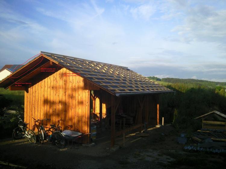

    Hallo Bauexperten,
    gestern habe ich angefangen, das Dach meines Schuppens einzudecken und die ersten 5 reihen von insg. 19 sind drauf :shades
    ich mache mir nun Sorgen, ob es nicht sinnvoll wäre, den Dachvorsprung (rot markiert) noch zu verstärken. Hier mal ein Bild
    vom noch ungedeckten Schuppen. Was meint Ihr? muss ich mir Sorgen machen, dass diese letzte Reihe Dachziegel nachgibt,
    bzw. der Vorsprung dann gedrückt wird wegen dem Gewicht der Ziegel? Die Dachunterkonstruktion besteht hier aus 14ér
    Profilholzbretter + Konter und Dachlattung. Ganz am Ende des Vorsprungs habe ich noch eine weitere Hilfslatte von unten
    verschraubt. ich würde den Aufbau als stabil bezeichnen, aber ob das ausreicht?
    Der Abstand zum ersten Sparren beträgt ca. 50cm

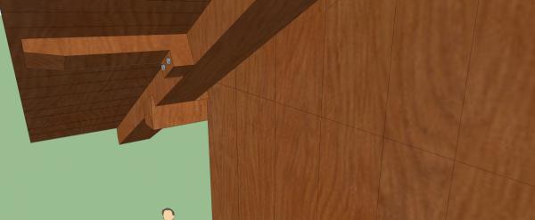

    könnte ich als Verstärkung am Sparren so eine art Keil anschrauben? hier mal ein Konstrukt wie ich das meine...

    Die eigenmächtig erstellte Dachvergrößerung hätten sie sein lassen sollen. Die gesamte Statik einer solchen Hütte ist im normalfall nicht einmal für Pfannendeckung ausgelegt, also für die vergrößerte Flache noch weniger.
    Für Ihr Vorhaben hätten sie die gesamte Konstruktion verändern müssen. Ihre Art Keil wird so nichts.
    In meinem Club habe ich schon von Menschen gehört die sich vorher informiert haben ;-) Sie sollten jedenalls einmal den Hersteller anrufen und nach der erhöhten Dachlast fragen. Hier kann es schon sehr knapp werden

    besten Dank für die Info... wären Holzbohlen (z.B. 24x180mm) zwischen den Dachlatten auch eine Möglichkeit?
    die Bohlen würden dann an den letzten beiden Sparren verschraubt und bei 10 Reihen Ziegel würde ich dann 9 Bohlen
    zwischen der Dachlattung einbringen. Verschrauben würde ich das ganze dann z.B. mit einer 6x100ér Schraube
    welche dann durch die Konterlattung + den Profilbrettern in den Sparren reicht.

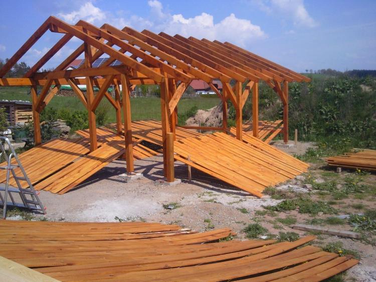

    das einzige was ich nicht verstehe... Wieso nicht??
    der Schuppen bzw. das Gerüst wurde von einem Architekten erstellt, jedoch ohne den zusätzlichen Ortgangsüberstand.
    Auch wenn´s auf dem Foto nicht zu erkennen ist, sind die Stützpfosten 140x140 die Pfette und Fußpfette je 240x140
    und die Sparren 160x120. Zusätzlich (obwohl nicht im Plan) wurde in der Mitte noch ein zusätzlicher Stützpfosten eingebracht.
    Als Fundamente wurden Punktfundamente verlegt in den Maßen 40cmx40cm (1m tief).
    Nun verstehe ich nicht, weshalb hier die "Hütte" nicht den Statiken entsprechen sollte ?
    ausser wie erwähnt der Ortgangsüberstand.

    Das hört sich schon anders an, ich bin in erster linie von einer Baumarkt Blockbohle ausgegangen. Um den Überstand abzufangen kann man mit richtigen Bohlen ( 24 mm ist eher ein Brett) den Überstand etwas stabilisieren. der sollte allerdings dann auch nicht größer als 60 cm sein. Unterhalb jeder 3.Latte eine Bohle über 3 Sparrenfelder. Ist aber kein garant dafür das es hält.

    Mit Brettern wird das nix, da gehören 4x140 er Bohlen wenn dazwischen und gut verschraubt...
    Statik anfragen, ob das so überhaupt möglich ist...

    Den Bericht hatte ich mir soeben durchgelesen, danke. 40x140 Bohlen oder auch mit Kasten.
    Wenn ich noch zusätzlich zu den Bohlen dann die erwähnten Keile befestige, also von unten dann an die Bohlen, wäre doch das auch
    das Dreipunktsystem und sollte aber dann eine sichere Methode sein oder??

    ach ja, hier noch ein Bild vom Gerüst...

    wenn du zu viel Holz dran schraubst klappt dir die Hütte irgendwann hoch weil es zu schwer geworden ist ;)
    Wenn du da statt Brett eine 4x140er Bohlen nimmst sollte da nix mehr passieren...

    ok, also Deine Aussage erleichtert mich schon mal. Die 5 bereits gelegten Reihen werden heute wieder bis zur 3 . Sparre abgedeckt
    und dann kommt da eine Bohle drann. Wie ist das eigentlich mit der Stärke der Bohle?
    die 40mm sollten doch noch unter die Ziegel passen oder?
    also müsste ich diese dann auf die Konterlattung nach unten zum Ziegelende schrauben oder?
    wenn ich diese ganz oben befestige könnte diese doch am Ziegel anliegen, bzw. der Ziegel dann nicht mehr
    korrekt aufliegen ?

    Ausprobieren... Einfach mal3 Ziegel legen und von der Seite gucken. Dann siehst du wo die Diele hinpasst...
    Und dran denken: Verankerung im Sparren, nicht in der Konterlatte. Also die Schrauben entsprechend lang, geschätzt 8x160er Schrauben
