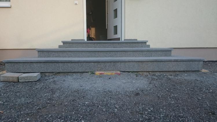

    Liebe alle,
    die Treppe wurde bei unserem Haus mit Natursteinen gemacht.
    Ziel war so wenig Fugen wie möglich (Vorschlag Pflasterer-Meisterbetrieb), was schlussendlich mit groß zugeschnittenen Platten auch gelang.

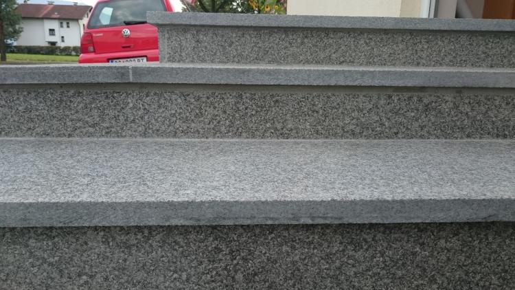

    Leider gefällt mir die Ausführung nicht. Muss diese dicke Fuge akzeptiert werden und
    warum wurde die Neigung der Stufe vorne so stark ausgeführt.
    Diese Fuge ist ca. 10 mm, die anderen horizontalen max. 5 mm.
    Kann mir hier jemand einen fachlichen Input geben?

    Eine Deigung der Oberseite der Stufen muss sein, damit das Wasser abfließt und die Rutschgefahr vermindert wird.
    Da die Verfugung unter der Stufe nur zu sehen ist, wenn man genau hinsieht und weiß wo man suchen muss, würde es eigentlich nicht stören. Ich musste eben auf dem Bild auch 2x suchen bis ich's gesehen habe. Der Fugenmörtel wurde farblich passend ausgewählt. Ich find's OK.
    Zur Ausführung von Aussentreppen aus Keramischen Fliesen und Naturstein spuckt die Googlesuche einen Link zu einer PDF-Broschüre aus. Hier findet man Hinweise zur Ausführung, zu Toleranzen und auch zur Neigung.
    Ebenso findet sich dort auch der Verweis auf die DIN 18065 "Gebäudetreppen", die eine horizontale Stufenlage vorgibt. Dem widersprechen aber die Unfallverhütungsvorschriften (z.B. GUV-I 561 S. 22 ) sowie das o.g. Fachregelwerk.

    vor allem , so ein pillepalle stört , dass die stirnseiten nicht bearbeitet sind ist sowas von egal .... man hat ja schon was zum meckern gefunden, das reicht:yikes

    OT: die größere Fugenbreite sieht man auch nur, wenn man hackevoll auf allen Vieren auf die Treppe zu krabbelt.....

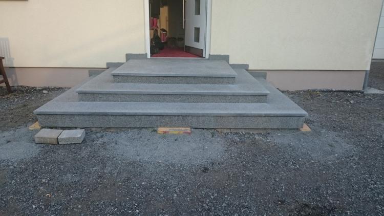

    3 Stufen, die Treppe / das Podest ist relativ groß. Die Oberste Platte ist ca. 150 cm x 150 - ein Megateil.
    Foto kann ich nachliefern.

    Bei drei Stufen muss man also schon auf dem Boden liegen, um die Perspektive des Fotos zu haben. Aus normaler stehender Position ist also gar keine Fuge sichtbar.

    Die Fugen ist sichtbar, weil um das Podest ein leichtes Gefälle ist. Anyway, nachdem ihr euch lustig macht, nehme ich an, dass es kein Mangel ist.
    Wisst ihr, man legt ein Haufen Geld für sowas hin, und dann schaut man halt 2x. Ein Anbieter wollte das mit 60x40 Steinen machen und war 50% günstiger.
    Dieser Anbieter hat aus großen Steinen geschnitten und von oben sind nur 4 Fugen sichtbar. Da ich aber wissen will, ab das Doppelte auch das
    Geld #Wert ist, habe ich hier nachgefragt. Aber sorry wenn ich euch damit genervt habe. Ich habe ja schließlich einen Geldscheisser Zuhause und haufenweise Geld zu verschenken.
    Als Web-Entwickler wird von mir Pixelgenauigkeit abverlangt, sprich kleiner 0,5 mm - auf dem Bau sind demnach 0,5 bis 1 cm auf 14 cm HÖhe in Ordnung.
    Es scheint als hätten die Profis die größte Freude daran, Fragestellende als Deppen hinzustellen. Wir bezahlen immerhin das Geld für euer Handwerk. Das scheinen manche hier zu vergessen.

    ein gescheiter natursteinverarbeiter hätte nämlich die stirnseiten (schnittkanten) nicht so eingebaut .
    da ist das bisschen ungleiche fuge (die wurde nämlich extra erfunden , um sowas auszugleichen) sowas von unerheblich

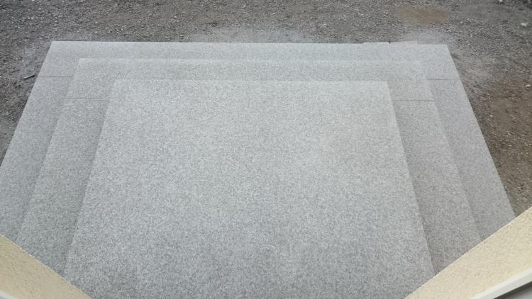

    Hier die Fotos:
    Die oberste Platte ist ca. 150x150.

    dass sich aus der erfordernis unterschiedlicher gefälle variierende fuge ergibt ist technisch notwendig und in ordnung . (solche optik vor funktion geschichten , wie sie nicht nur hier immer gefordert werden gehen vielleicht am bildschirm. in der praxis hat die optik erst wenn technik/funktion bedient sind eine chance .... )
    die optik hätte einen hauptgewinn erzielt , wenn die sichtbaren schnittkanten anständig bearbeitet worden wären ... (war aber leider nicht bestellt/angeboten)
    sonst macht das ganze einen durchaus runden eindruck ,( obwohl ziemlich eckig :D )

    Mal so aus Laiensicht hat sich der Aufpreis für die großen Platten schonmal gelohnt, das sieht echt schick aus!

    noch schicker wären stufenlegeplatten mit bearbeiteter vorderkante auf gehrung geschnitten :shades
    damit hätte man den knick in der seitenansicht auch noch vermieden .

    Die Vorderkanten der Stufen finde ich optisch auch äußerst unschön, die sieht man nämlich auch aus normalem Winkel, während die Fugen m.E. optisch eher unproblematisch sind.
