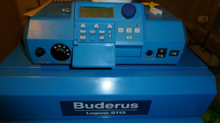

    nachträglich habe im DG ein Heizkörper mit 16m Röhren einbauen lassen, seit dem habe ich ständige Tropfgeräusche im Heizkessel.
    Zugegeben, der Heizungsman, hat vergessen den Kreislauf nachzufüllen, das habe ich erst nach Tagen gemacht, als ich besagtes blubbern gehört habe.Es war Druck zu niedrig, die nach nachfüllen wieder gut geworden ist und anfangs verschwanden die besagte Geräusche, jetzt sind die aber wieder da...
    Für irgend Tipps, wäre ich dankbar.

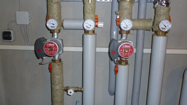

    da das Blubbern unerträglich geworden ist und der Klempner ...nicht kommen will, möchte ich allein Hand anlegen, dazu brauche ich aber Eure Hilfe:bef1004:
    Ich habe zu entlüften alle Ventile auf Maximum gedreht, wollte so bis 1std. warten, bei ausgeschaltete Umwälzpumpen und von oben nach unten mit Entlüftung fahren, dann Wasser nachfüllen und bei Bedarf wiederholen das ganze, aber...
    ...wie schalte diese verdammte Umwälzpumpen :bef1006:
    Habe zwei Pumpen an den Rohren im Keller, die haben Möglichkeit per Schraubendreher in drei Stufen geregelt zu werden, die niedrigste Stufe bedeutet noch nicht augeschaltet zu sein, die Pumpen kann ich auch nicht von Stecker, da die von mein Buderus Lavamat versorgt werden.
    Bin ins Service-Menü eingestiegen, weiter traue mich nicht, bestimmt ist das einfach, wenn man weiß, deswegen frage ich: WIE :bef1013:
    Für eventuelle Hinweise wie ich am besten auch entlüfte, wäre ich sehr dankbar, da die Anlage schon 1/2 std. auf max. läuft und muss irgendwie die Pumpe ausgeschaltet werden, damit Luft nach oben steigt, also wiederum 1 std. Wartezeit...

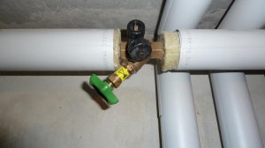

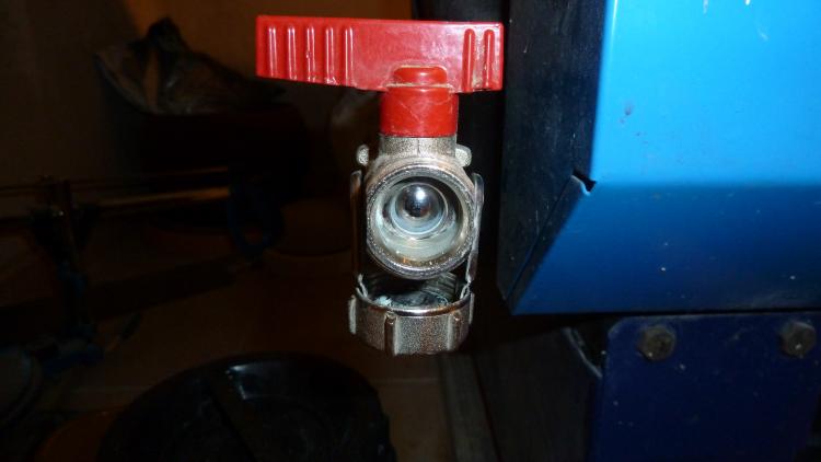

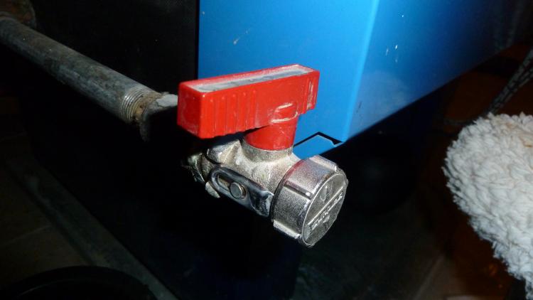

    Noch eine Frage, habe ich(siehe Link) gelesen über diesen FE-Hahn und jetzt mache mich Sorgen, den Schlamm eventuell zu verteilen, bzw. durch kalte Wasser ein Riss zu verursachen.Ich füge die Fotos in der Hoffnung, dass diese mal, mindestens das bei mir ok sei :-(
    http://www.bosy-online.de/Heizungsnachspeisung.htm
