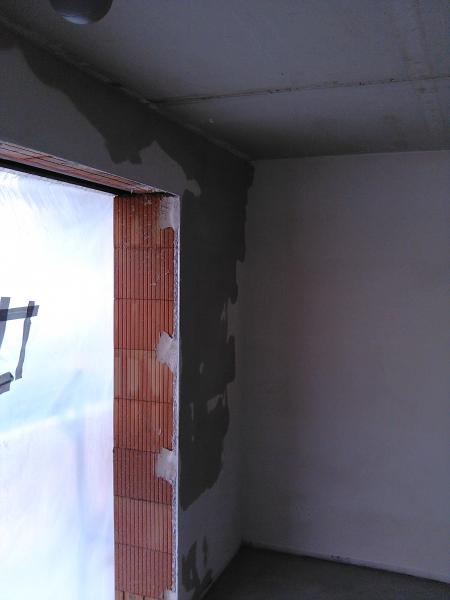

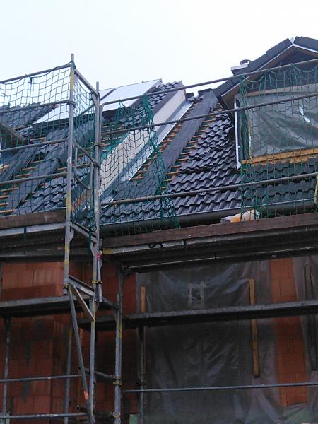

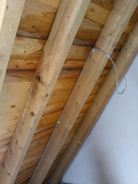

    nach einem starken Regen vor 3 Tagen, ist in unseren Rohbau Wasser eingedrungen und in den Ziegel (verfülter 36,5 Coriso 07) eingedrungen und hat auch den frischen Innenputz wieder durchfeuchtet.
    Kurz vorab zum aktuellen Baustand:
    Dach noch nicht ganz geschlossen, da noch Spenglerarbeiten fehlten. Dachpfannen waren noch nicht komplett flächig verlegt.
    Innenputz wurde vor 7 Tagen aufgetragen, Estrich kam vor 5 Tagen rein. Fenster fehlten noch, da Lieferverzug. Öffnungen wurden mit Folie "verschlossen".
    Nach dem Starkregen vor 3 Tagen, habe ich zunächst nur gesehen, dass kleinere Pfützen auf dem noch rel. frische Estrich im EG waren, besonders an den Stellen, wo die Fensterfolie nicht ganz dicht war (Erker). Soweit kein Problem und unkritisch dachte ich mir.
    Heute sehe ich, dass im OG am Innenputz großflächig richtig nasse Stellen sind (siehe Bilder). Offenbar ist Wasser über das noch nicht dichte Dach in den Ziegel gelaufen und hat von da aus den Innenputz wieder durchfeuchtet. Die Ziegel im Bereich der noch unverputzten Fensterlaibungen sind auch richtig nass.
    Nun meine Fragen/Sorgen:
    Wenn der verfüllte Ziegel von innen richtig nass ist, wie bekommt man den wieder trocken?
    Schadet das dem Innenputz, dass er jetzt nochmal so feucht wird?
    Der GU will morgen die Fenster einbauen und ab Mi mit dem Aussenputz anfangen. Sollte da nicht vorher der Ziegel wieder etwas mehr ausgetrocknet sein?
    Soll ich auf einem Bautrockner bestehen oder?
    Mit dem GU komme ich eig. gut klar bisher. Möchte mir nur vorher Eure Meinung einholen, was man hier tun sollte.

    du solltest keinen bautrockner bestellen, sondern eigenen sachverstand mit ins boot holen. es gibt nur noch eine variante für einen ungünstigeren ablauf: innenputz und estrich ohne dach und ohne fenster.
    wundere dich nicht, dass innenputz und estrich ihre funktion quittieren und leise ade sagen werden. deinem gu gehört gehörig auf die finger geschaut und dessen blödsinn muss sofort abgestellt werden.

    besorg dir einen sachverständigen, der putz und estrich untersucht und/oder mit fachkunde im auge behält. weitere schritte müssen nach bestandsaufnahme vor ort festgelegt werden. den bautrockner sollte der gu spendieren, den hat er durch den durcheinander geratenen bauablauf verursacht.
    ich nehme an, ihr habt einen gipsputz. ich kenne fälle, bei denen gipsputze während des abbindeprozess nass wurden und nicht mehr die erforderliche festigkeit erreichten. das hängt von der wassermenge ab, die nachträglich angefallen ist. estrich ist sehr empfindlich bei zugerscheinungen während des abbindesprozesses. wenn über die mit folien verschlossenen fenster wasser eintritt, dann zieht auch luft rein und im dachbereich war ja sowieso offen. genaueres muss vor ort untersucht werden.

    korrekt, Gipsputz in Wohnräumen.
    Ich hab mir jetzt mal einen SV in meiner Nähe über die IHK gesucht.
    Hoffe er hat Zeit sich das kurzfristig anzuschauen.
    Für weitere Meinungen/Infos bin ich natürlich dankbar. Mache mir jetzt echt Sorgen, dass hier ein dauerhafter Schaden entstanden ist.

    So, kurze Info was bei dem Termin rauskam.
    SV von der IHK war da und hat alles begutachtet. Alles kein Problem. Ziegel sind zwar sehr nass, trocknen aber in der verbleibenden Zeit mit etwas Unterstützung (Bautrockner) ab. Für den Innenputz ist die nachträgliche Feuchte auch kein Problem, der Estrich hat keinen Schaden genommen und die Feuchte unter dem Estrich kann auch noch problemlos raustrocknen.
    SV empfiehlt nachdem das Haus dicht ist, mit dem Bautrockner von oben nach unten nachzuhelfen. GU sieht das genauso und stellt nächste Woche den Trockner auf. Hätte er ohnehin gemacht, nur evtl. 2-3 Wochen später. Er gibt auch offen zu, dass man bei den heutigen Bauzeiten, quasi nie ohne Trockner auskommt.
    Der SV sah auch kein Problem darin, erst zu verputzen und dann die Fenster zu verbauen.
    Also alles wie vermutet. Kein großes Thema, Bautrockner reicht vollkommen aus.
    Ich bin jetzt zwar rund 200 € ärmer für die Info die ich auch schon vorher vermutet hatte, aber ein gutes Gefühl ist es trotzdem...
