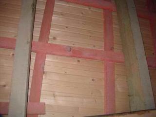

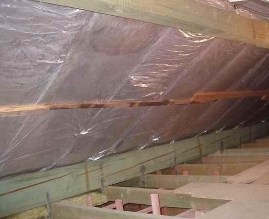

    unser Dachgeschoss wurde vor ca. 15 Jahren ausgebaut. Dabei wurde das Dach mit dieser Mineralwolle mit Alukaschierung gedämmt. Die Kehlbalkendecke ist nicht gedämmt. So geht natürlich besonders im Winter viel Wärme in den Spitzboden verloren. Macht es Sinn jetzt nachträglich die Kehlbalkendecke zu dämmen um diesen Energieverlust zu verhindern? Wenn ja, womit?
    Vielen Dank
    [​IMG][​IMG]

    Schmeiß eine selbstregulierende Dampfsperr-Folie über die Balken und auf die untere Deckenverkleidung. Dann füll die Balkenzwischenräume mit Klemmfilz aus. Schon ists schön warm im Winter.
