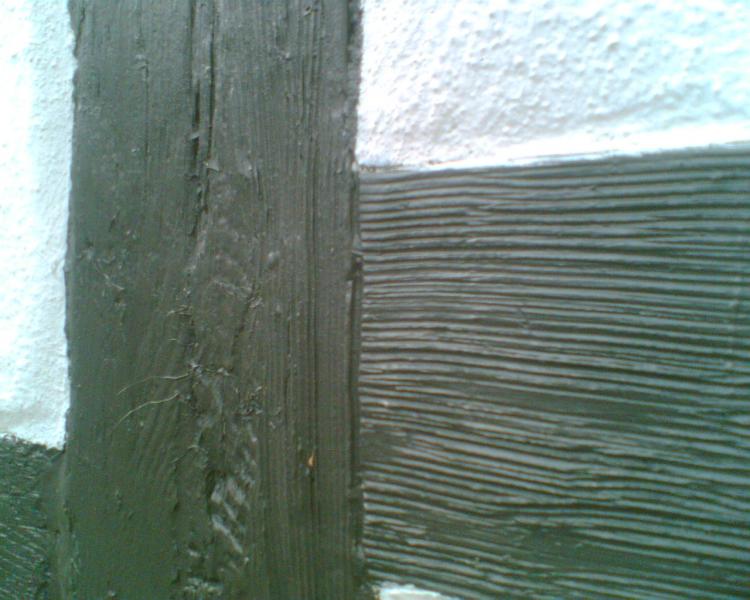

    es kann m.E. keine pauschale Lösung geben, wieviel Innendämmung "richtig" ist. Und bei Fachwerk schon gar nicht.
    Ist Ihre Wand überhaupt für Innendämmung geeignet? Ich habe schon großflächig nachträglich angebrachte Innendämmung wieder abreißen lassen, weil diese eine Gefahr für die Fachwerkwand dargestellt hat. Es hatten sich schon massive Holzschäden eingestellt.
    Wichtigster Punkt: wie ist es um den Schlagregenschutz der Wand bestellt? Ist die Wand überhaupt in Ordnung oder wurde schon nicht fachgerecht daran rumgedoktort?

    ich glaube, Sie unterschätzen das Auffeuchtungspotential, das von Schlagregen ausgeht...
    Zu Ihrer Einschätzung (sieht "top aus") ein Beispiel von mir: Ich habe auch schon (für den Laien) top-aussehende Wände gesehen, die quasi abrißreif waren:

    Ja muss der Schlagregen an die Wand kommen? Oder geht es um die Erhöhung der LUftfeuchtigkeit durch starken Regen?
    Der Schlagregen kommt nicht an die Wand (Dachüberstand) und auf der Wetterseite ist kein Fcchwerk bei dem Gebäude.
    Top hieß für mich.. ich habe mal vor ein paar monate überall mit nem Schraubernzieher rumgebröckelt und der hatte immer Widerstand.
    Zum Bild. Sieht erstmal gut aus für mich von vorne (klar kann dahinter schon alles weggegammlt sein durch Innendämmung?)
    Oder sind die Fäden da in der Mitte überpinselte Hausschwammausblühungen?

    @ bowman: nochmal zu meinem Bild: das was Sie rechts sehen, das horizontale "Holz" ist kein Holz, sondern mit Kunststoffpampe überzogene Reste, in das jemand künstlerisch Holzstrukturen reingeritzt hat. Darunter war quasi nix mehr tragfähiges vorhanden.
