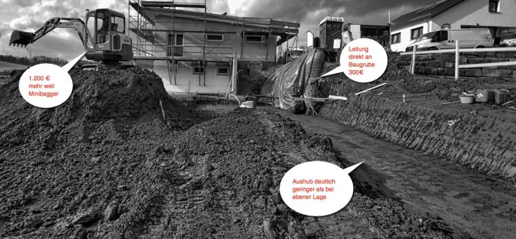

    Guten Morgen liebe Community,
    kaum steht unsere Bodenplatte, flattert auch schon der erste Nachtrag des Rohbauers ins Haus. Mit manchen Punkten haben wir gerechnet, andere sind unerwartet und nicht alle Preise kann ich klar nachvollziehen, so dass ich dazu gerne Euer Feedback hätte.
    Kontrollschacht:
    Mit dem Grundstück zusammen haben wir für 3.000 Euro den bestehenden Kontrollschacht von der Stadt übernommen. Leider fehlt hier wohl die Berme (sollte sowas nicht Standard sein bei dem Preis?) und der Anschluss für das Schmutzwasser. Die Preise von meinem Rohbauer erscheinen mir ganz gut:
    • Berme im vorhandenen Kontrollschacht errichten: 250 Euro
    • Kernbohrung für SW Anschluss: 150 Euro
    Schotter und Aushub
    Da wir Teile der Aussenarbeiten nicht in der Pauschale haben, sollen folgende Preise für Erdarbeiten und Anfüllungen entstehen:
    • Erdaushub mit Bagger 12 Euro der Kubikmeter
    • Schotter liefern und einbauen: 28,50 Euro die Tonne
    • Mineralbeton (0-45) 28,50 Euro
    • Siebschutt die Tonne 21,50 Euro
    • Eigenen Aushub wieder einbauen 18,50 Euro pro cbm
    Abgesehen vom letzten Punkt durchaus ok, oder?
    Betonsockel
    Auf der Bodenplatte des bereits bezahlten Carports müssen wohl ein paar Meter Betonsockel angebracht werden. Für die Schalung, Betonlieferung und den Einbau sind pauschal 792 Euro pro cbm fällig. Da Material und Gerät sowieso bereits vor Ort ist, erscheint mir dies doch etwas zu viel...
    Mehraufwand Baugrube
    In unserem Vertrag wurde der Erdaushub mit seitlicher Lagerung als Pauschale vereinbart, doch musste aufgrund der schlechten Zugangsmöglichkeit spontan (Lage des Grundstücks ist seit 6 Monaten bekannt) und ohne unsere Einwilligung ein "Minibagger" verwendet werden. Die dadurch anfallenden Mehrkosten sind nun natürlich "bauseits" zu tragen.
    • Versorgungsleitung freilegen: Pauschal 300 Euro (die Leitungen grenzen direkt an die eigentliche Baugrube an)
    • Aushub der Baugrube mit 3x Umsetzen: Pauschal 1.200 Euro
    Wenn ich eine "Baggerstunde" mit 70 Euro ansetze, betrug der "Mehraufwand" 21 Stunden oder 2.5 Tage. Da der Aushub a) eigentlich schon pauschal vereinbart war, b) alles innerhalb von 2 Tagen erledigt wurde und c) aufgrund der Hanglage deutlich weniger Aushub benötigt wurde als bei "normalen Kellern", verstehe ich diesen Mehraufwand nicht. Was habt Ihr für den Erdaushub und das "Bagger-Umsetzen" bezahlt? Was sind realistische Kosten für eine "Baggerstunde"?
    Ich freue mich auf Euer Feedback, Danke!

    Bei unserem Gartenbauer kostete die Stunde 68€ netto. Allerdings war das kein Minibagger sondern ein größeres Gerät (Takeuchi TB290). Du musst aber auch An- und Abtransport mit berücksichtigen.

    Hallo Dimitri, dann liege ich mit geschätzten 70 Euro ja gar ned so schlecht. Transport wurde schon mit der damals vereinbarten Pauschale abgegolten. Beim Aushub wurde ein Wacker Neuson 38Z3 verwendet, der erscheint mir etwas kleiner als der Takeuchi.

    Vom Prozess her dumm gelaufen ... zuerst sollte doch mal ein konkretes Angebot abgegeben werden?
    Oder haben sie die einfach mal machen lassen ohne zu wissen was da auf einen zukommt und nun wundern über die Preise?
    Tiefbauarbeiten sind nie günstig, das mussten wir auch selber erfahren aber aus solchen Dingen lernt man für die Zukunft ;-).
    Da heisst es wohl in den sauren Apfel beissen und zahlen - die Karten sind äußerst schlecht für sie dagegen was zu tun.

    was genau wurde vereinbart?
    wenn tatsächlich ein Pauschalpreis für den Baugrubenaushub vereinbart wurde, dann bleibt es dem Unternehmer überlassen, mit welchem Gerät er die Leistung ausführt.
    Wenn ihm das gefällt, kann er es auch mit Spaten und Schubkarren machen.
    Mehr Geld bekommt er deswegen aber nicht, dafür habt ihr doch einen Pauschalpreis ausgemacht.
    Daß das "Umsetzen" eines Minibaggers in der Baugrube eigens berechnet wird, finde ich höflich gesagt etwas unüblich.
    Fürs Kabinentür Auf- und Zumachen musst du nix extra zahlen?
    Oder Bedeutet "Umsetzen", daß er den Minibagger drei Mal zur Baustelle transportiert hat?

    Im "All-Inklusiv-Angebot" ;) des Bauunternehmes steht zum Thema Erdarbeiten:
    "Die Erdarbeiten, Abtragung vom Mutterboden, Aushub der Baugrube, Rohrgräben und Fundamente etc. bis Bodenklasse 5, sind im Leistungsumfang enthalten. Der Aushub wird seitlich gelagert. Überschüssiger Aushub, der nicht für die Verfüllung der Arbeitsräume bzw. für Anfüllungen im Gelände benötigt wird, muss bauseits abgefahren werden.... Wiederverfüllung der Arbeitsräume sowie Rohplanie ohne Humusanschub mit seitlich gelagertem Aushubmaterial ohne Verdichten ist enthalten. Für Setzungen wird keine Gewähr übernommen."
    Ich bin auch der Meinung das die Wahl der Arbeitsmittel seine Entscheidung und damit sein Problem ist, beziehungsweise sein Risiko wenn man Erdarbeiten pauschal anbietet. Von Zusatzkosten durch "Umsetzen" oder jedoch ist nirgends die Rede. Aber angeblich sei es üblich, dass der Bagger den Aushub direkt ablegt - muss er ihn nochmals anfassen, kostet es extra. Anstatt in Stunden abzurechnen wurden wohl 3.50 Euro pro Kubikmeter angesetzt. 3 mal den Erdhaufen weiter nach unten verschieben ... 1.200 Euro.

    Das mit dem umsetzen hab ich noch gehört... Und warum 3 mal?

    Baugrube ist 12x12 Meter, der Bagger kann aber nur an zwei Seiten die Erde lagern und hat vielleicht 5 Meter Ausleger. Daher Erde rausbaggern, ablegen, Haufen bilden. Danach Haufen wegbaggern, den eigentlichen Aushub machen wieder auf den Haufen werfen und da es immer noch nicht langt, das ganze nochmals. Also so zumindest meine Theorie.

    - heißt das, er war vor Ort?
    - heißt das, er hatte die Pläne und kannte die Baugrumenabmessungen (Lage, L/B/T, Platz daneben) ?
    - hatte er das Baugrundgutachten vorliegen?
    Dann wäre es seine Sache, wie er den Bodenaushub aus der Baugrube herausbekommt, bis zum Lagerplatz fördert und dort ablädt.
    Wenn er die Baugrubentiefe kannte, weiß er, ob eine Berme erforderlich ist oder nicht.
    Hier sehe ich also keine Erfordernis für Nachträge.
    792,- für die Herstellung eines Betonsockles mit Schalung, Einmessen, Bewehrung liefern und einbauen, Beton liefern und einbauen scheint nicht gerade billig ist aber nicht überteuert.
    Sofern das Vorhandensein, die Lage der Leitungen sowie die Erfordernis des Freilegens (aus den Plänen) bekannt war, scheint mir dies nicht nachtragswürdig. Waren die Leitungen und das Freilegen bei Vertragsabschluss für den BU nicht erkennbar - dann Nachtrag. Ob der Mehraufwand - ggf. Suchschachtung + Handschachtung - 300 EUR wert sind ??? Kann man von hier aus nicht sagen.
    4 U 187/07 entlässt den Tiefbauer nicht aus dem sog. "Baugrundrisiko":
