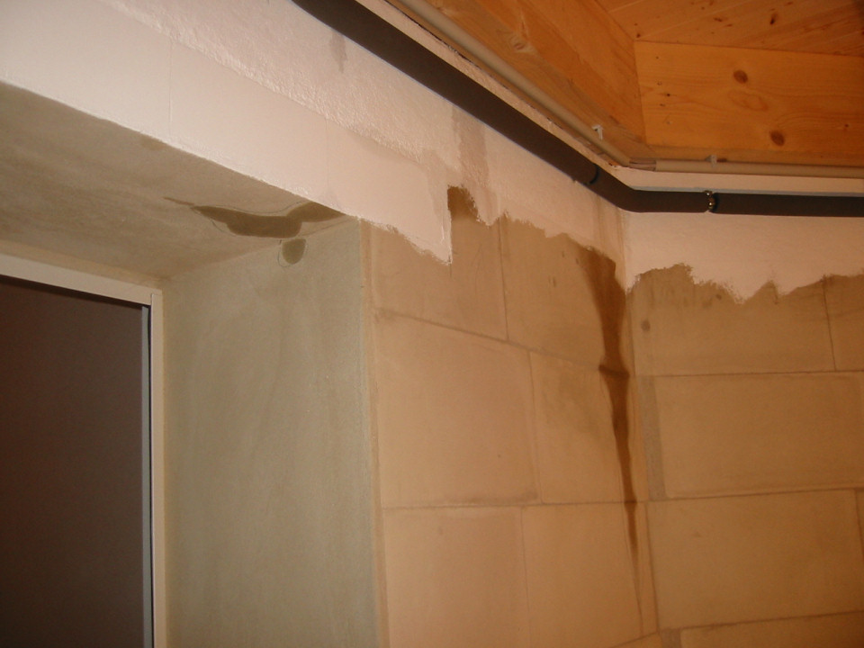

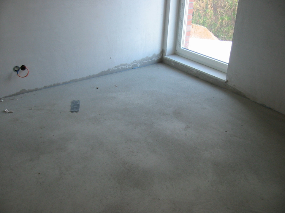

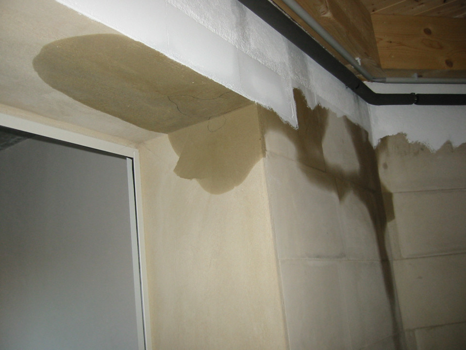

    bei unserem noch nicht bezogenen Neubau (GU) ist beim letzten Sturm viel Wasser durch die Außenwand im DG gedrückt worden. Das Wasser scheint zwischen den Mauerschalen (Verblender, Kerndämmung (hydrophobierte Glaswolle), KS) herunterzulaufen und nicht von der L-Folie nach außen geleitet zu werden.
    M.E. stößt es dann auf nach außen führende Deckenplatte, sammelt sich dort und zieht im Gipsputz wieder hoch.
    Wir stehen kurz vor der Schlussrechnung. Sollten wir bis zur Mängelbehebung Geld einbehalten? Muß solch ein Mangel förmlich angezeigt werden oder reicht eine eMail? Oder empfiehlt sich ein Gutachter?

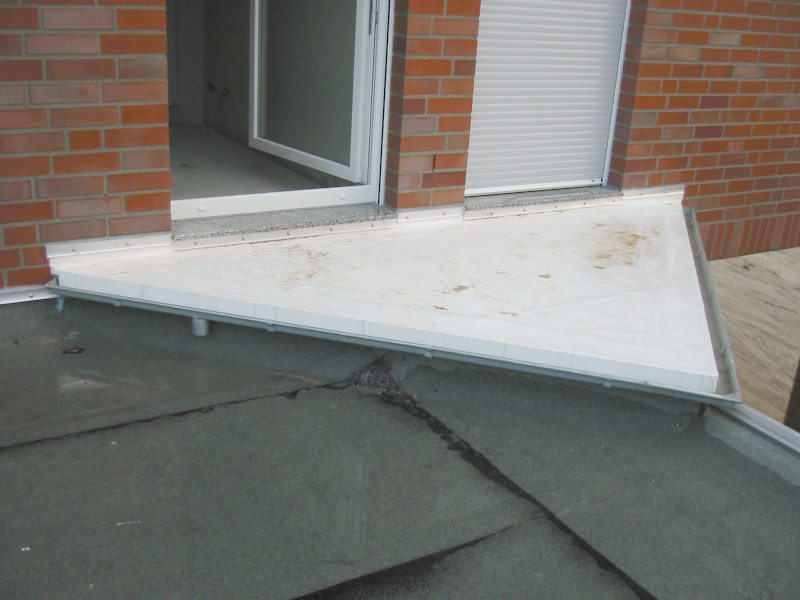

    Das Gebäudefoto zeigt die "Problemwand". Der Balkon ist auf dem Foto noch nicht fertig, mittlerweile aber komplett abgedichtet.
    Ihr seht, wir sind ziemlich ratlos und für alle Tipps sehr dankbar.

    Gibt es ein Detail das Anschlusses der Flachdachabdichtung an den Verblender?

    Mangel förmlich anzeigen, und Nachbesserung mit Fristsetzung SCHRIFTLICH!!!

    Verstehe ich das richtig, die Hütte ist aussen fertig und es läuft Wasser rein? Da würde ich aber sehr unruhig werden und für 80-100Euro die Stunde einen Sachverständigen buchen, damit er sich das einmal anschaut, am besten sofort solange es noch nass ist.

    Ja, das Haus ist so gut wie fertig, aber noch nicht abgenommen. Der Balkon war, wie erwähnt, vor dem Starkregen auch schon abgedichtet. Das Ganze ist auch die Westseite. Es scheint so zu sein, das Wasser in die Fugen eindringt und dann durch die Steine nach unten abläuft. Die Z-Folie (die bei uns eine L-Folie ist) ist vorhanden. Allerdings gibt es ja immernoch drei Steinreihen darunter, durch die Wasser eindringen kann. Für mich als Laie klingt es etwas komisch, dass soviel Wasser durch die Fugen dringen soll...
    Der GU schlägt vor, die Fassade zu imprägnieren, wenn die Verblender trocken sind. Ist das ein angemessene Lösung? Wie lange hält sowas?

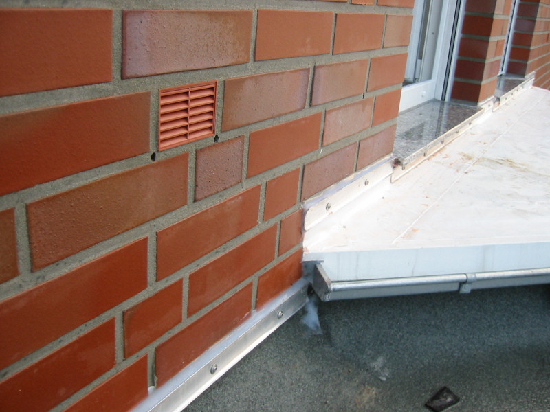

    Entscheidend ist doch der Anschlusspunkt der Flachdachabdichtung der Garage an die aufgehende, verklinkerte Wand, wo ist in diesem Bereich eigentlich die Vormauerung aufgesetzt, und in welcher Höhe, ein Bild von dieser Stelle wäre nicht schlecht!

    Das möchte ich doch haben... mich interessiert nicht der Abschluss sondern die Anbindung der Abdichtungen

    Dann seht ihr den Fehler eher in der Flachdachabdichtung? In der Garage läuft das Wasser zwar auch außen an der Wand herunter, aber der Wasserfleck in der Türlaibung ist zuerst zwischen den Mauerschalen aufgetaucht. Das würde doch für Wasser sprechen, das im Stein bzw. hinter dem Stein herunterläuft(?).
    Fotos hochladen klappt nicht mehr, da ich wohl die Anzahl erlaubter Dateien erreicht habe. Lassen sich die ursprünglichen Fotos löschen?
    Ich versuchs mal zu beschreiben: Auf der Garagen-KS-Wand liegt der Ringanker. Darauf folgen zwei Reihen KS (ich glaube 2DF), dann 6 Reihen Klinker bis zur Z-Folie.
    Die Dachbahn wurde nach oben hinter eine Schiene geführt und dort angepresst. Von oben wurde die Schiene mit Silikon oder Acryl abgedichtet.

    Sind oberhalb der hochgeführten Dachabdichtung offene Stoßfugen zur Verblendschalenentwässerung, wenn ja wieviel höher als die Dachabdichtung???

    Zwischen den Gittern (11,5 x 7,5) zur Entwässerung und der Klemmschiene liegen 4 Steinreihen.
