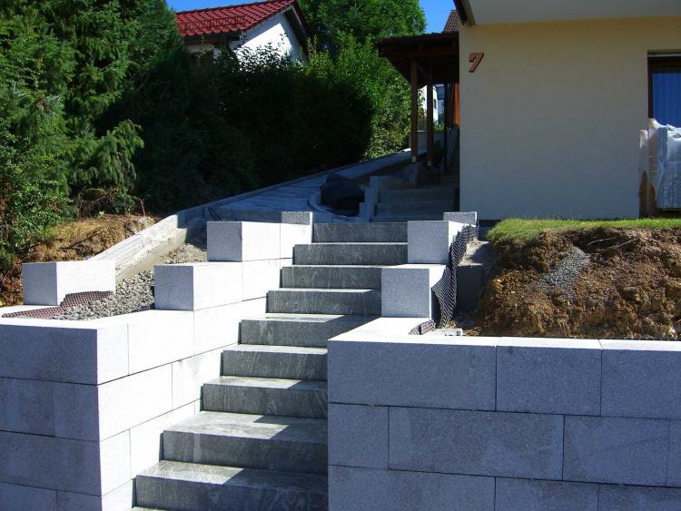

    Granitmauer mit gesägten Granitsteinen (nur Sichtseite gestockt / 80x30x30 / rd. 200kg) im Klebeverfahren gesetzt, dahinter Styrodur mit Dickbeschichtung und hinterbetoniert mit 15cm WU-Beton.
    Problem: Die gelieferten Steine hatten extreme Maßtoleranzen, die man jetzt an erheblichen Fugenunterschieden sieht.
    Frage an Experten: Würdet ihr die Fugen ausfugen ? Falls ja, mit welchem Material ?
    Ich sehe auch noch ein Problem mit dem Niederschlagswasser das von oben in die Mauer läuft. Wenn ausgefugt läuft es ja trotzdem von oben/hinten in die Mauer. Frostschäden von innen ?

    da häzzest du gleich mit 10 mm fugen arbeiten müssen.

    Gerade das wollten wir ja nicht. Hinterher ist man immer schlauer. Es geht halt jetzt darum das beste daraus zu machen.

    Verstehe ich nicht so ganz. Weiter oben schreibst Du was von Dickbeschichtung. Also ist die Mauer nun von der erdberührten (bzw. betonberührten) Seite her abgedichtet oder nicht?
    Warum wurde eigentlich diese 15cm WU-Betonschicht hinter der Mauer gemacht?

    Die Mauer wurden hinten von der erdberührten Seite mit Styrodur beklebt und darauf Dickbeschichtigung. Dahinter die Betonwand als
    Schutz und Stützmauer.
    Regenwasser kann aber von oben hinter das Styordur zwischen die Steine eindringen. Deswegen meine Befürchtung, wenn ausfuge, dass dann Frostschäden bekomme.

    Noppenfolie scheint wohl auch noch irgendwo in den Aufbau mit verbaut worden zu sein mag man den Bildern glauben.....
    Nunja. Ausser mal beim Planer anzuklopfen und entspr. Detail einzufordern fällt mir hierzu leider nicht mehr ein.

    hatte ich vergessen...hinter styrodur/dickbeschichtung ist noppenbahn dann beton dann wieder noppenbahn dann schotter dann Vlies dann Erdreich :-)
    ich weiß halt nicht wie hoch die Sprengkraft von eis in den Mauerritzen wäre, wenn vorne durch fungenmörtel verschlossen

    du wirst die fugen mit einem op-besteck füllen müssen oder du nimmst modellbauwerkzeug dafür.

    Abenteuerlicher Aufbau. Was soll das Styrodur da? Warum ist die Abdichtung nicht auf der Mauer, so daß die Abdichtung im Styrodur hinterlaufen werden kann? Was bringt die zusätzliche Betonwand?
