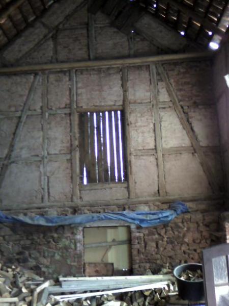

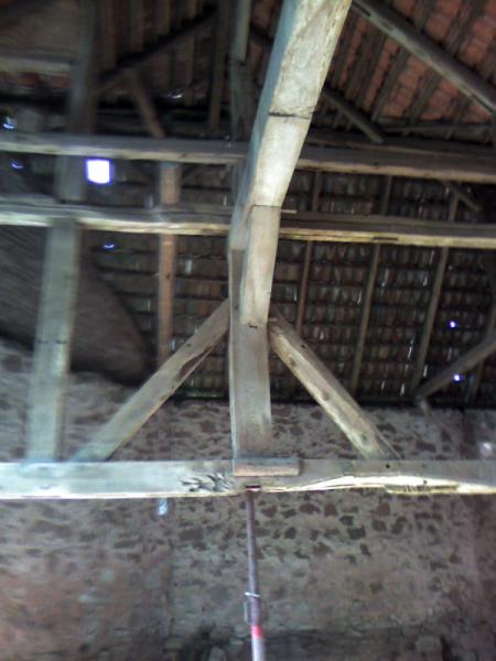

    Wir verfügen über einen Scheunenanbau aus örtlichem roten Sandstein,Baujahr 1942,gesetzt mit Kalkmörtel auf einem Streifenfundament bestehend aus Betonfüllsteinen.Die Wandstärke beträgt mindestens 45 cm aber sonderlich stabil scheint die Sache heute nicht mehr zu sein.
    Auf einer Seite senkt sich der Anbau,auf der anderen Seite gibt es Risse in den Wänden.
    Kann man das Gestein ähnlich wie im Bergbau (sorry,mein Eingangsberuf) verkleben oder stabilisiert man so etwas doch besser mit einer Innenschale aus Beton?
    Wie schafft man eine Verbindung zwischen alt und neu?
    Bisher liegen mir zwei Angebote und drei Meinungen vor,sowie Kostenvoranschläge,die einen Abriß sinnvoll erscheinen lassen-vielleicht bekomme ich hier eine Alternative genannt,von der unsere ländlichen " Spezialisten " nicht einmal ansatzweise gehört haben?
    Ich darf den Anbau auf der einen Seite zwar abreißen,auf der anderen benötige ich aber zumindestens das UG als Kellerersatzraum...

    Schön alt,schön viel Arbeit-die Scheune ist ursprünglich ein Abriß einer Scheune von 1845 aus einem anderen Ortsteil,die man 1942 bei uns wieder aufgebaut hat,die Ziegel dürften auch aus der Zeit sein,wenn ich meinem Dachdecker glauben darf.
    Das Problem ist der KV vom Fachmann,dafür kann ich neu bauen.
    Ein weiteres Problem ist das dieser Fachmann von mir zwar mein Bestes bekommen hat,inzwischen aber die Finger heben mußte,ich aber nur ein paar Stahlstützen habe...
    Vor einigen Jahren hat man den Kreis vom Denkmalschutz ausgenommen,weil nach jahrelanger Gängelei durch eine untere Denkmalschutzbehörde niemand mehr bereit war etwas zu investieren.Vermieten geht auch nicht,da wir lediglich von landwirtschaftlicher Nutzung auf Einfamilienhaus umsetzen konnten-spart zumindestens Unsummen an Wohngebäudeversicherung.Würde ich mir bei einem Mietspiegel von 4€53 auch nicht antun.
    Behalten ja,unten Hobby,oben Sauna aber nicht als Wohngebäude erschließen-im Grunde eine hohle Schachtel,siehe Bild aber die bauliche Ausführung...
