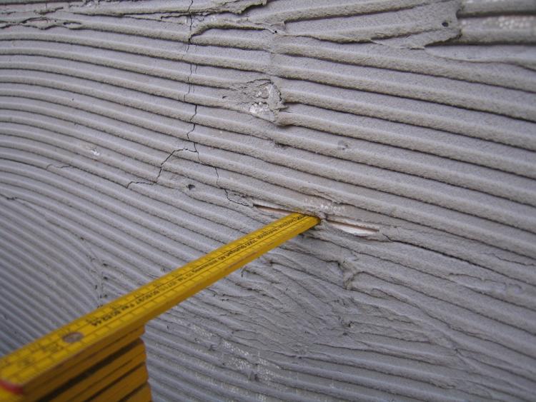

    Hi zusammen,
    bevor ich endgültig vom Glauben abfalle, wollte ich Euch fragen, ob es eine sinnvolle Rechtfertigung für folgende Ausführung gibt. Ich habe wirklich kaum Ahnung von Putz (habe die Norm DIN EN 13914-1 nur grob überflogen und ein paar Datenblätter von Putzsystemen gelesen), aber ich fürchte, der Putzer hat noch weniger Ahnung als ich.
    und das hier ist höchstens "gut gemeint": :yikes
    Braucht man kein Gewebe mehr? Muss man nicht mehr dafür sorgen, dass Wärmebrücken vor dem Verputzen verschlossen werden? :not_w1:

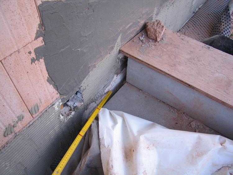

    Die Kelleraußentreppe (Betonkeller, KMB, Sockeldämmplatten) ist auch arm dran, oder?
    und
    Wenn ich den halbleeren Sack auf der Baustelle richtig gelesen habe, dass ist das vielleicht nicht mal Putz, sondern Kleber, um Perimeterdämmung aufzukleben.
    Kann der Übergang von Putz zur Außentreppe überhaupt so jemals fachgerecht hergestellt werden? Zwischen Treppe und Dämmung sind 3cm "Luft". Putz soll mal "ca. 20mm dick" werden. Da läuft das Wasser auf dem Oberputz zwischen Oberputz und Treppe runter, saugt sich dankend in den Unterputz und befreit langfristig die Dämmung wieder vom Putz, oder sehe ich das falsch? An die Stelle, wo man die Putzabdichtung ranmachen müsste, kommt man nicht mehr hin (man kann nicht unter die Treppe). Wegen dem großen Spalt zwischen Stufe und Dämmung wird es meiner Meinung nach auch nicht gelingen, den Putz von Oben mittels Dichtband/Profil auf die Treppen zu führen?
    Wie zum Henker soll man so etwas wieder richten? :mauer
    Wenn man den "Putz" wieder runtermacht, um Gewebe an den Materialübergängen einzulegen, die Ausblühungen der Porotonsteine zu entfernen, die Hohlräume an den Rolladenkästen zu beseitigen und die verwitterte Schicht des Fensterschaums zu entfernen: Die "spezielle Struktur" der Dämmoberfläche, die für eine bessere Haftung des Unterputzes sorgt, geht verloren und kann nicht wieder hergestellt werden, oder?
    Die Firma hat nicht mal Skrupel, die Putzsäcke im Freien bei Regen zu lagern. Es sollte mal jemand Abdeckplanen oder sogar Silos erfinden. :(

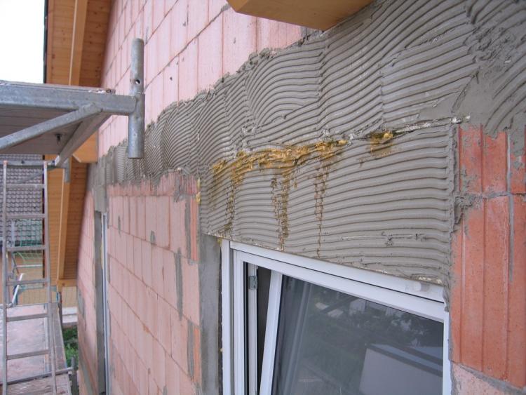

    Bild 1 :
    und was wird mit den Fensterleibungen , da fehlen Abdichtung und Dämmung

    @baufix: Vielen Dank für Deinen Hinweis.
    Ich bin mir aber nicht sicher, worum es wirklich geht: Aus statischen Gründen ist im Bereich um das Fenster Beton. Auf dem Beton ist Dämmung. Der Bereich zwischen aufgehender Mauer und Fußpfette wird angeblich vor dem Verputzen noch gedämmt.
    Nachdem die Fenster samt Rolladen-Führungsschiene (RFS) eingebaut waren, habe ich die fehlende Abdichtung bemängelt. Die RFS wurden ausgebaut, eine Folie vom Fensterrahmen an das Mauerwerk angebracht, die RFS wieder eingebaut und der Bereich zwischen RFS und Dämmung ausgeschäumt. Die schwarze Folie ist noch zu erkennen. Ah! Jetzt weiß ich, was Du vermutlich meinst: Das schwarze ist die Folie und nicht ungedämmter Beton. Die Fensterlaibung ist im Bereich des Betons mit 6cm Dämmung versehen.
    "Mein" SV hatte vor 3 Monaten, als die Fenster das erste Mal eingebaut wurden, den richtigen Riecher: Er hat gleich gesagt, dass er nicht erkennen kann, ob eine Folie für die Schlagregendichtheit eingebaut wurde, da der Bereich von der RFS und dem Bauschaum verdeckt sein könnte. Nachdem aber nach einem Regen Wasser ins Gebäudeinnere gelangt ist, war klar, dass da etwas fehlt.
    Die Folie wurde entsprechend überprüft: Laut Herstellerdatenblatt ist sie für den Anwendungszweck vorgesehen, überputzbar und diffusionsoffen.

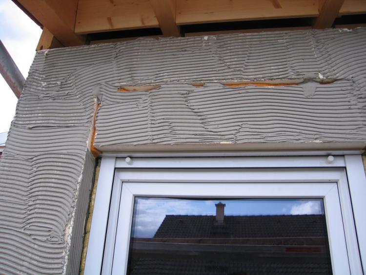

    Was ist denn unter dem Fliesenkleber Bild 4? Die Risse erscheinen doch arg groß.

    Unter diesem sind Sockedämmplatten. "Fliesenkleber" ist jetzt hoffentlich nur scherzhaft gemeint, oder?
    Ich dachte eigentlich, dass direkt auf die Platten die Gewebespachtelung kommen sollte, nachdem die Lücken zwischen den Platten gefüllt wurden. Oder irre ich mich hier?
    Für die Risse kann es meiner Meinung nach folgende Gründe geben:
    - Das Material wurde mit Abwasser angemacht, statt mit sauberem Wasser
    - Die Verarbeitung erfolgte bei über 30°C
    - Das Material war nach dem Anbringen ungeschützt der prallen Sonne ausgesetzt
    - Die Lücken der darunterliegenden Dämmung wurden zuvor nicht verschlossen

    "Mein" SV war nun vor Ort und hat sich alles angeschaut. Ich möchte Euch daher eine entsprechende Rückmeldung geben:
    Einige Teilbereiche sind richtig ausgeführt, weil hier eine Putzhaftbrücke direkt auf die Dämmplatten aufgetragen wurden.
    Das meiste ist aber falsch: Das Gewebe überlappt an Matieralübergängen nicht 20cm. Das Gewebe wurde direkt auf die ausgehärtete Putzhaftbrücke aufgelegt und dann mit Unterputz "überspachtelt". Das Gewebe läßt sich ohne Kraftaufwand wieder abziehen, der Unterputz gibt bereits bei Fingerdruck auf und zerbröselt. Die teilweise "überputzten" Salzausblühungen, die nicht ausgeschäumten Fugen um die Fenster und Rolladenkästen, der vor dem Verputzen nicht entfernte verwitterte Teil des Bauschaums, das Anbringen von "Putz", ohne dass der Fensterbauer mit seiner Abdichtung fertig ist, das Anbringen von "Putz", ohne dass die Kellertüre eingebaut und schlagregendicht abgedichtet ist sind weitere Kritikpunkte.
    Als zusätzlichen Hinweis gab er mir, dass das Herstellerdatenblatt samt Verarbeitungshinweis teil der Zulassung eines Baustoffs ist und daher zwingend einzuhalten ist. Bei "meinem" Grundputz steht drin, dass bei Materialwechseln Armierungsspachtel samt Gewebe einzusetzen ist. Auch die Nachbehandlung ist im Datenblatt vorgeschrieben.
    Bleibt das Problem, dass meine Frau gesehen hat, dass das Grundputz-Material als "Gewebespachtel" missbraucht wurde, und der Putzer sagt, das sein spezieller "Gewebespachtel" gewesen. Abgesehen davon, dass 6 Säcke vom Grundputz fehlen (also wahrscheinlich verarbeitet wurden). Daher wurde eine Probe von dem angebrachten "Gewebespachtel" genommen.
    Wenigstens hat der Putzer gestern nicht verputzt, so wie er es vorgestern noch vorgehabt hatte.

    Vergangene Woche war der Putzhersteller vor Ort. Die Haftspachtelung ist weich/plastisch und muss komplett wieder runter. Es wurde ein Materialmix unterschiedlicher Systeme und Hersteller verwendet, von dem keiner sagen kann, was da wie halten soll. Das Gewebe lässt sich stellenweise ohne nennenswerte Kraft vom Mauerwerk runterziehen. Der Putzhersteller hat daher gesagt, dass alles wieder runter muss. Zum Glück hat der Putzhersteller alle Kritikpunkte meines SV bestätigt.
    Problematisch ist, dass bereits zwei Hausseiten verputzt wurden. Hier bilden sich inzwischen lange Risse, die von den Ecken der Fenster ausgehen. "Geheilt" werden soll das durch eine vollflächige Gewebespachtelung auf dem Grundputz. Geklärt werden muss aber, ob das auch bei der weichen Haftspachtelung hilft, die nicht richtig abgebunden hat.
