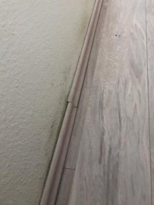

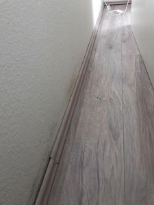

    Hallo Zusammen,
    kann der auf den anhängten Bilder zu sehende Schimmel, durch ein " zu nah" (Abstand=Sockelleiste) stehendes Bett die Ursache sein??
    Es handelt sich um eine Außenwand im Erdgeschoss; Mehrfamilienhaus Bjh. 2014 ENEV Außenwand aus 24cm KS + Wärmeverbundsystem.
    Raumtemp. 18-19°C

    Das kann schon die Ursache sein.
    Vermutlich hast du das Theater in ein paar Jahren nicht mehr.
    Ich könnte mir vorstellen, dass noch vorhandene Retfeuchte die Sache anfälliger macht.
    Je neuer das Haus und je besser die Wände, desto weniger Gefahr von Schimmel aufgrund zu niedriger
    Oberflächentemperatur.

    Das scheint hier aber nicht zu stimmen!
    Früher hiess es, keine Schränke/Betten etc. an die Aussenwände stellen. Aber heute sollte das Thema erl. sein.
    @roadr...
    Wie kalt sind denn die Wände, bzw. genau die "Schimmelstellen"?
    Bett hingestellt, bevor alles "trocken" war?
    Heizung AUS? und Fenster ZU? wäre keine gute Konstellation.

    18 grad Raumtemperatur und Aussenwand reicht doch.

    Was auch immer und wo auch immer die Raumlufttemperatur gemessen wurde. Am Fußboden war sie jedenfalls zu niedrig.
    Es wäre auch besser gewesen, die Fußleisten erst nach der finalen Trocknung des Hauses anzubringen.

    der Raum wird via Fußbodenheizung "geheizt" bei den 18-19° läuft bzw. heizt die jedoch gefühlt kaum.
    Die Luftfeuchtigkeit lag meist so bei 60%.
    Die Tür zum Flur steht meistens auf, so dass mit Sicherheit die Raumluft primär über den Fluss bzw. die anderen Räume mitgeheizt wird.
    Gelüftet wird meistens ("zu meiner schande nicht immer") morgens quer durch die Wohnung.
    Das Bett wurde ca. 8-9 Tage nach dem Tapezieren aufgestellt.
    Heizung und Lüften während dem Innenausbau wurde so gut wie möglich erfüllt.

    Dieter offen stehen lassen, ist doch nur ein Nachschub für Luftfeuchtigkeit.
    erhöhe die temperatur und senke die Luftfeuchtigkeit auf 50%

    ich habe als Gutachter schon viele solcher Fälle gesehen. Das Problem liegt oft in einer Summer verschiedener Ursachen.
    Die Häuser werden heute eher wie Luftdichte Kunststoffschachteln gebaut. Das heisst, die Luftfeuchte in den Räumen kann von selbst nicht mehr raus. Jeder Mensch erzeugt pro Tag zwischen 50-80 Gramm Wasser allein aus der Atemluft. Das wirkt sich besonders in Schlafzimmern aus. An kalten Ecken kondensiert dann der Wasserdampf.
    Hier ein paar Tipps.
    Zum einen solltest du die Luftfeuchtigkeit und Temperatur im Schlafzimmer überwachen. Dazu gibt es günstige Messgeräte für ein paar Euro.
    Die Luftfeuchte sollte zwischen 40 und 60 % rel. Luftfeuchte liegen.
    Du solltest die Wohnung von einem unabhängigen Gutachter auf Wärmebrücken untersuchen lassen.
    Lasse dir vom Eigentümer oder Bauträger das Lüftungskonzept nach DIN 1946-6 vorlegen. Das gehört zwingend zu jedem Neubau seit 7 Jahren.

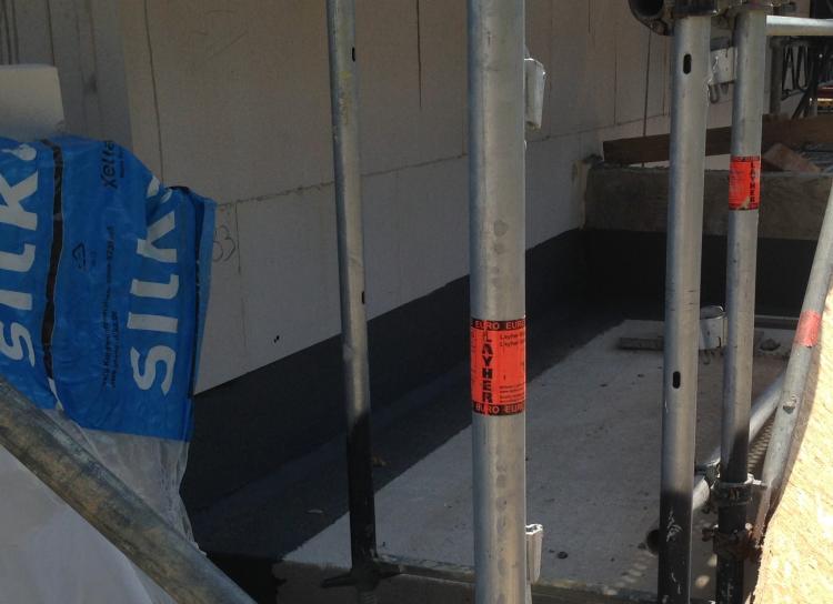

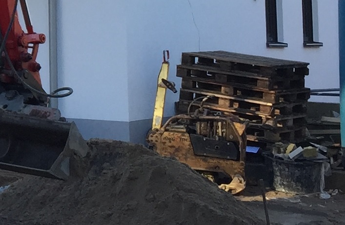

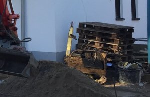

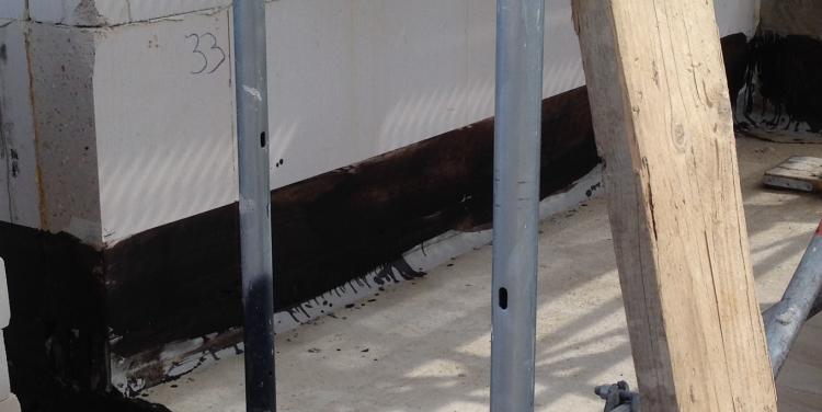

  20. #20 MoreLess, 14.12.2016
    MoreLess
    MoreLess
    14.12.2016
    20
    Kassel
    Mir erschließt sich der Aufbau anhand der Fotos noch nicht. Wofür ist der Betonvorsprung? Keller? Sind die Außenwände aus Porenbeton ohne zusätzliche Dämmung? Wurden Bodenplatte/Fundamente etwas nach innen versetzt und ist eine Perimeterdämmung vorhanden? Wieviel Dämmung ist innen unter dem Estrich? Gibt es einen Detailschnitt durch den Sockelbereich welchen Sie posten könnten?
