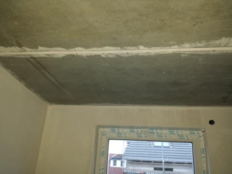

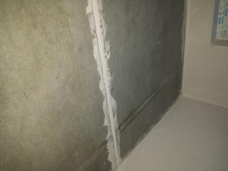

    haben in unserem Neubau kfw70 RH, bald einzugsbereit, die Decken, Wände und Böden in Eigenleistung zu leisten.
    wie mach ich die Decken fertig? die Fugen hat der Verputzer mir liebweise mitgemacht.
    wie und womit mach ich die Decken wohnhaft, d.h.wir wollten gerne weiß streichen. Habe gehört, daß auf der Betondecke noch gewisse Fettschicht ist und erstmal mit irgendwelchen Zeug sauber machen, dann verputzen, schleifen gegenfalls.
    bitte um korrekte Arbeitsweise und richtige Reihenfolge.
    Als Anhang sende ich die Deckenbilder.

    Servus,
    Voranstrich und dann der Deckanstrich nach Herstellerangabe ... aber nur mit streichen
    bringst Du die Lunken und Deckenrisse der Elementdecken nicht zu (!)
    die Fotos zeigen zwar den Keller aber drüber dürfte es doch das selbe sein !?

    Das ist kein Keller. Das ist überall, Fertigbetonplatten als Decke.

    Josef hat es ja schon gesagt: Was im Moment vielleicht noch harmlos aussieht, wird dir nach dem ersten (weiß) Streichen die Tränen in die Augen treiben, wegen der vielen Löcher und Haarrisse im Beton.
    Du hast verschiedene Möglichkeiten: Komplett Spachteln (eher nicht ratsam, weil sehr aufwendig) oder eine "Tapete" kleben, z.B. Rauhfaser (preiswert) oder ein Malervlies, wenn Du es lieber glatt haben möchtest. Dann natürlich noch streichen. Aber Achtung, jetzt kommt der nächste Fallstrick: Ein nicht grundiertes Vlies saugt sehr stark und muss min. 2 x gestrichen werden, damit es streifenfrei wird. Es gibt vorgrundiertes Vlies, das ist natürlich teurer, aber damit spart man sich den Grundanstrich. Und an der Farbe bitte auch nicht sparen!

    Bei uns wurde grundiert, danach die 1001 Minilöcher verspachtelt, danach Feinschliff, danach 2maliger weißer Anstrich.
    Das Grundieren und Verspachteln hat der Gipser gemacht. Der Feinschliff und das Streichen wir.
    Sollten wir nochmal bauen, dann würden wir auch den Feinschliff machen lassen. Bei 150 qm Decken wirst du echt zum Hirsch als Laie ohne entsprechende Ausstattung....! Und danach hast du wochenlang Nacken. Das stellt man sich einfacher vor, als es ist.
    Soviel eingespart hast du da auch nicht, wenn man noch den Zeitfaktor hinzurechnet, das Fluchen, die Wutanfälle.... ;-) den doppelten Materialverschleiß...

    wir haben unsere Betondecken auch nur gestrichen. Muss allerdings sagen das die etwas besser/glatter und heller aussahen als auf den von Dir eingestellten Fotos. Wir haben mit Haftgrund - kein Tiefengrund- grundiert und dann einfach 2 mal mit einer ziemlich teuren Farbe von Capar.. gestrichen, das hat wunderbar funktioniert.

    Man kann die Betondecken vor dem Anstrich ganz dünn spachteln, das ist nicht so schwer da diese ja schon glatt sind.
    Dann im Netz oder Baumarkt eine Schleifgiraffe für 100 Euronen kaufen. Vielleicht kein Profigerät, aber für ein EFH sollte es reichen, danach braucht man das Teil ja nie wieder. Gegebenenfalls kann man die auch ausleihen, würde aber teurer kommen.
    Oder "einfach" Malervlies drauf. Das verdeckt aber nicht die Unebenheiten im Beton. Bei uns sieht man teilweise noch Streifen. Und wenn das Licht mal "ungünstig" einfällt, sieht man auch die Plattenstösse obwohl diese gut verspachtelt waren. Daher würde ich diese bei Dir auf jeden Fall nochmal etwas grossflächiger nachspachteln.

    Also was ich da auf den Bildern sehe sieht nach einem "ersten Vorverspachteln" aus. Da muss man nochmal Nacharbeiten, denn sonst sieht man später jede Beule. Also alles schleifen, mit Finish nochmal spachteln und nochmal schleifen - eine sch*** Arbeit! Das muss echt 100%ig sauber sein, denn sonst bringt das beste Malervlies nix da man alles, jedes Korn da sieht später. Nachdem das alles zu gemacht wurde die gesamte Decke schön mit Tiefengrund behandeln, Malervlies drüber und streichen. Dann hat man eine schöne saubere Decke :-). Eins der wenigen Gewerke in meinem Haus das zu 100% ohne Mängel ist da die nicht mein GÜ gemacht hatte ;-). Viel Spaß dabei ... achja, die Decke habe ich mit der PerfectPro von Wagner im Spritzverfahren gemalter - hat nicht einmal ein Tag gedauert und das Ergebnis war 1a. Selbst mein Malermeister war angetan davon ... aber er ist eher der Klassiker mit Rolle ;-)

    1. als erstes die Decke sauber machen mit feuchtem Tuch nur mit Wasser wegen dem Staub an der Decke vom Baustelle
    2. Decke mit Tiefengrund LF mit Quast drauf
    3. Decke verspachteln komplett dünn
    4. Decke schleifen mit Giraffe Langhalsschleifer
    5. Decke streichen mit guter Wandfarbe
    ist es richtig so die Reihenfolge? Zur Erinnerung: ist Neubau, Filigrandecke oder wie sich das schimpft, Betondecke, siehe erster Post.
    Morgen früh geht´s los!
