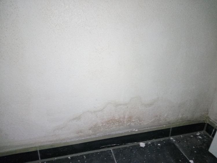

    Hallo liebe Bauexperten,
    ich suche Rat bzgl. der möglichen Quelle meiner Feuchtigkeit im Keller (Neubau).
    Ich habe an der Kommunwand zum Nachbarn (DHH), und zwar in der Mitte des Hauses (also links und rechts sind meine anderen Kellerräume) vom Boden her Feuchtigkeit teilweise bis in ca. 50 cm Höhe (kurviger Verlauf), über die volle Breite. Es handelt sich um WU Beton, der Boden ist gefliest. Darunter befindet sich schwimmend verlegter Zementestrich mit Fußbodenheizung. (Ab-)Wasserleitungen befinden sich ausschließlich im Nebenraum - alle anderen Räume sind aber trocken. Beim Nachbarn ist auch alles trocken (separate Wände mit jeweils eigenen Fugenbändern - also "dicht").
    Die (gemessene) Feuchtigkeit geht trotz Bautrockner nicht zurück sondern kommt nach mehrerern Wochen immer noch nach. Luftfeuchtigkeit beträgt ohne Bautrockner 42% im gesamten Keller.
    Der Heizungsdruck ist absolut konstant, weshalb ich ein Leck in der Fußbodenheizung ausschließe (oder gleicht das Ausgleichsgefäß so viel aus, dass es für eine Durchfeuchtung der Wand von unten reicht?).
    Kann das Restfeuchte vom Estrich sein? Oder von dem Betonboden, bei unsauber gearbeiteter Feuchtigkeitssperre? Jemand eine Idee??

    Wu-Beton heisst nicht, dass du ein Wohnraumklima wie in einem Wohnzimmer haben wirst. Wu-Beton heisst auch, dass Wasser mit einer beschränkten Eindringtiefe in der Wand vorhanden ist. Das Wasser dringt auch in deinem Keller ein, auf der Raumseite dann als feuchte Luft. Über 40% sehe ich einmal als normal für einen Keller ohne bituminöse Abdichtung an.

    Lonesome Liftboy hat im Prinzip Recht,
    wobei es sich nach deinen Schilderungen nach von unten aufsteigender Feuchtigkeit
    zu handeln scheint.
    Da braucht man Bilder.
    Als Wasserdampf darf das Wasser durch eine WU Wand, als eindringendes Wasser jedoch nicht.
    Nur wo genau ist die Grenze? Unter Umständen nicht so einfach.

    die Frage ist, woher das Wasser kommen kann. Hinter der Wand ist nur die Wand des Nachbarn, kein Erdreich. Links und rechts daneben sind weitere Kellerräume, die trocken sind (wegen WU Beton auch nicht anders zu erwarten...).

    Durchgehende Bodenplatte oder getrennt?

    Die Bodenplatte ist durchgehend. Aber jeder hat seine eigene Wand mit Fugenbändern.

    Dann stell doch bitte ebenso Fotos von deinen Wasserflecken rein und am besten auch einen Grundriss vom Keller wo du einzeichnest an welcher Stelle es nass ist.

    Kommt auf die Dicke an.
    WU Beton gilt erst ab 25cm als Wasserdampfdicht.

    Wo befindet sich von der betreffenden Wand aus gesehen der nächste Bodeneinlauf ? KG Rohr in der Betondecke ?
