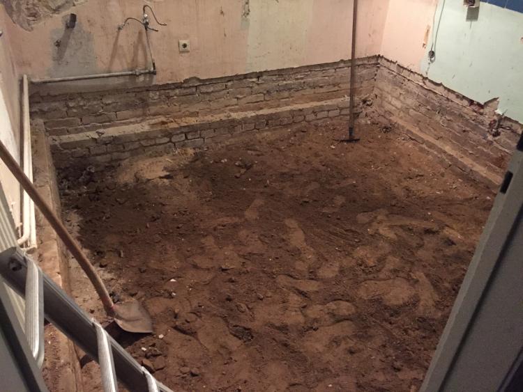

    In unseren Haus (Rohbau) von 1930 haben wir unseren Küchenfußboden ausgekoffert, da sich unter dem alten Estrich nur Sand befand wollen wir den Boden mit Beton, Dämmung, Fußbodenheizung, Estrich und einer Fliese verlegen.
    Wie würden die jeweiligen Höhen aussehen? Der Boden wurde ca. 55cm ausgekoffert, da ist nun genug Platz, vorallem für die Dämmung und einer ordentlichen Betonsohle.

    Mein Laienhaftes Wissen würde ein Meteriss machen, Höhe festlegen wo der Endbelag endet, dann Aufbauhöhen der einzelnen Schichten nach unten rechnen.

    Bitte nicht tiefer buddeln....
    Edit: Sind das Kellerwände?

    Die Wand wo man gerade drauf guckt ist eine Kellerwand. Warum nicht tiefer? Weil man sonst erst noch wieder auffüllen muss?

    Nein, weil sich sonst deine Auskofferung wieder von selbst auffüllt. Mit Abbruchmaterial deines Hauses, dass dann im schlimmsten Fall wie ein Kartenhaus zusammenbricht.
    Ihr spielt bei solch ungeplanten Aktionen mit eurem Leben, dass sollte einem bei so einem Gebastel bewusst sein!

    ich mache mal ganz schnell zu, das ist grob fahrlässig!!!!
    allen lesern - zum nachmachen nicht geeignet!!!
    @ Passe - hol dir sofort einen tragwerksplaner raus - bei dir besteht grundbruchgefahr!!!
