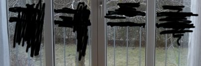

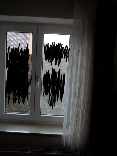

    Wir lassen die Fenster auswechseln:
    alt: Isolierverglasung 2-Scheiben
    neu: Aktuelle Wärmeschutzverglasung 3-Scheiben
    Was sollte man bezüglich der Transparenz beachten!
    Wir gewinnen etwas zusätzliche Glasfläche durch Reduktion der Flügel
    - Zweiflüglich wird Einflüglich
    - Große Fenster ohne mittlere Unterteilung
    Müssen wir mit einem gewissen Helligkeitsverlust rechnen?
    Danke
    Bilder:

    Auf Deutsch: Ihr ruiniert die Ansicht des Gebäudes!
    Ist das (Wegfall von Fensterteilungen) dort überhaupt zulässig?
    Und ob das am Ende mehr Glasfläche ergibt, ist NICHT gesagt!
    Denn heutige Profile sind zumeist deutlich breiter als frühere.
    Daß das Vorhaben wirtschaftlicher Unfug ist, wurde ja bereits erwähnt.

    Ja, 3-Fach Wärmeschutzverglasung lässt deutlich weniger Licht durch als eure "alten" Fenster. Ziemlicher Quatsch so ein Vorhaben meines Erachtens.
