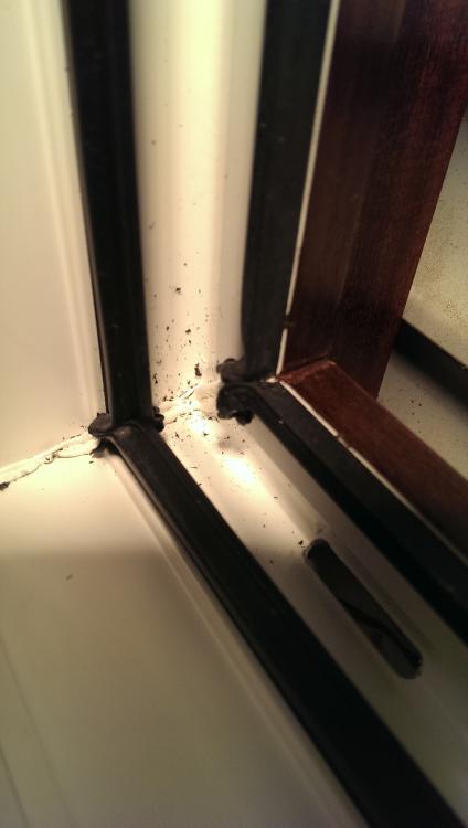

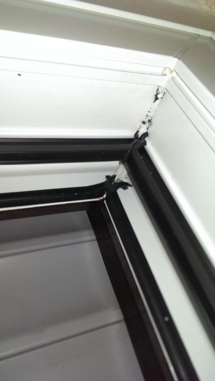

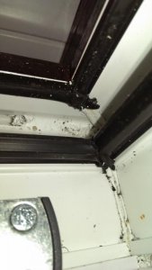

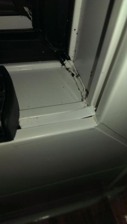

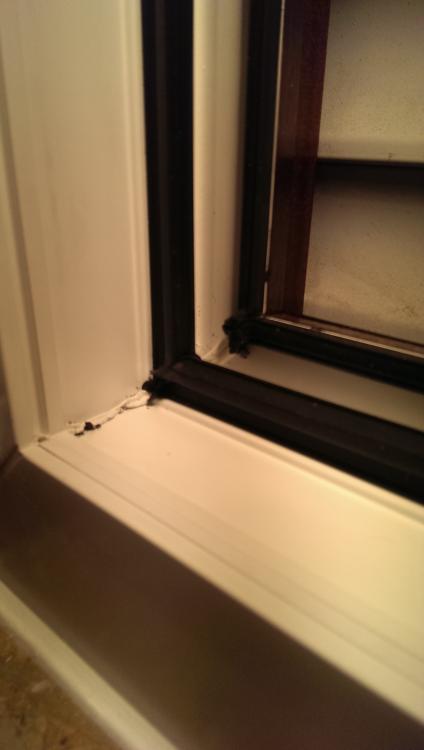

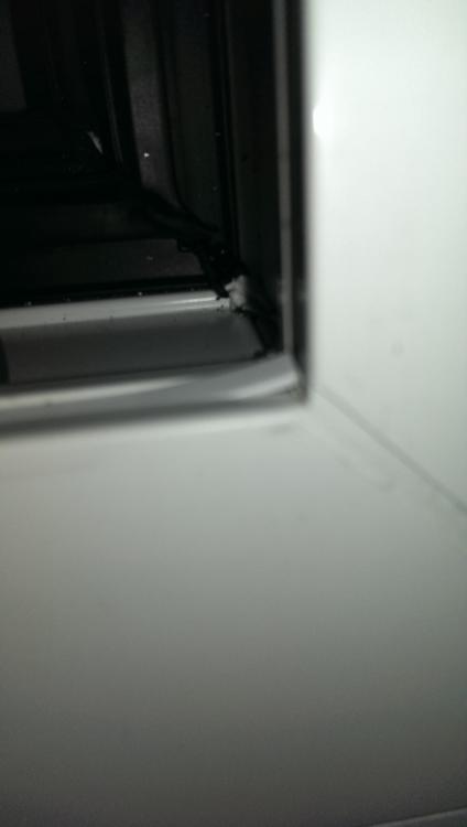

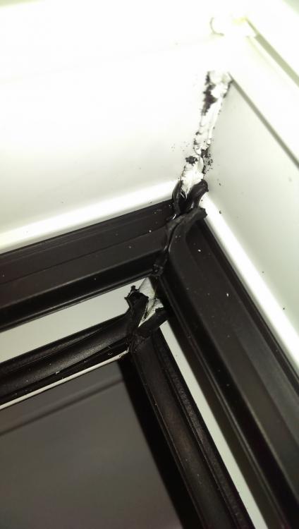

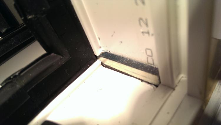

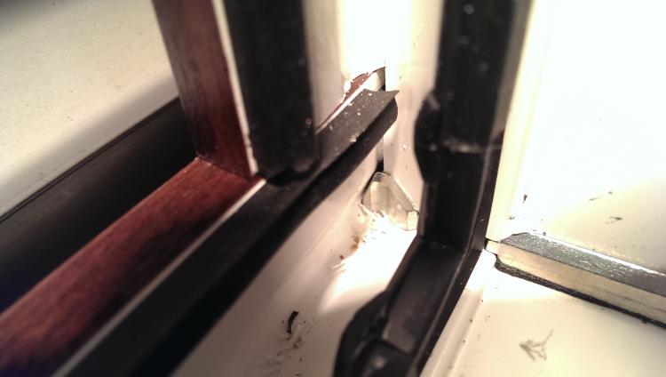

    Hallo, ich hatte vor ca. 3 Jahren ein neues Fenster gekauft. War perfekt verarbeitet. Habe jetzt im Rest des Hauses alle Fenster austauschen lassen. Der Profilhersteller ist der selbe. Ich war auch beim gleichen Fensterbauer. Sollte die gleichen Fenster wie damals bekommen. Die Firma die die Fenster zusammen baut, war diesmal nicht der Profilhersteller Namens S...co selbst. Davon hatte er mir nichts gesagt. Sollte eigentlich wieder die selben Fenster bekommen. OK, jetzt habe Ich mir mal die Fenster angeschaut, an den Verschweißungen sehen die Dichtungen katastrophal aus und liegen übereinander. Kann mir nicht vorstellen das die Ecken wirklich abdichten sollen. Der mittlere Teil der Rahmen der zwischen den einzelnen Flügel ist, steht auf der äußeren oder inneren Seite bei vielen der Fenster 1-2mm ab. Die Schnittflächen sehen so aus, als hätte es ein kleines Kind mit einer Dremmel geschnitten. ICh habe mal paar Fotos gemacht. IMAG0033.jpg IMAG0034.jpg IMAG0035.jpg IMAG0039.jpg IMAG0040.jpg IMAG0041.jpg
    Was kann Ich da machen? Sehe Ich es richtig das die Verarbeitung nicht in Ordnung ist ?

    weitere Fotos: IMAG0042.jpg IMAG0044.jpg IMAG0045.jpg

    Wer hat denn Die zusammen gekloppt ???
    Nicht normal, bemängeln da das Murcks ist

    Sind die schon abgenommen und eingebaut? Bemängeln? Ausbau und neue Fenster?

    Das siehst Du richtig.
    Was DU machen kannst? Mangel beim Fensterbauer anzeigen. Mich wundert, dass der die Dinger überhaupt eingebaut hat. Das hätte doch ein Blinder sehen müssen.
    Dir gegenüber ist der Fensterbauer verantwortlich. Wie er das mit seinem Lieferanten auf die Reihe kriegt, ist nicht Deine Sorge.

    so etwas habe ich auch noch nicht gesehen, dass die dichtungsprofile vor dem verschweissen mit eingezogen werden und dann wohl auch in der gehrung verschweisst sein sollen. das ist murks³!

    also eingezogene Dichtung beim schweißen ist schon fast Standart. Aber dann sollte man auch die richtige Schweißmaschine haben die, die Dichtung beim schweißen ordentlich formt.

    Was ist falsch an einer verschweißten Dichtung?
    Ich habe nie behauptet das das was auf den Bildern richtig ist.

    Wie soll ich eine mit den Profilen verschweisst Dichtung wechseln, wenn es erforderlich wird???
    Wieviel Pfusch wird heute noch zum "Standard" erklärt, um 3 Ct billiger als die Konkurrenz zu sein???

    Ich kann die verschweißte Dichtung rausziehen wie eine eingezogene und die in den Ecken bohr ich einmal rein.
    Dann kann ich ganz einfach die neue Dichtung einziehen.
    und 3 CT. billiger als die Konkurrenz? Da ist schon einiges mehr um wenn man bei jedem Fenster von Hand Dichtung einziehen muss.

    Dem Fensterbauer sofort per Einwurf-Einschreiben schreiben, dass die Abnahme wegen erheblicher Mängel verweigert wird (sofern eine Abnahme noch nicht erfolgt sein sollte).
    Die Mängel genau auflisten, die einzelnen mangelhaften Fenster genau benennen und eine Frist von z.B. drei Wochen (die neuen Profil müssen ja wohl erst bestellt werden) zur setzen, diese Mängel ordnungsgemäß, vertragsgerecht und der anerkannten Regeln der Technik entsprechend zu beseitigen.

    Die Fenster sind (soweit auf den Fotos erkennbar) im Bereich der Innenseiten der Blendrahmen und der Dichtungen wirklich unsauber verarbeitet und bedürfen einer Fehlerbeseitigung.
    Meinen Sie mit der Bemerkung (die neuen Profile müssen ja wohl erst bestellt werden), dass ein Austausch der Rahmen und somit eine komplette Neulieferung der Fenster einschl. Aus- und Wieder-Einbau verlangt werden soll?

    warum Murks? Was glabust wie die Maschiene das verschweißte Profil ohne Dichtung verarbeitet?
    Da werden auch die Ecken aufgebohrt das man dann die Dichtungen mit der Hand um die Ecken einziehen kann.
